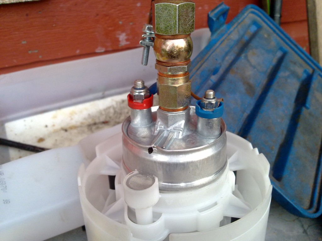

                              Otin foton aiheesta, laitoin pumpun väärinpäin demonstroimaan paljonko tarvitaan lisätilaa.

                                Kylmästi lyhennät koko kaulusta ekaan laajennukseen asti, joka tuossa kuvassa näkyykin. Muuten pumppu ei mene tarpeeksi syvälle ja meno loppuu ennen kuin bensa tankista.
                                  Voinee olla vaihtoehto...
                                  Onkohan tossa 034M kitissä joku jatkoliitin pumpun pohjassa.
                                  Kuvasta päätellen kehtoa ei ole lyhennetty, pelkästään tehty joku muokkaus yläsihtiin.

                                    Mullon aika samanlailla ku tossa 034:lla, pikkusen vaan sihdistä snurrattu tavaraa pois.
                                      Kaikista helpoin tapa on lämmittää kuumailmapuhaltimella tuota sihdin kohtaa, ja kun se on tarpeeksi lämmin, pumpun voi työntää sisään. Ei tarvitse jyrsiä, ja tuo osa pysyy ehjänä. Parin minuutin homma.

                                          Ei tartte mitään jatkoja. Ja tosiaanki lämmittämällä siistimpi.
