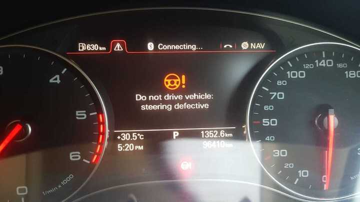

Ohjaustehostin rikki. Steering defective - do not drive vehicle
    No niin, samat oireet: "Steering malfunction - Do not drive!" ja ohjaustehostin pois pelistä omassa A6 C7:ssä myös (2012, isommitta ongelmitta ajettu nyt 305tkm).
    Vika tuli 1. kerran jo 2020 kesällä uimareissussa, oli vuoden pois ja taas nyt heinäkuussa uimareissulla(!) Autoa ei kuitenkaan uitettu, ja kelikin oli kuiva (joskin kuuma...)
    Maailmalla nimittäin näkyi olevan tapauksia joissa tämä oli tullut isompaa vesilammikkoon ajon seurauksena... Omalla kohtaa en näe tuota yhteyttä.
    Vika pysyi taas n. 2kk pois mutta tällä viikolla pätkähti tauluun, eikä enää suostukaan häviämään (tuo 5x restart mm. on kokeiltu, auton kuivatusta tallissa useamman päivän aion vielä kokeilla).

    Tuoltahan se ruudussa näyttää, paitsi että punaisella ratin kuva:

                                      Täällä A5 2.0tfsi -15. Liitytään joukkoon, edellisetkään viat ei oo vielä selvinnyt, niin eilen hävisi ohjaustehostin. Alijännitteen piikkiin arvelin ensin menevän, kun siitä tuli vikakoodikin. Viime yön oli akku sisällä latauksessa ja tänään uusi yritys, ei vaikutusta. Koodeja on nämä:
                                      Address 03: ABS Brakes (J104) Labels:. 8K0-907-379-V2.clb

                                      Jotenkin haiskahtaa siltä, että tuolla nyt olisi joku bitti poikittain ja vaatii koodausta. Nähtävästi reissua merkkiliikkeeseen vaatii, että ei ole VCDS:llä tehtävissä? Mutta katsotaan nyt saadaanko tämä ensin käymään tyhjäkäyntiä kunnolla, siihen on huolto varattu ensi viikolle. Pitää samalla vinkata että katsoo, onko tuolle ohjaukselle mitään tehtävissä.
                                        Taitaa tosiaan olla nuo B2000 viat sellaisia, ettei saa kuitattua muuten kuin softafläshillä (ODIS), jos edes silläkään.
                                          Alkuperäinen kirjoittaja Nenola Näytä viesti
                                          Noinkohan virranhallinta ymmärtää irrallaan ladatun akun, yleisesti pitäisi ladata konehuoneen virta liittimien kautta.
                                          Viimeksi muokannut Killeri; 6.1.2024, 20:00. Perustelu: Lainaus kuntoon.
                                            Niinhän se pitäisi ladata. Mietin kyllä jo että virittelisin tuonne konttiin puhallinta että sais myös lämmitettyä samalla ja latautumaan ehkä paremmin. Mutta sitten tajusin että aikamoinen projekti tulee olemaan, kun tuosta lämmitystolpasta saa vain pari tuntia kerrallaan virtaa.
                                              Itelläkään ei auttanut akun lataus, minäkin otin akun irti ja latasin irtaallaan. Pitänee kokeilla vielä konehuoneen napojen kautta. Vikakoodit myös ABS:n ja ohjauksen puolella, OBDElevenillä katsottuna näytti "Ohjainlaite viallinen". Mitenhän tähän saisi merkkarilta pyydettyä apua? Haluavatko tehdä mitään, jos pyytää korjaamaan ohjauksen softan?
                                                Itse ainakin huomenna soittelen K-Autoon ja kyselen miten edetään. Kyllähän ne varmasti sen työn alle ottaa, eri juttu vaan mikä on lähestymistapa että lähteevätkö heti uutta moduulia vaihtamaan vai mitä. Pitää vielä offtopikkina sanoa että osaa kyllä vastustaa nyt nää autot; tänään herättelin entistä ajokkia talviunilta niin hyytyi tuonne tien poskeen. Pitää melkein pistää lotto vetämään, kun muutenkin harvinaista että kaks autoa on, saati että ne molemmat on pajalla :D
                                                  Tehostin palasi henkiin perjantaina akun oltua yön latauksessa, ja kyykkäs uudestaan eilen sunnuntaina.
                                                  Ja jälleen tänään maanantaina toimi yön latauksen jälkeen.
                                                  Pakko se on vaan jostain metsästää uusi akku tuohon.
                                                  EI vaan tahdo Tampereen alueelta tuota Vartan agm akkua tai oikein mitään muutakaan tällä hetkellä löytyä
                                                    Ei auttanut akun latailut. Paikallisesta akkukaupasta löytyi 94Ah AGM Varta. Vaihdoin sen, ei auttanut sekään. Hinausautolla lähimmälle merkkiliikkeelle 100 km päähän ja siellä ohjauksen ohjainlaitteen päivitys. Nyt toimii taas.
                                                      Q5 2015 ehti olla ajon jälkeen kaupan pihassa puoli tuntia -27:n pakkasessa. Startatessa sytytti punaisen ratin kuvan ja tehostin lopetti toimintansa. Loppujen lopuksi tuli kuntoon, kun ohjausmoduuli päivitettiin. Oletettavasti itse uusi ohjelma ei tätä korjannut, vaan se kalibrointi/testiajo tms. mikä raksuttelee ohjausvaihdetta päivityksen jälkeen. Sitä ei ymmärtääkseni pysty siis erikseen tekemään, vaan se kuuluu päivityspakettiin. Korjatkaa, jos olen ymmärtänyt väärin. Olin jo henkisesti varautunut 3500€:n "touhutonniin". Väkisinkin tulee yleisellä tasolla mieleen, moniko muukin olisi alkanut toimimaan päivityksellä, ilman että heti asennetaan uusi ohjausvaihde. Ei liene vielä kovin yleistä, että näitä tuolla ohjelman päivityksellä yritetään elvyttää?
                                                        Itelläkin oli tehnyt tuon ruksuttelun päivityksen jälkeen. Merkkarin huoltoneuvoja sanoi olleensa skeptinen tuon päivityksen suhteen, että auttaako mitään. Pyysin kuitenki kokeilemaan ja saivat minun auton lisäksi yhden Q5:n päivittämällä toimimaan sielläkin saman päivän aikana. Ilmeisesti normi proseduuri näissä tapauksissa olisi ollut vaihtaa koko hammastanko (omaan vaihdettu jo kertaalleen 80tkm sitten).
                                                          Vuosi alkoi samaisella ohjaustehostinongelmalla (A4, 2014, 1.8 TFSI). -26C pakkasta, vähän nihkeä startti ja lähdin ajamaan, ohjaustehostin ja ilmastointi tippui pois. Myöhemmin ilmastointi palautui mutta ohjaustehostin ei toimi ja puhainen ratti mittaristossa. Vaihdatin akun, kun monella se on korjannut ongelman (Atoy). Eivät onnistuneet poistamaan B2000 49 koodia (muita vikakoodeja ei ole). Olivat yhteydessä testerillään Audiin. Eivätkä tajunneet kokeilla ohjelmiston uudelleen asentamista / päivittämistä. No nyt on sekin kokeiltu, mutta ei marmorilla. Silläkin on yritetty jonkun Audi yhteyden (ODIS?) kautta tätä tehdä, mutta päivitys ei pääse edes alkuun. Eivät olleet kyllä varmoja onko vika kontrollerissa vai siinä että systeemi ei vain jostain syystä anna edetä pidemmälle.
                                                          Minun luottamus keskimäärin marmoriin on heikko eikä yllä olevat viestin lisää, jossa asiakkaan vaatimuksesta ohjelmisto on asennettu. Se keskustelu mitä puhelimessa kävin oli että tutkimme ensin vikaa 250€ per tunti riittävän monta tuntia ja katsotaan sitten.
                                                          Kysymys kuuluukin, missä Audin liikeessä olette saaneet huollon tekemään sw päivityksen? Tai onko joku joskus jopa saanut Espoosta apua B200049 ongelmaan? Onko marmorilla lopulta kuitenkin paremmat värmeet tehdä näitä asioita?
