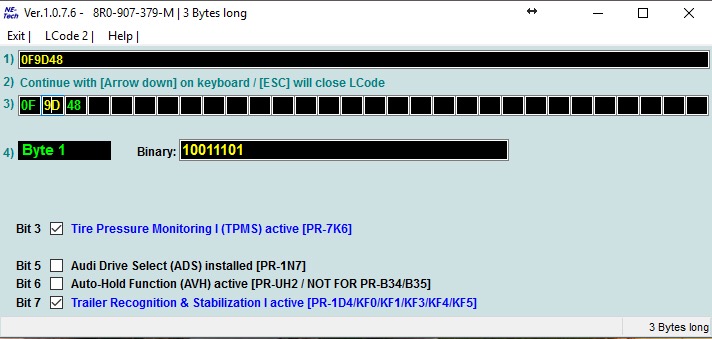

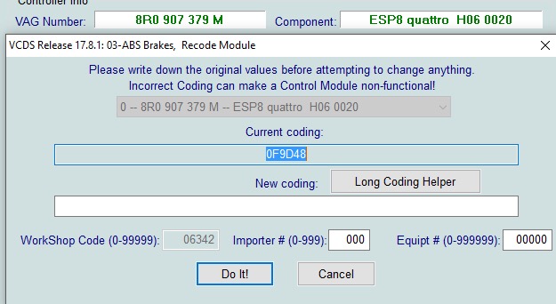

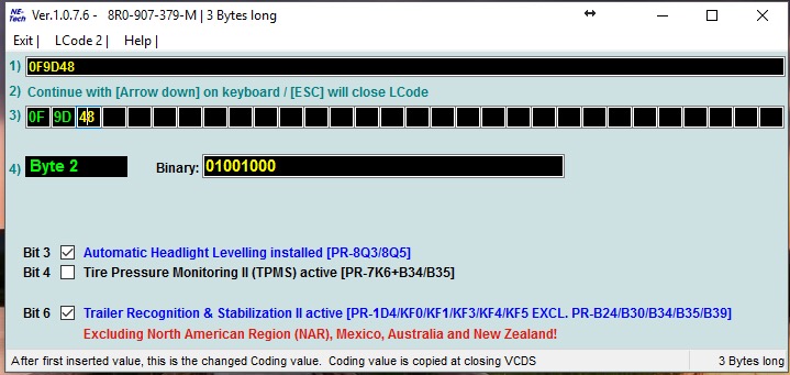

On epäselvää, pääseekö tuota käpistelemään VCDS:llä, vaatiiko isompien poikien testerin vai onko ainoa vaihtoehto sulakeboksissa tai abs-anturissa, jolloin riskinä on myös vikatila ja satunnainen hauskanpito suljetulla alueella jää tästä syystä kokematta.
Tässä jotain dataa joka saattaa liittyä tapaukseen ja auttaa asiassa eteenpäin.
Address 01: Engine (J623-CCWA) Labels: 059-907-401-V1.clb
Part No SW: 8R0 907 401 J HW: 8K1 907 401 A
Component: 3.0TDI EDC17 H02 0008
Revision: 15H02---
Coding: 0121002C241F0A28
Shop #: WSC 06342 000 00000
ASAM Dataset: EV_ECM30TDI0118R0907401J 001008
ROD: EV_ECM30TDI0118R0907401J.rod
VCID: 39411362B8548F89EE-806C
