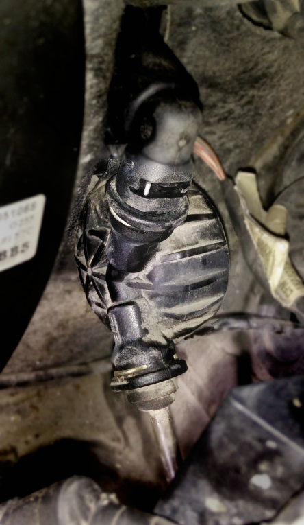

    Mikäköhän tarkoitus on kuvissa näkyvällä pallukalla? On suoraan kytkimen pääsylinterin perässä letkulähdön välissä.
    ETKA ei tunne ja ELSA:sakin puhutaan vain "remove round object, if exists".
    Onkohan tuo jokin vaimennin, joka liittyy virtausnopeuden kuristimeen? Eli joka päästää tilavuuden kuristimen ja pääsylinterin välillä muuttumaan, ennen kuin kuristin ehtii virrata läpi? Joku sellainenhan pitää olla, koska muutenhan et voi poljinta painaa pohjaan nopeasti, kun kuristin laittaa vastaan.

    Räjähdyskuvassa osien 6 ja 10 välissä. Itse kuristinhan on vasta osassa 15.
    2 päivää ehdin tätä pohtia ja googlettaa, mutta kun tänne kirjoitin, niin eikö pomppaa googlella esiin. Kyseessä vaimennin, joka estää ettei kampuran tärinät tunnu polkimessa. Eli sinänsä irrotusongelma voisi osaltaan tuosta johtuakin.
    Ja kuristinhan taitaakin toimia vain toiseen suuntaan. Ei painettaessa.
