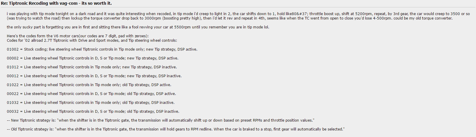

        Mahtaisiko tuo olla soft coding homma. VCDS:llä saa muutettua soft codingin kautta ainakin sen, että laatikko vaihtaa ylös vasta kierrosrajoittajalla tai sitten antaa DSP:n päätellä vaihtokohdan.

              Tuollainen coding ohje löytyi noille vanhemmille laatikoille. Kokeile vaihtaa tuo laatikon coding VCDS:llä esim. tuohon 01002

                Ni latitanko uudeks koodiks 01002 vai tyylii 00012 ? tuon 00012 sain googlesta tuon. Ottaa kuulemma tuon DSP'n pois käytöstä?

                  Koodaus riippuu siitä millaiseksi laatikon haluat. DSP:n jos otat pois (esim. 00012), niin laatikko ei opi ajotyylistä/kuormituksesta vaihtopaikkoja, kuten tuolla sanottiin. Kokeilemalla se selviää, mikä itselle parhaiten sopii.

                                  Sain software codingin 00010 tehtyä. ei ota esim 00011 tai 00012 koodia vastaan. Nyt vaihtaa isommalle ite ja ei ongelmia, Tehot putoaa jossain vaiheessa ja ahtopaine laskee 0.4 baariin. Johtuu varmaan tuosta väsyneestä maffista?
