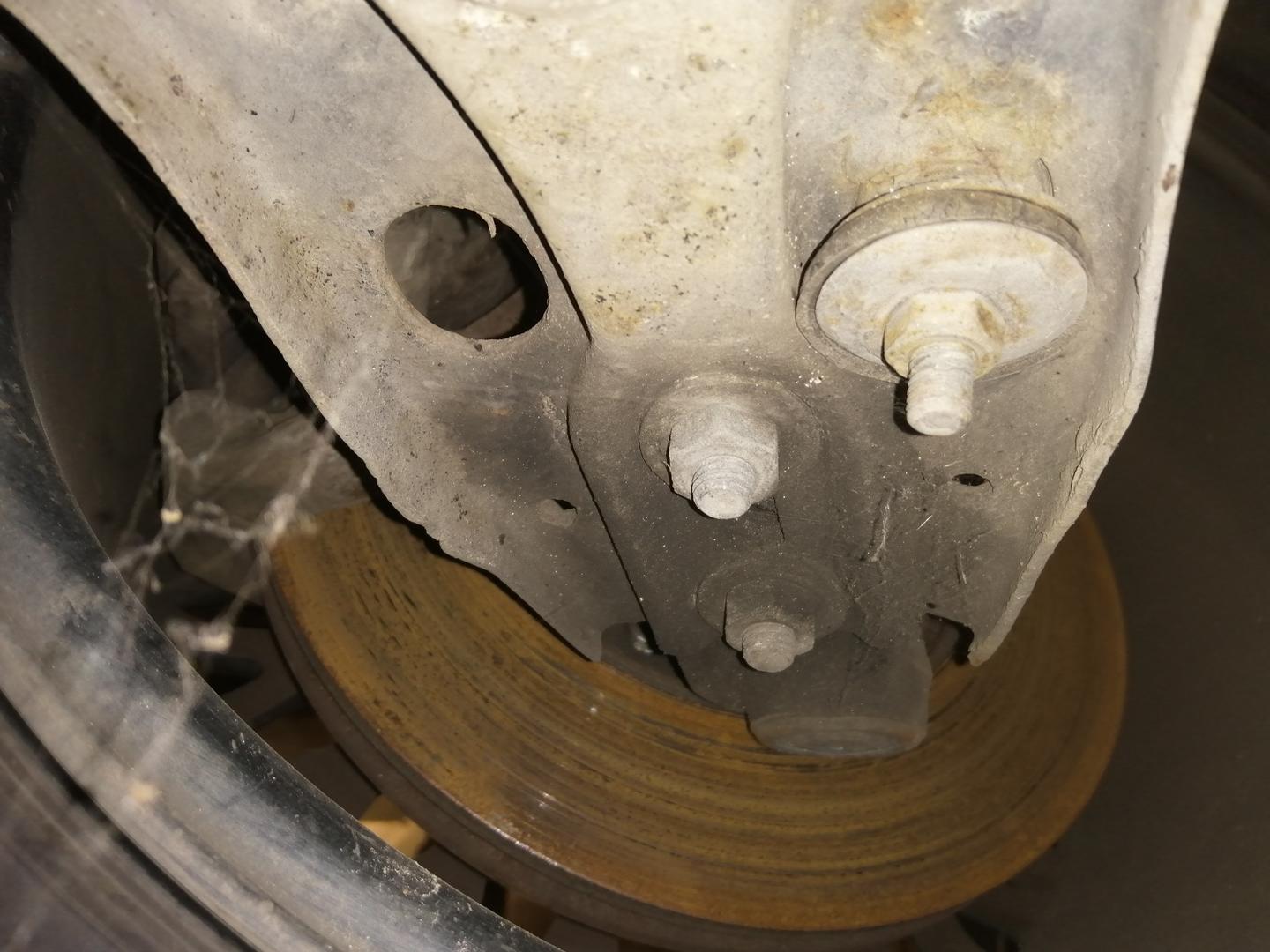

                Asiaan liittyen kysymys, voiko typ89 90 quattron alatukivarret taakse saada väärinpäin? Nämä autosta on otettu irti ja uusien alapallojen kanssa laitettu paikalleen, ak-motorsportin puslat oli sen verran tiukka sovite, että alatukivarren ja kelkan väliin ei saanut kuin muoviprikan toiselle puolelle, ei puhettakaan että mukana tulleet metalliset olisi saanut.
                Kuskin puolella rengas edempänä, mutta molemmat liian edessä. Kuskin puolella taitaa lisäksi olla jotain kierossa, kun rengas hinkkaa välillä tuohon tukivarren kiinnitykseen, mikä menee sinne kelkan takaosaan kiinni, siihen on joskus isku tullutkin.

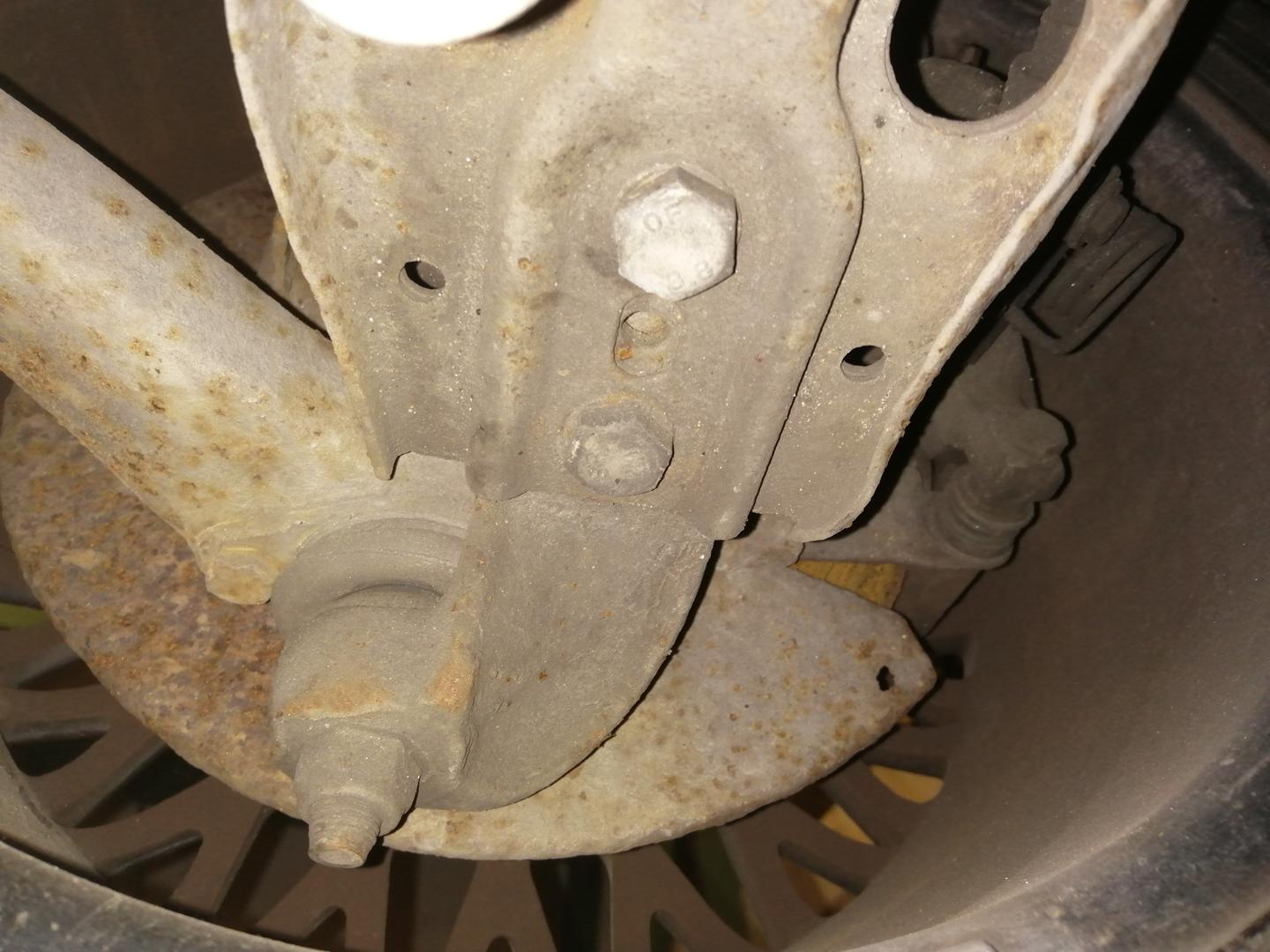

                  Eikö t85 ja t89 taka akselisto ole likimain identtiset. Ainakin t85 alapallo on hyvin reilusti taaksepäin "nytkäytetty". Tuo sinun kuvan alapallo näyttää saman verran keskilinjasta poikkeavalta kuin mulla edessä. Tällainen siis ainakin t85:n taka-alapallo.(eka kuva) ja tehostetun etu-alapallo (2.kuva) Tai siis siinähän on tuo nyrjäytetty käikäle mihin alapallo kiinnittyy.
                    Taaksepäin se alapallo sojottaa, mutta joku ei nyt täsmää. Onko sillä merkitystä, jos tukivarret kääntää ylösalaisin?
                    En oikein keksi syytä, miksi renkaat tulee liian eteen kuin alatukivarren, jousijalkojenkin pitäisi olla oikein päin.
