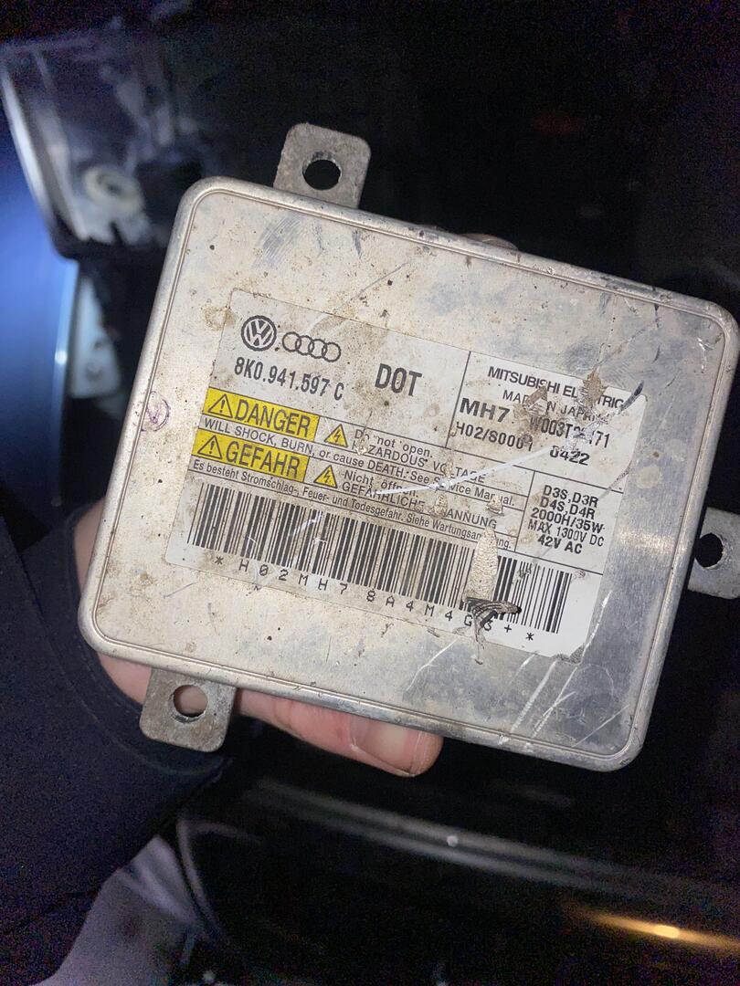

    Eli minulla on 2009 A6 xenon ajovaloilla. Tuossa viime viikolla alkui vasen ajovalo vilkkua ja tuumasin, että xenon menossa. Tilasin polttimot ja ennen kuin ehdin vaihtaa se pimeni täysin. Nyt sitten molemmat vaihdoin ja eipä enää syttynytkään. Ballasti vissiin mennyt itse veikkaisin. Tilasin uuden, mutta ajattelin vilkaista vielä sulakkeet ja yllätys olikin, että eihän semmosta löytynyt.
    Kysymykseni on:
    1 - eikö noissa ole sulaketta ajovaloille vai onko se jossain muualla?
    2 - minkämoinen opearaatio ballastin vaihto mahtaa olla ja onko jossain selkeää ohjetta siihen?
    Kiitoksia asaillisista vastauksista jo etukäteen...

      Minun audissa on kyllä polttimon yhteydessä ballasti
        D3S polttimon yhteydessä on sytytin. A6 2009 ohjainlaite/ballasti 8K0941597E on umpion alla.
          Toinen siis pimeänä edelleen. En muista minkä merkkiset oli. Ostin tästä paikallisesta autotarvikekauppiaalta joka niitä tarjosi. Sytytin siis tosiaan siinä perässä. Ballastin tilasin kun ei muuta enää tullut mieleen... Katsotaan miten onnistuu sitten sen vaihto...

              Sytytin on xenonpolttimon perässä kiinni ja sen saa vaihdettua ilman umpion irrotusta. Ballastin vaihtamiseksi pitää ottaa umpio irti, kun se on ruuvattuna umpion pohjaan.
