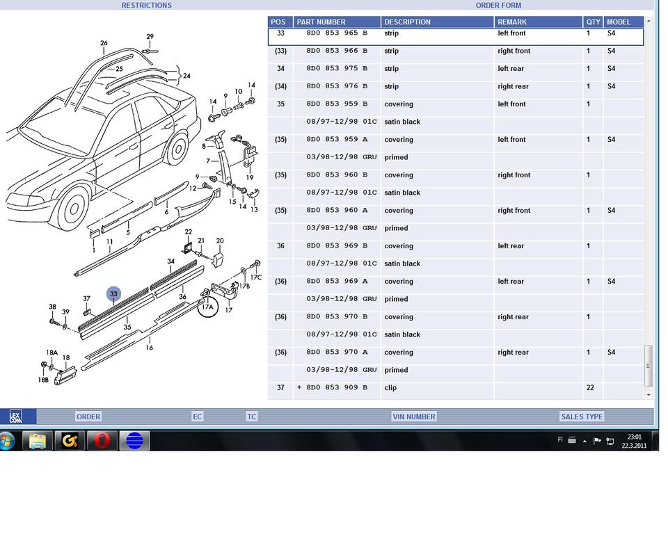

              UrS4:n listat viime kesänä kerhon kautta hommattuna n.160? sarja:
              listat:
              4A0 853 959
              4A0 853 960
              4A0 853 969
              4A0 853 970
              päätykappaleet:
              2x 4A0 853 113
              2x 4A0 853 114
              klipsit:
              22x 443 853 909A

                                              Räjäytyskuva listoista niille joilla on tunnukset Vagcat:iin tai on Etka.
                                              http://www.vagcat.com/epc/cat/au/A10...19/56/1240828/
                                              Jos jollain on edessä sama prokkis niin tässä täydelliset listojen kiinnitykseen tarvittavien kiinnikkeiden Audin osanumerot jotka tilasin Audilta:

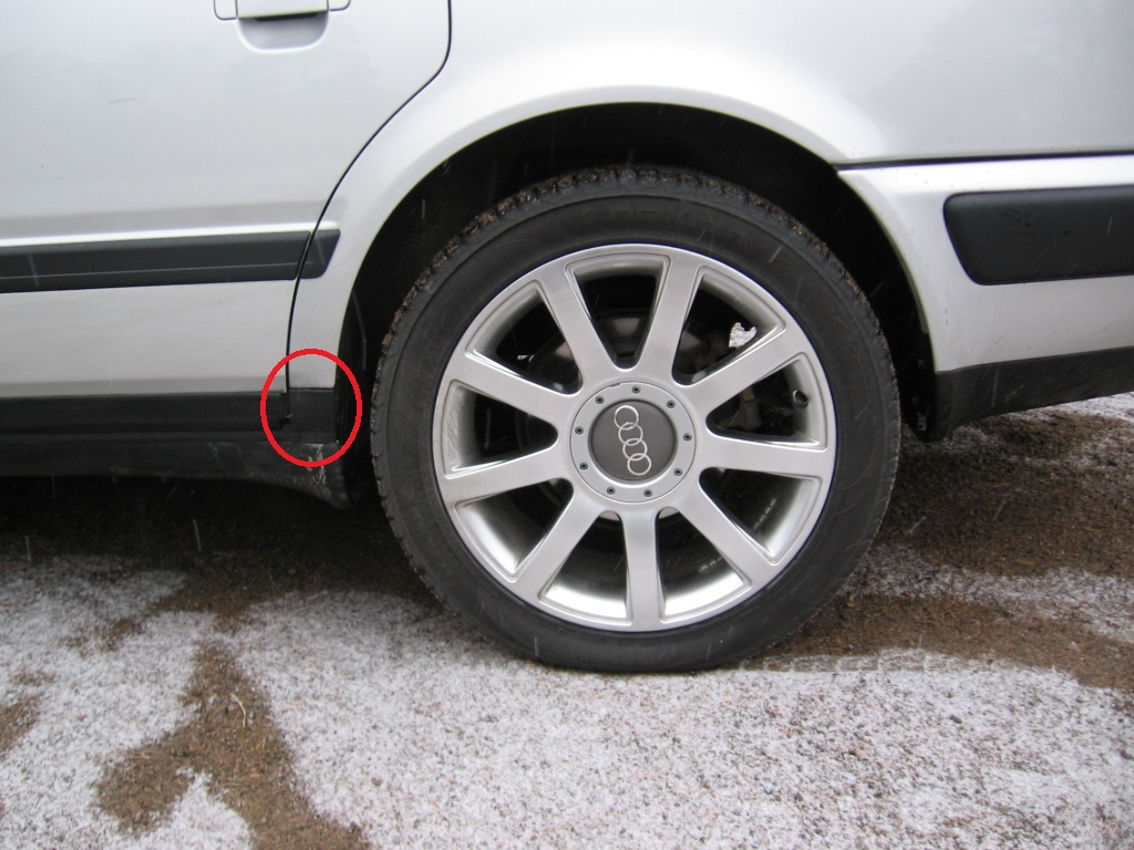

                                                Noille alalistojen takimmaisille päätypaloille tarvisi osanumerot, molemmille puolille tarvitsee uusia. Viestissä 7 oli jotain osanumeroita, mutta mitkä niistä kuuluu noille takimmaisille paloille?
