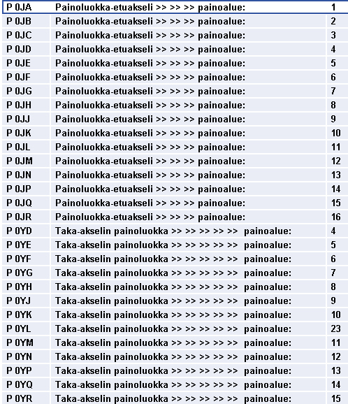

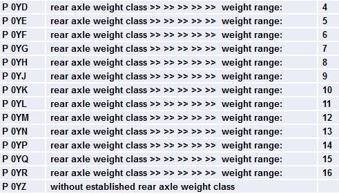

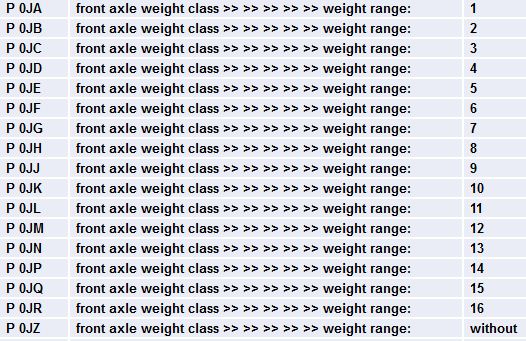

                        A4 etuakseli 0JJ(9) ja taka-akseli 0YL(11)
                        S5 etuakseli 0JG(7) ja taka-akseli 0YH(8)
                        Etuakseleiden painoluokat vaikuttaa taulukon perusteella samalta ja taka-akseleilla tuo 0YL näyttää olevan koodattu eritavalla. Kaiken kaikkiaan siis näyttäis, että kyseessä S5:n jouset eivät ole yhtä kantavat, kuin tuon mun nelkin - vai mitä hän? :) Voiko joku vahvistaa, että nuo nelosen ja vitosen painoluokat ovat samat- toisaalta tuo looginen epäjatkuvuus tuossa 0YL -paketissa sekoittaa pakkaa?

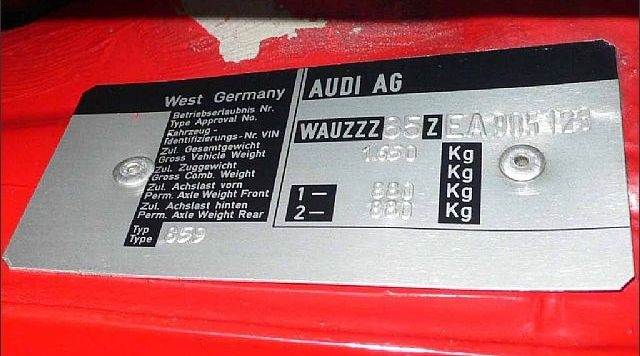

                                  Listatkaahan myös akselimassat, ne kun on hyvin oleellinen yhdistävä tekijä arpoessa noita OEM-osien sekakäyttöä. Löytynee konehuoneen VIN-kilvestä sekä rekisteriotteesta, VIN-kilvestä varmimmin oikeat arvot mitä tehdas on määrittänyt. Lisäksi varmaan kannattaa mainita onko kardaani vai ei ja avant vai sedan.

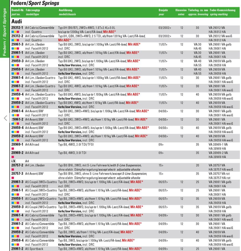

                                  Näyttää olevan H&R katalogissa rajapainona etuakselille 1100kg, lisäksi tietty vetotapa ja korimalli vaikuttavat jousien malliin.
