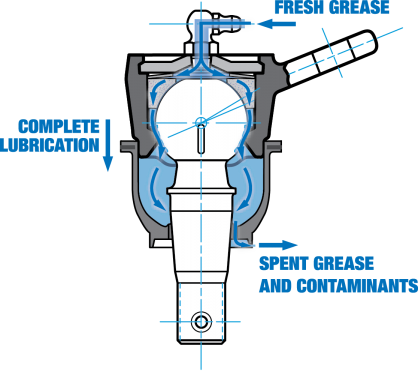

Nipat kannattaa asentaa suojakumin vastapuolelle, jolloin uusi rasva työntää edeltään vanhan rasvan ja nivelessä olevan rojun/veden pois.

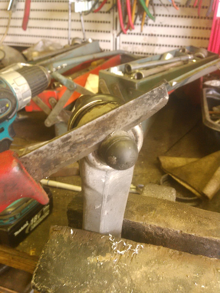

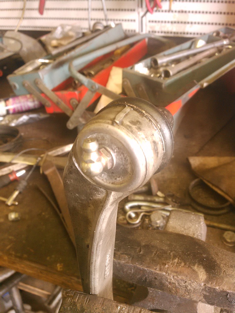

Aloitetaan ylemmistä tukivarsista. Joissain Lemförderin varsissa on kumitutti pallonivelen päässä. Tämän voi surutta ottaa pois puukolla. Klik.

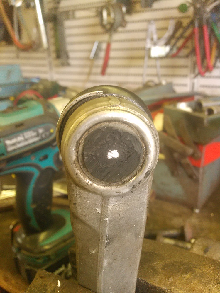

Kumia kannattaa poistaa sen verran, että pallonivelen keskeltä tulee alumiini näkyviin. Klik.

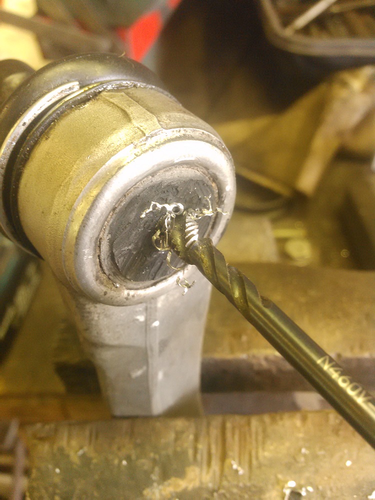

Tämän jälkeen porataan kierteelle sopiva alkureikä (M6 kierteelle 5 mm). Klik.
Poraamisesta saattaa mennä lastuja nivelen sisälle ja nämä kannattaa poistaa esim. koukulla tai piikillä.

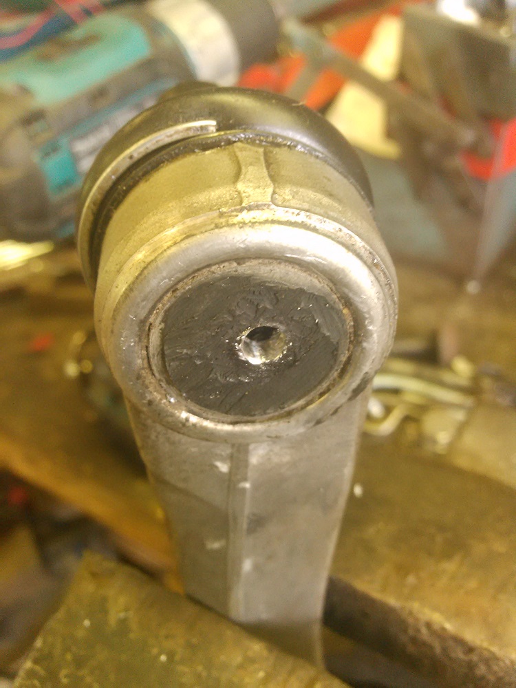

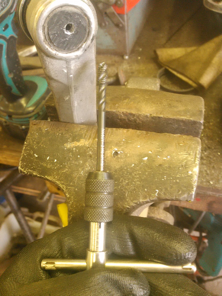

Alkureijän poraamisen jälkeen tehdään kierre. Itse käytän kierteen tekemiseen lastua nostavaa konekierretappia. Tälläisellä tapilla lastut eivät työnny nivelen sisään. Klik. Klik.

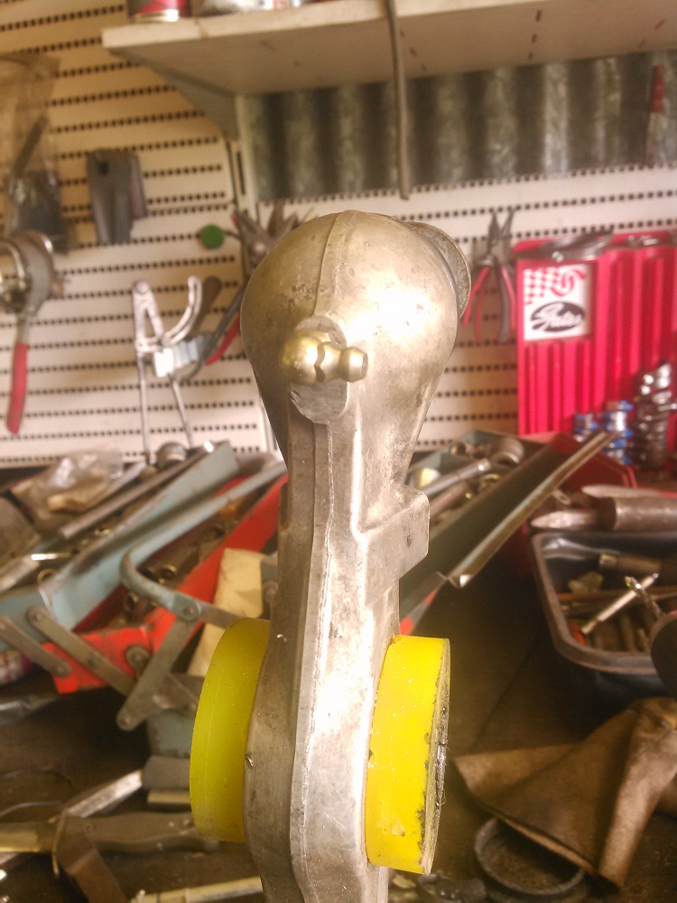

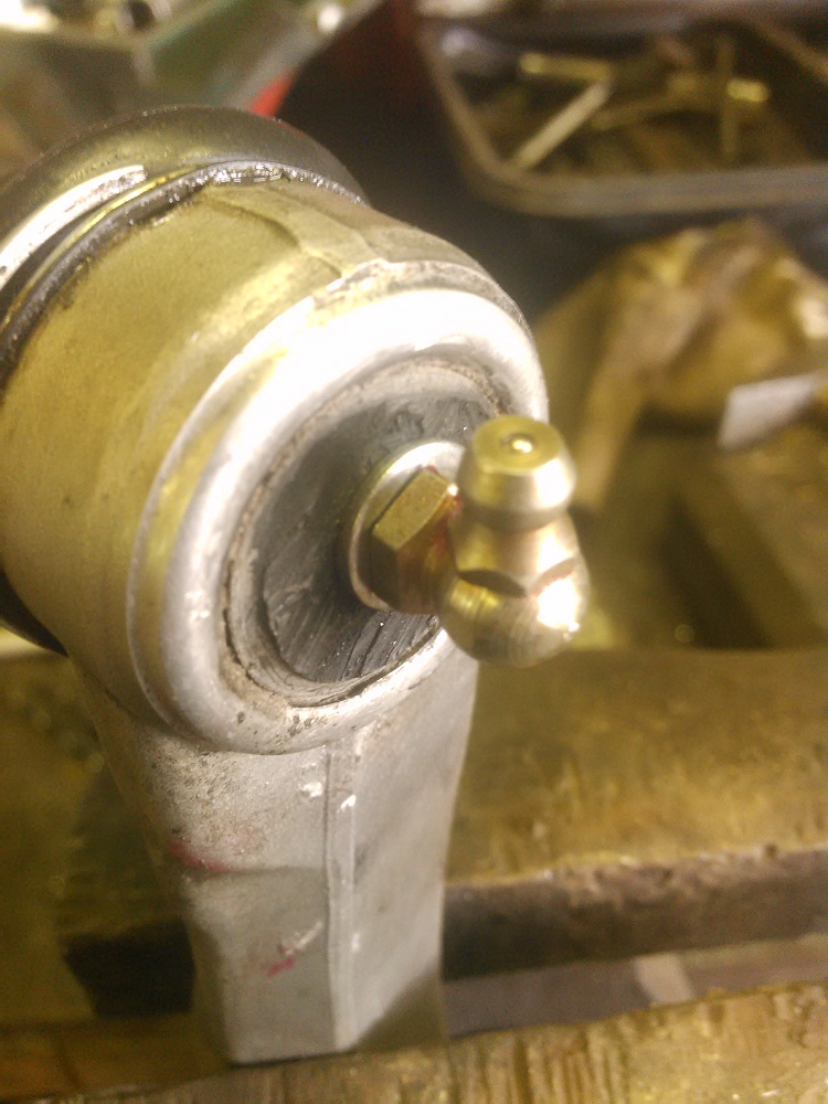

Kierteytyksen jälkeen asennetaan tukivarteen rasvanippa. Minun käyttämissäni rasvanipoissa kierre on sen verta pitkä, että joudun käyttämään rasvanipan alla aluslevyä. Muuten rasvanippa rajoittaa pallonivelen liikettä. Rasvanipat kannattaa suunnata niin, että niille on vapaa pääsy ilman suurempia purkamisia. Klik.

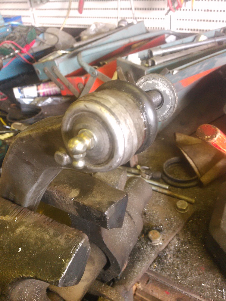

Etummaisiin alempiin tukivarsiin ei tarvitse laittaa aluslevyä, koska nippa ei yllä palloniveleen saakka. Klik.
