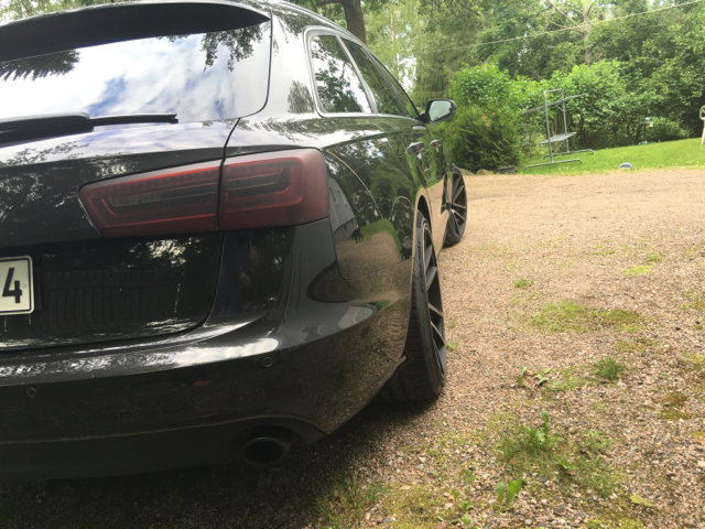

                                  Itsellä alla nyt 255/35/20 et oli kai 35 ja vanne 10". Vakio alusta alla. Jap3lla pussien kanssa ihan tontissa. Kyseiset renkaat alla. https://instagram.com/p/BHkWnBOhUmM/
                                  Vs miten ne itselle istuu. Madallusta kaipaisi, mutta mutta. Ilma-alusta olisi poikaa. Mökkiteillä jo nyt raapii välillä pohja.
