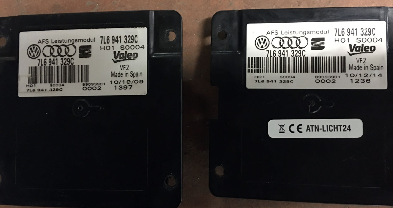

        Ostin yhden uuden power yksikön ebay:stä ja sillä en saa nyt toimimaan kumpaakaan umpiota.
        Yksikkö on samalla valmistenumerolla yms. vain valmistevuoden alla oleva koodi on tässä erilainen.
        Osaako joku sanoa mitä tämä tarkoittaa?
        Liitteenä kuva vanhasta ja uudesta ostetusta power yksiköstä.
        Onko näillä esim. joku softaversio ero miksi tämä uusi ei toimi ollenkaan vai onko tämä valmiiksi rikki?

          Oletko koittanut uudelleen koodata AFS järjestelmää? Nopsaan rosstechin sivuilta luettuna rivien välistä tuli olo, että pääyksikön koodaus koodaa myös aliyksiköt (eli tässä tapauksessa nämä virtayksiköt). Valomoduulin tiedot sinulla näyttää, että yhteys pitäisi pelata molempiin. Toki tuo vikakoodi nyt viittaa vähän muuhun vikaan.
            En ole koittanut kyllä uudelleen koodaa AFS järjestelmää. Miten tämä tapahtuu, kun nyt tuolla näkyy tämä 0000017 numero joka pitäisi olla oikea ?
            Tarkoitatko tätä rosstehin ohjetta:
            http://wiki.ross-tech.com/wiki/index...ptive_Light%29
            Pitäisikö tohon koodaa 0000017 tilalle jokin muu ja sitten tämä oikea takaisin? 0000255 ei ohjeen mukaan saisi laittaa sinne.
              En ole vielä "uskaltanut" koodata tätä uudelleen, niin olisiko jollain varmaa tietoa miten tämä koodaus tulisi tehdä etten hajota koko systeemia?
