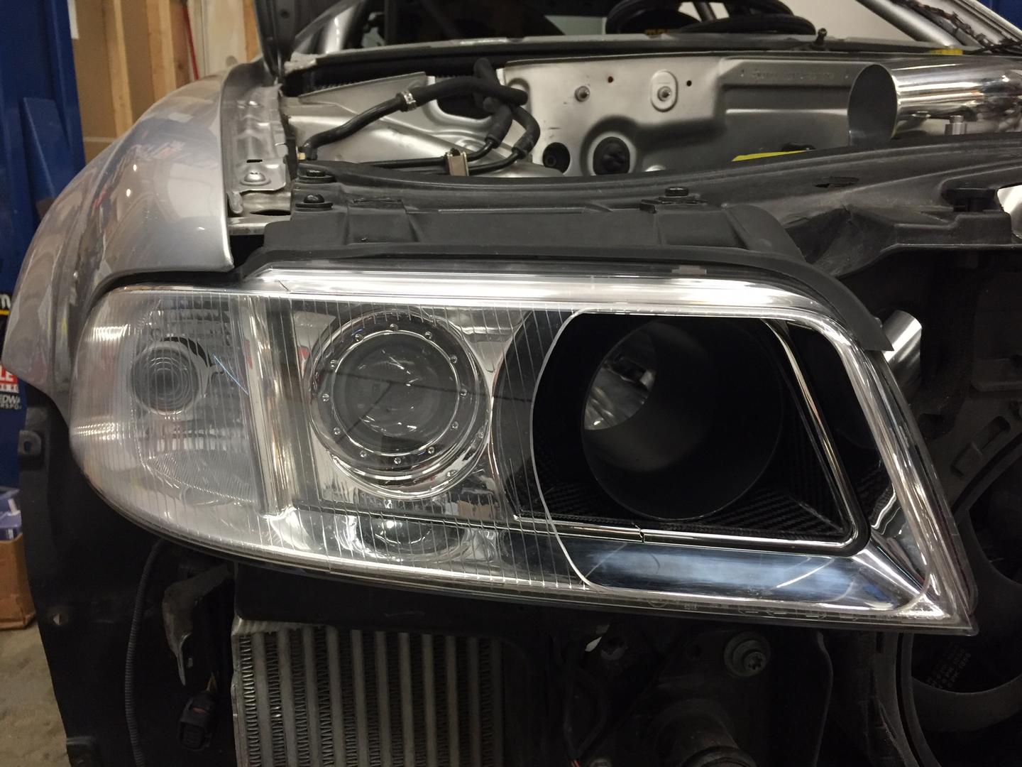

    Ajatuksena on poistaa RiSan umpioista erilliset pitkät polttimot, autossahan on jo Xenonit lyhkäsille valoille ja tietenkin korkeus säädöt ja pissapojat.
    Onkohan tuo ihan laillista, jos meinaa leimatakin ne BiXenoneilla ilman erillisiä pitkien polttimoita?
    Ja toimivia settejä saa suositella...
    Ja sitten miksi, tässä on kuva mitä hahmottelen... Eli ilmanottoa molemmille suodattimille kummankin ajovalon läpi :)

        Ollaanko tässä nyt muuttamassa pitkiä xenoneiksi, vai poistamassa koko pitkät ja korvaamassa ne ilmanottoaukoilla? Vähän ristiriitasia nuo ensimmäinen ja toinen viesti...
          Poistamassa H7 pitkät kokonaan ja muuttamassa lyhkästen Xenonit BiXenoneiksi. Entisten H7 polttimoiden kohdalle tulisi ilmanottoaukot.
