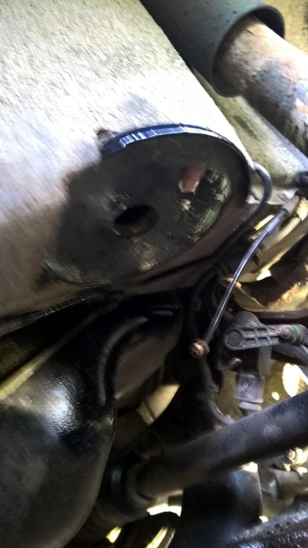

Toi ohje ei kyllä osu.Sielä on alapuolella yksi pultti,yläpuolen tappi menee reikään.Meinas olla tiukassa,mutta vaihdoin pitkän pultin kiinitykseen ja laskin tunkilla lattiaa vasten varovasti niin jopas nousi irti.Ruoste oli syönyt "pannan".Vielä tarvis jotain irrottaa,että mahtus tuleen välistä pois.Tuolta tilasin uudet http://aerosus.com/audi/filter/p_con...atform/c6.html

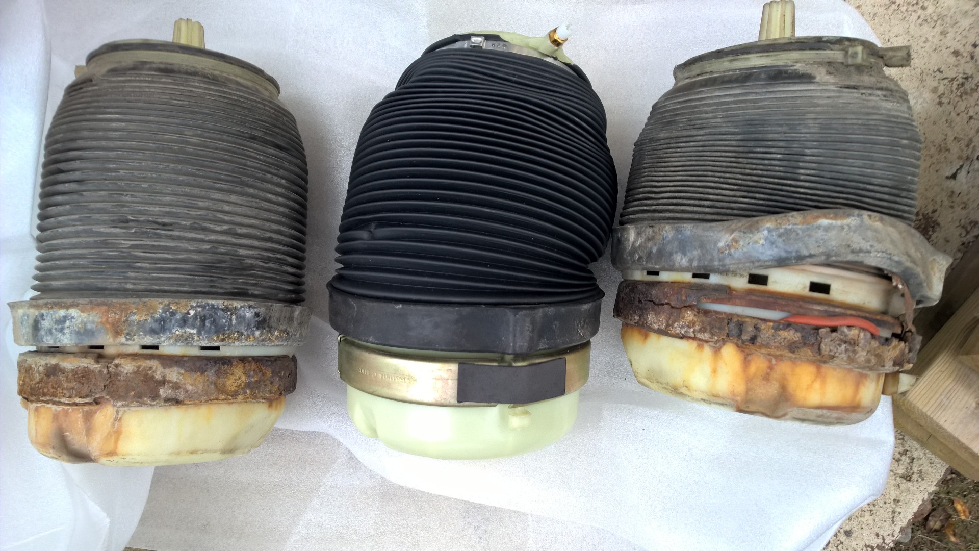

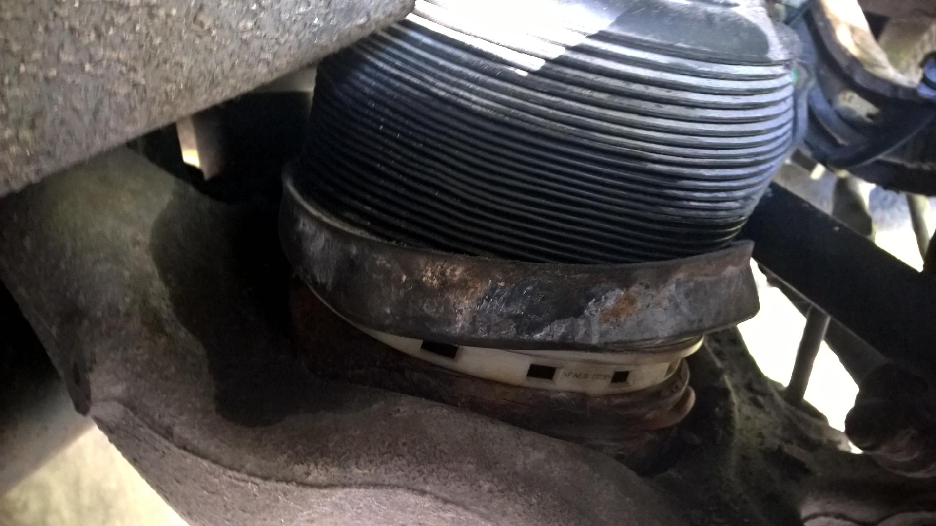

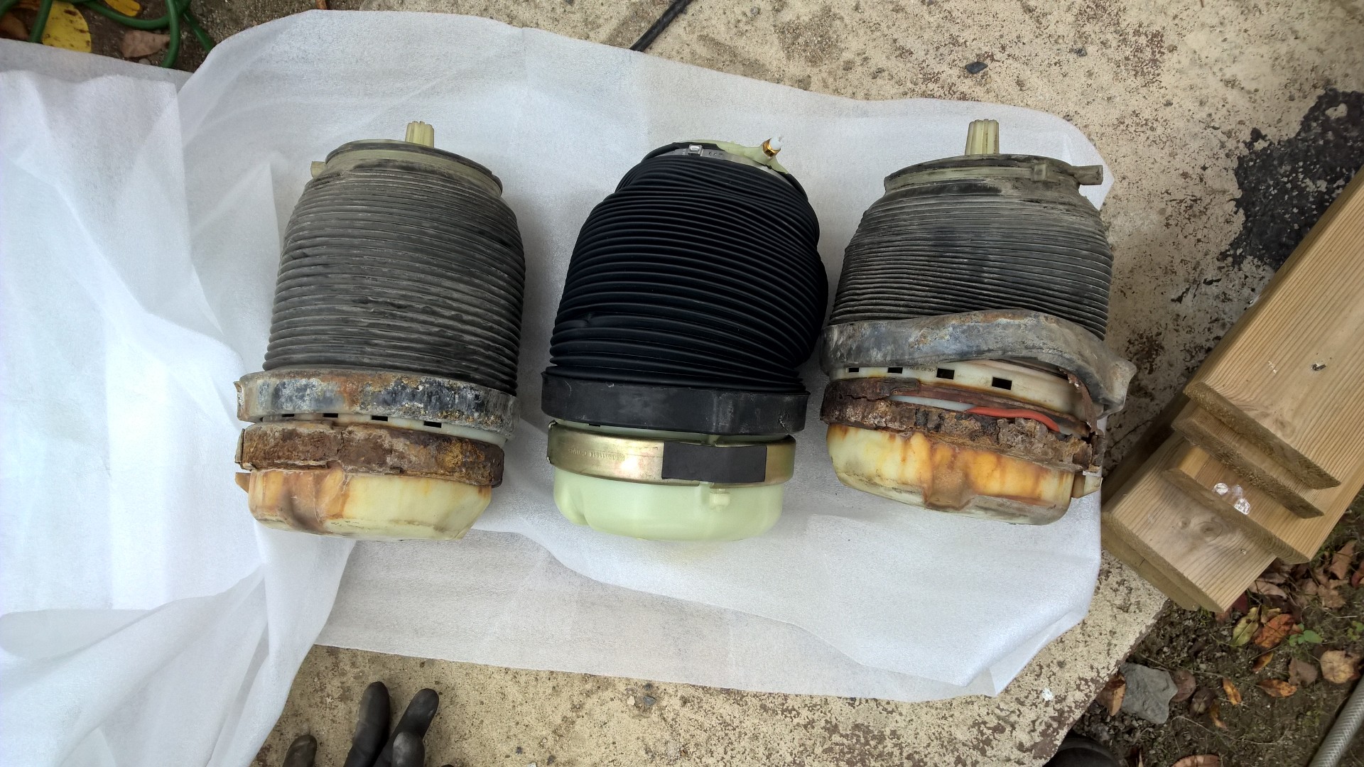

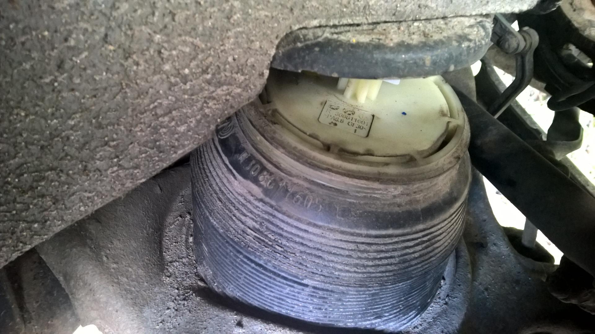

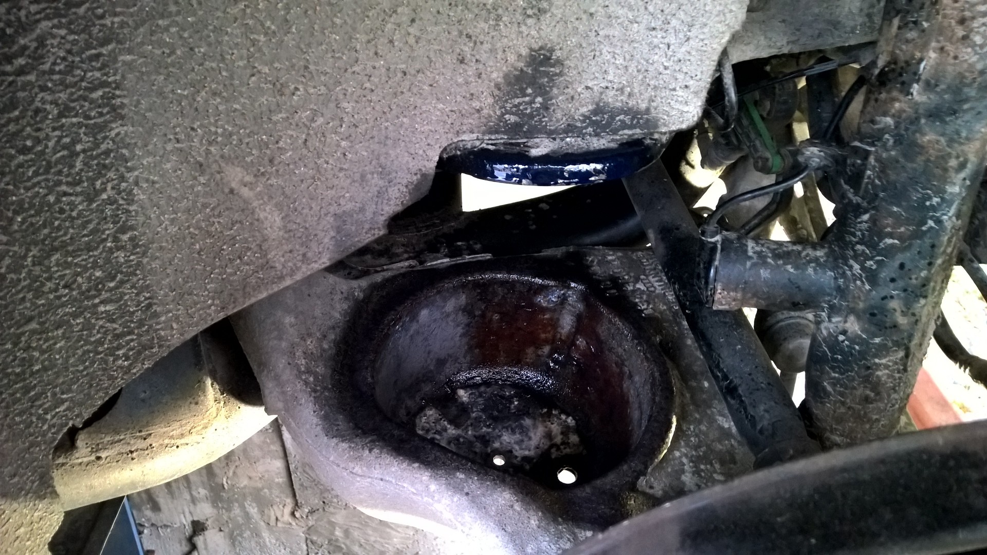

Tossa pari kuvaa.
Tarvii irrottaa iskari alapäästä,ylimmäinen tukivarsi(muista merkata rikka camber kulman takia)ja korkeudensäätö potikan vipu.Sitten vaan vääntää ala tukivartta esim.sorkkaraudalla yms.alaspäin niin mahtuu vaihtamaan.Niin ja repsikan puolelta sulake No:11 heti irti kun pussi puhkee,niin ei kompura sula.Ohessa pari kuvaa lisää.
