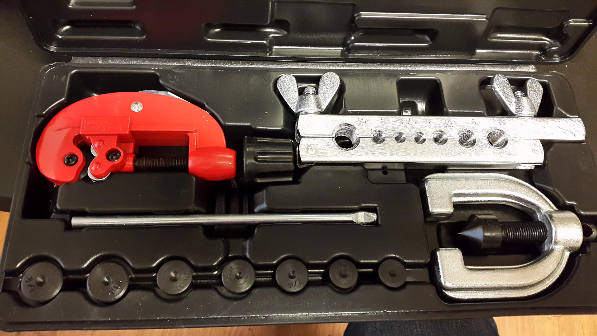

Sain nyt tuon työkalusarjan. Ei minkään valtakunnan ohjeita paketissa mukana. Kun putken päähän alkaa painamaan kartiota, kuuluuko putken pään tulla aloittaessa tuon kamman pinnan tasalle?
Entäs nuo mustat napit, arvelen että ovat tulkkeja joilla katsotaan putken halkaisija jos ei muuten tiedä.

Jonkun millin yli se putki. Itse yleensä teen sitä sileää puolta vasten euroautojen putket. Videolla runttaa kartioksi putken pään sen jälkeen, kun on tehnyt jo sen nappulan kanssa pään. Jenkeissä on yleensä kartio ja Audeissa tehdään vain sen nappulan kanssa kerran rutaten pää. Vertaa vanhaan, niin huomaat kun alkaa olemaan oikeanlainen.
Ole tosi varovainen sen nappulan kanssa, että et harjoitellessa väännä siitä ohjaintappia vinoon. Sitä nappulaa voi olla hankala löytää irtotavarana. Ainakaan minä en löytänyt.

Harjoittele jokunen pää ennen kuin alat työhön. Tuubissa on varmasti lisääkin videoita ja kysyäkin kannattaa, jos on kysymysmerkkejä. Jarrujutuissa täytyy tietää mitä on tekemässä.
Oli se minulla viilapenkissä kiinni. Neljä tai viisi harjoituspäätä tuli tehtyä vinoon ennen kuin oppi painamaan alusta pitäen sitä vinkaa hiukan johonkin suuntaan niin että alkoi painumaan kohtisuoraan. Otin niihin pätkiin myös liikaa putkea näkyviin työkalun pinnasta. Käsitin ensin väärin sen ohjeen niin että piti siitä mustasta kikkareesta ottaa se jarruputken sisään menevän tumpin mitan verran eikä sen leveimmän kohdan vahvuuden vertaa. Voi olla että senkin takia lähti helpommin menemään sit vinoon. Mitään liukua ei tullut käytettyä, olishan siihen voinut hiukan jarrunestettä toki laittaa mukaan.
Lopulta kuitenkin alkoi tatsi löytymään. Sinänsä ihan hyvä koska putki olisi nyt taiteltuna muotoonsa ja ensimmäiset liitokset ei jääneet tiiviiksi. Pitää vielä ottaa se auton alta pois ja tehdä uudet kartiot. Onneksi on tosi helppo paikka ja parissa minuutissa saa pöydälle.
Kaverilla on käytännössä samanlainen sarja kuin minulla ja hänellä tulee sutta todella paljon. Omalla setillä onnistuu lähes aina, minkä tähden tekee vielä aika näppituntumalla päitä ylimääräisiä hifistelemättä. Että jos tuntuu kovin hankalalta homma sen oman setin kanssa, niin kannattaa kokeilla jonkun kaverin sarjaa. Niissä voi olla eroja.
Jos hyväksytty pää kaikesta huolimatta vuotaa, niin pitäisi tarkkaan tutkia, että missä vika on. Joskus olen nähnyt tehtävän aivan vääränlaisia päitä ja niin kuin jo totesin, jarrujutuissa pitäisi tietää mitä tekee.
Mielestäni itse jätän putkea enemmän näkyviin kuin sen paksunnoksen korkeuden verran. Varmaan lähempänä tapin pituutta.
