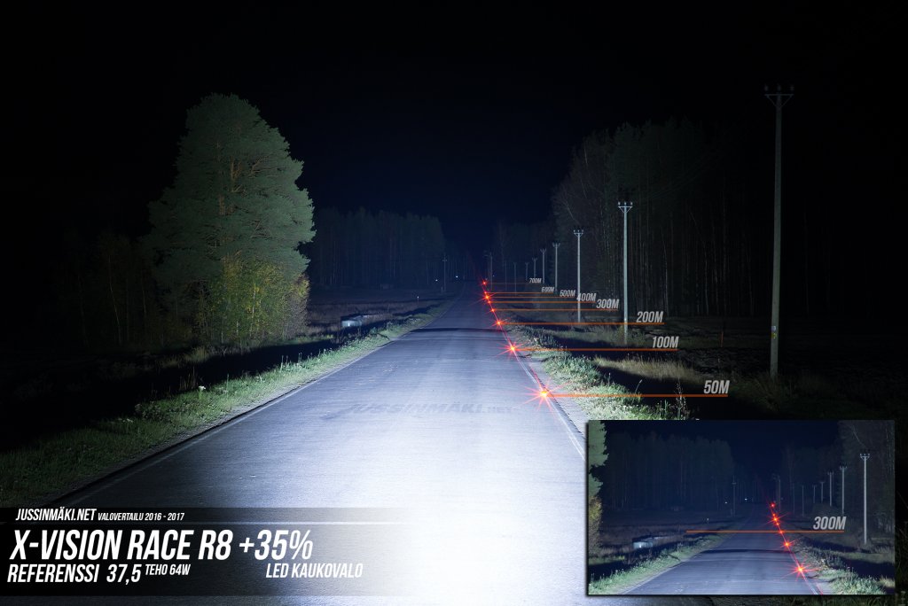

              • Tuon jussinmäen testin perusteella tilasin yhden x-vision race r8. Valokuvio ja kantama maantielle ok. Mutkittelevalle maalaistielle liian pistemäinen (yhdellä valolla)

                                Tuleeko valokuviosta liian kapea, jos laittaa tuollaisen Lazerin Triple-R valon. Kun katsoo Jussinmäen valovertailua niin äkkiseltään paras ehkä olisi tuo ST-8 leveän kuvion vuoksi.

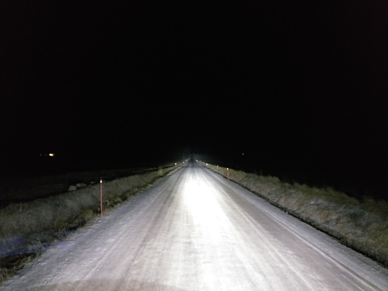

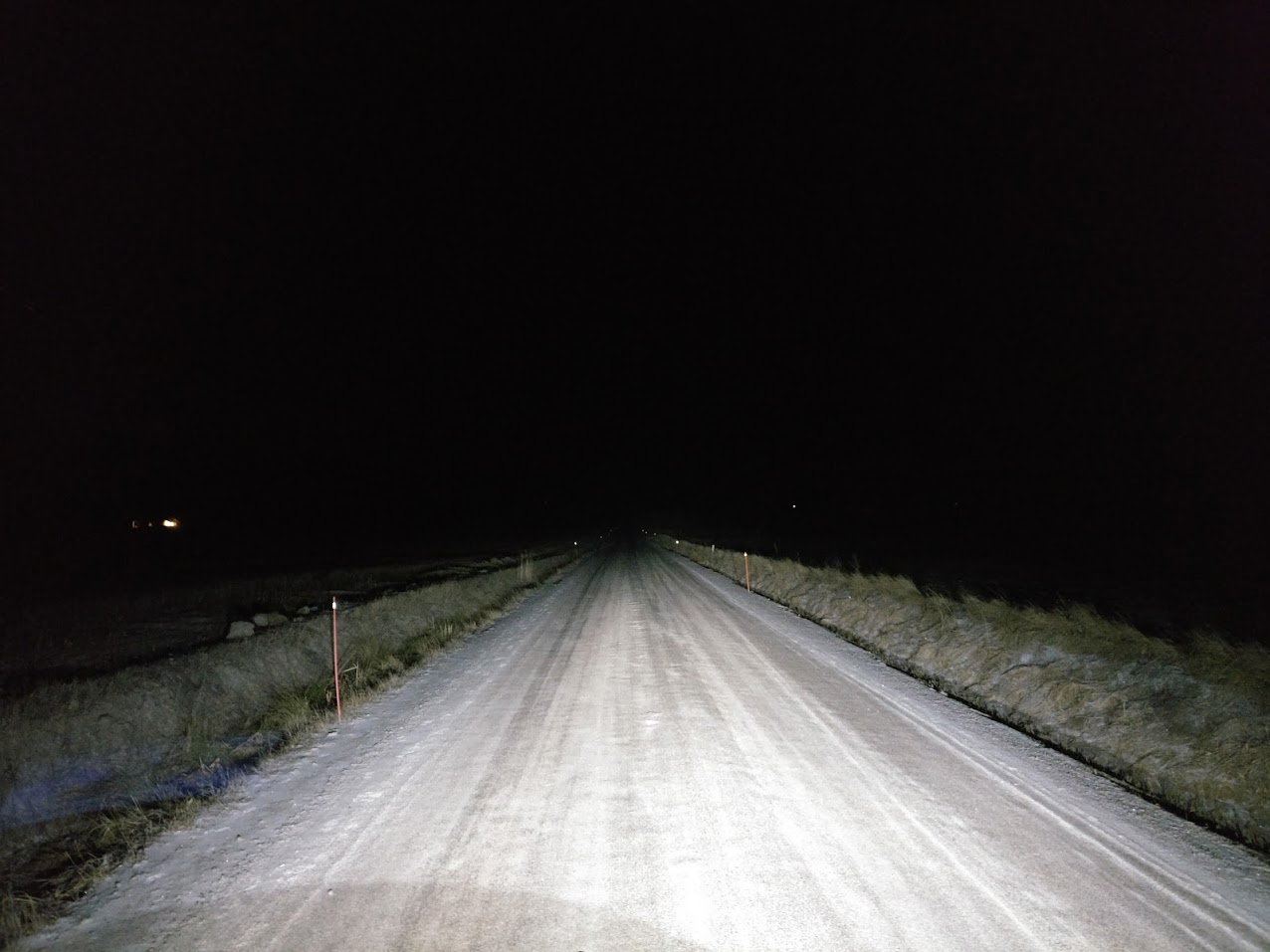

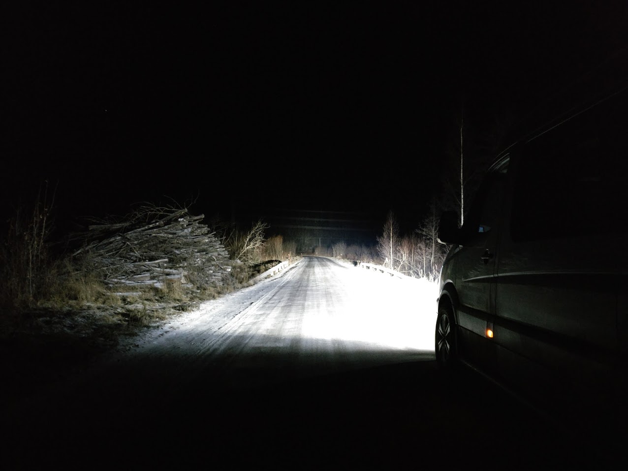

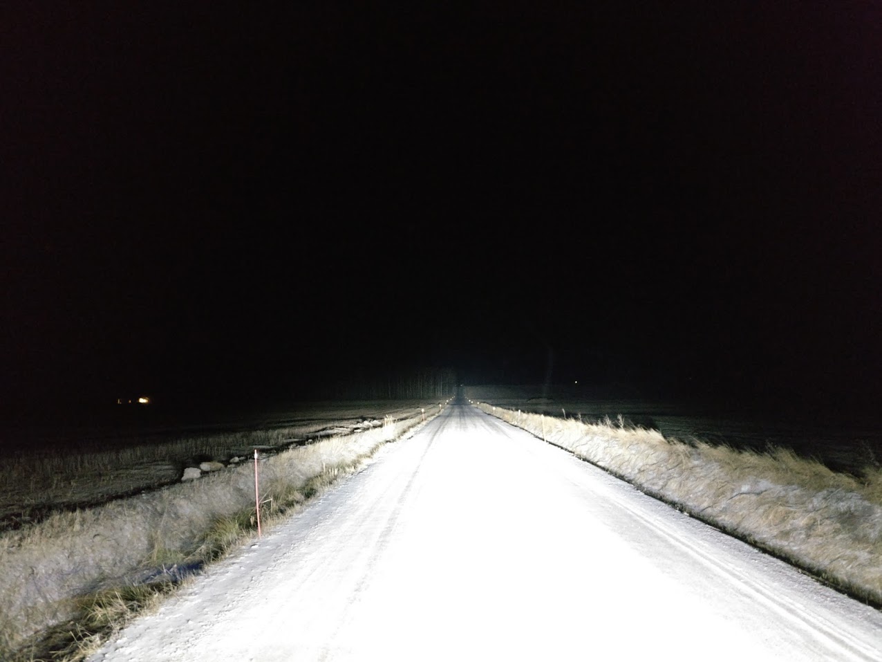

                                  • Kokemuksia itsellä muutaman kuukauden ajalta tuosta
                                    Lazer Triple-R 1000 Competition valosta.
                                    Valo todella tehokas niinkuin speksitkin jo kertovat, ja valokuvio riittää oikeasti tooodella pitkälle. Valokuvio on myös korkea, eli valaisee koko näkökentän myös alamäessä, sekä ylämäessä. Ei jätä siis pimeitä katveita, jos on paljon nyppylää ja mäkeä. Itselläni ollut kokoajan E-boosti kytkettynä, en ole kokeillut ollenkaan ilman.
                                    Pelkkää lazerin valoa käytettäessä valokuvio on liian pistemäinen. Suoralla tiellä tie valaistuu kyllä kokonaan, mutta tien reunoihin ja pelloille ei sitä valoa riitä haluttua määrää. Näihinhän on saatavilla niitä valokuviota levittäviä linssejä jolloin saisi valokuviota leveämmäksi, varsinkin kun nyt olisi varaa karsia pituudesta hieman pois.
                                    Kaverilla puolestaan autossa 2xST8, ja valokuvio on todella leveä. Itse lähtisin suosittelemaan sitä, jos tulee ainoaksi lisävaloksi alkuperäisten valojen lisäksi. Nyt jollain heräsi kysymys, miksen sitten itse hankkinut tuota ST8 pakettiauton keulalle, vaan tuon 1000 competitionin. Ja syy on se, että autossa oli jo valmiiksi 3 x X-vision dominator booster kannut. Niillä valokuvio on saatu todella leveäksi, mutta myös pitkälle näyttäväksi. Välillä Ruotsin puolella ajaessa on tullut niin aukeita paikkoja, että teki mieli laittaa joku pitkälle näyttävä pistevalo vielä keulille.
                                    Muista led-valoista ei vielä kokemusta olekkaan, kuin näistä Lazerin 750 ja 1000 competition malleista. Hinta on kallis, se on selvä. Pidempi aikaisena investointina päädyin kuitenkin tähän malliin johtuen 5-vuoden takuusta, sekä Suomessa tehdyistä videoista, joissa vasaralla hakataan tuohon polykarbonaattilinssiin. Muistaakseni valon sisältä irtosi paukkeessa heijastinpinnat, ennenkuin linssi hajosi. Muutenkin valo vakuuttanut laadullaan jo tässä vaiheessa, vielä lisäksi kun valitsee lazerin oman valosarjan, niin helpompaa asennusta ei enään olekkaan.
                                    Valoja tilatessa tulin kysyneeksi hieman tuosta E-boost toiminnosta. Yksi syy miksi lazer on kehitellyt sen näihin valoihin, johtuu siitä koska FIA? vaatii WRC-autoihin ja muihin luokkiin? E-hyväksytyt valot. Sitten hieman googlea ja rallisivustoja esille, ja niinhän siellä näkyi WRC autojenkin keulassa samoja valoja. Ulkonäön perusteella uskoisin toisen paketin olleen ST8, ja toiset jotain Triple-R 1000 tai competitioneita vastaavia.
                                    Alla vielä muutamat kuvat havainnollistamaan noita valoja. Kuvat suoraan ajosta, kelillä joka nyttenkin ulkona eli umpiot likaiset. Kuvat otettu puhelimen kameralla, sen takia muutamassa kuvassa hieman tarkennusongelmia. Parempia kuvia tulossa myöhemmin, varsinkin kun saadan lumi maahan. Aurakeppejä kun laskeskelee, niin suora on oikeasti pitkä.
                                    Ensimmäisessä kuvassa kaikki valot päällä. Eli siis MB Sprinterin omat xenon pitkät, 3xdominatorit, sekä 1x1000 competition
                                    Toisessa kuvassa pelkkä leditanko, eli 1000 competition. Näkee hyvin mitenkä valokuvio kapenee, mutta näyttää edelleen pistemäisesti todella kauas.
                                    Kolmannessa kuvassa auton omat xenon kaukovalot.
                                    Edit. Mitä tuossa tuli nyt tietokoneen näytöltä katsottua noita kuvia, niin tosi huonosti selviää ero noista, varsinkin kun tuossa pelkän leditangon kuvassa tarkennus pettänyt pahasti. Ensi kerralla pitänee muutenkin ottaa parempi kamera mukaan, onhan se tietty aika paljon puhelimen kameralta vaadittu saada otettu kuvia noinkin pitkälle. Mutta edes pientä mielikuvaa saa noista nytten.

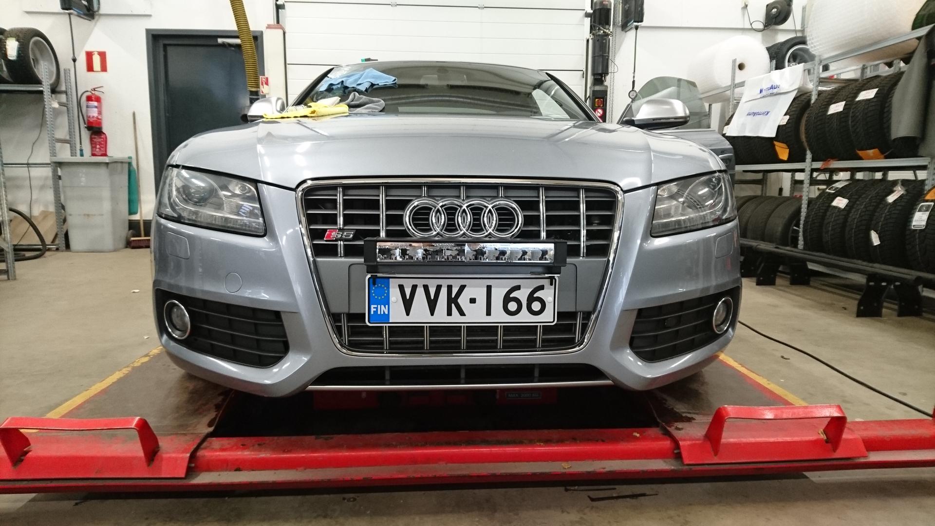

                                            • Olen hieman eri mieltä noista SAE Seekereistä tai siitä, että häikäisisivät liikaa; asensin B8:iin SAE Seeker 10:t (eli ei niitä uusimpia X-versioita) ja säädin ne sivusuunnassa hieman harittamaan (vasen vasemmalle, oikea oikealle), jotta valoa riittää tielle ja metsähallituksen puolelle myös mutkissa. Valokuviohan noissa on matala ja leveähkö ja ainakaan tuolla setupilla eivät vastaantulijat välkyttele, vaikka lyhyille vaihtamista vähän venyttäisikin - toki järki oltava mukana. Valoa kyllä tosiaan riittää ja esim. ohituksen aikana, kun ohitettavan rinnalla laittaa pitkät päälle, niin kyllähän sitä väkisin tulee sellainen "Tulkoon valkeus - ja valkeus tuli" -fiilis.
                                              • Tuo Seeker 10 on aika eri valo kuin Seeker 10X . 10X on neljällä ledillä, referenssi 30. Selkeästi pidemällä valokuviolla. Toisaalta minulla jo auton oma h1-tuikuilla varustetut pitkät saa vastaantulijat vaihtamaan turhan aikaisin lyhkäsille. Sivuteillä 10X on kivat ( voisi olla leveämpi kuvio), isommilla teillä täälläpäin sen verran liikennettä ettei pitkiä tule paljoa käytettyä.
                                                • Joo, no siinä tapauksessa ei tosiaan pidä puhua noista valoista samassa lauseessa. Seeker 10:ssä ref. 20 ja tehot 20 W. Toki noillakin näkee vallan mainiosti ja se oli itse asiassa yksi kriteerikin, että valot eivät olisi liian pistemäiset.
