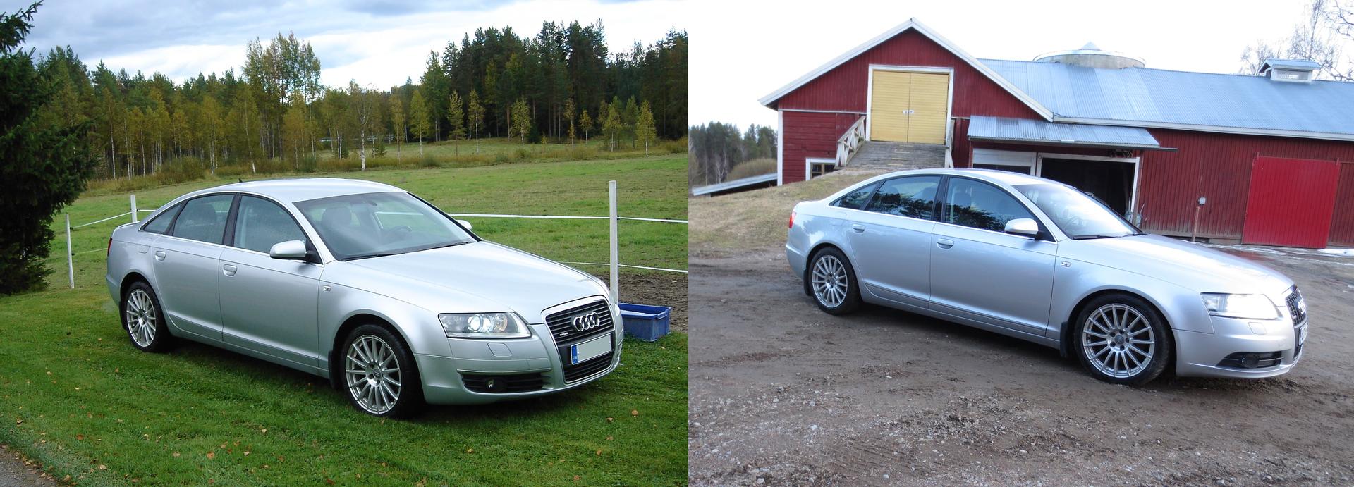

Näyttää hyvälle. Mikä sulla on rengaskokona?Alkuperäinen kirjoittaja Cid Näytä viestiTässä vielä vertailukuva omasta kotterosta, Eibach B12 pro-kit alustasarjalla.
Madalluksen jälkeen mitat kaaresta keskelle E/T: 35,5cm/36cm. Tippui ihan mukavan tasaisesti, ei kaipaa mielestäni mitään madaltavia jousilautasia.
