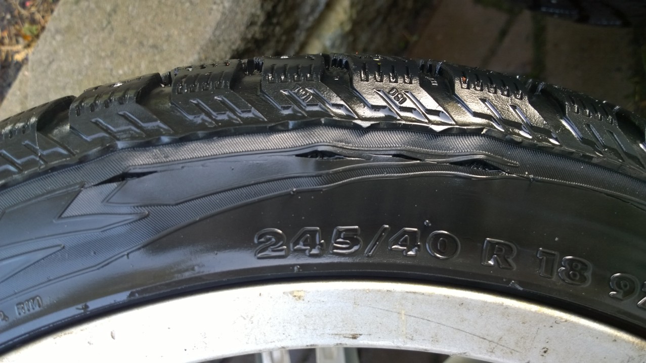

                    Tuossa kuvia miltä Ässän alla olleen Hakka4:n sisäkantti näytti. Ok, rengas oli jo 7v vanha mutta kulutuspinta ja nastat ikäänsä nähden hyvässä kunnossa. Olisin ajellut seuraavankin talven näillä jollei noita repeämiä olisi ilmennyt.

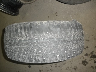

                      Tässä ketjun aloittajan lähettämä kuva.
                        Itsellä ollut Hakka neloset, seiskat ja nyt toisessa autossa kasit. Neloset piti vaihtaa, kun pito loppui kymmenen vuoden jälkeen kovettumisen takia, pintaa oli kuitenkin vielä ainakin 6mm ja nastoista 99% jäljellä. Seiskat Audissa ja toimivat, en tiedä missä kunnossa ovat nyt. Kasit ovat olleet parhaimmat ja yhden talven jälkeen näyttivät olleen moitteettomassa kunnossa. Itsellä ongelmia tuoneet lähinnä Continentalin nastat.
                          kiitokset Jani! Lyhyesti: tässä kunnossa olivat molemmat takarenkaat yhtäaikaa noin neljä vuotta sitten. Uusin sen jälkeen koko rengassarjan vastaaviin Nokialaisiin. Nyt katsastuksessa hylätty oikea takarengas muistutti jälleen lähestulkoon tätä kuvaa. Ajoa renkailla max, 20000 km.
                            Näyttää kovasti samalta miten oma scorpio söi takarenkaita. Kaikki kulmat olivat tehtaan ohjearvoissa ja puslat ym. uudet.
                            löysin netistä vinkkiä miten saada säätöä paikkoihin, joissa sitä ei ollut ja pienen taistelun jälkeen renkaat saatiin vielä parempiin arvoihin. sisäreunan kuluminen väheni merkittävästi. Säätäjä oli osaava ja kertoi mihin suuntaan rengasta kannattaisi säätää kulumisen vähentämiseksi.
                            En sano etteikö renkaissa VOISI olla vikaa mutta tuo näyttää niin paljon pyöränkulma onhelmalta ettei tosi. Ja kun vielä tiedän että tehdasarvotkin voivat olla "pielessä" niin sinnepäin oma veikkaukseni viasta menisi.
                            Takapyörien auraus ja pystykallistus tuohon paljon vaikuttavat.
                              joo, ostan muuten tämän teorian, mutta kun kesärenkaissa ei ole tätä ongelmaa havaittavissa
