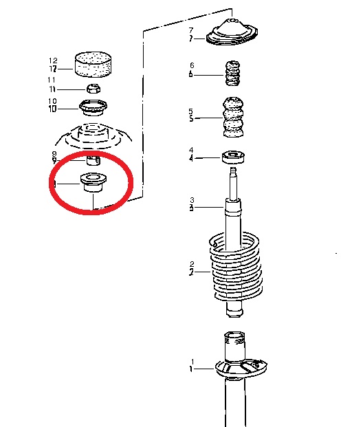

                                    Siis mahdollisesti tuossa kuvassa ympyröity palikka. Onko jälleen sellainen osa että kannattaa jättää mätänet väliin. Eli Tepolta tai marmorilta hommata. Eteen hommasinkin jo uudet laakerit iskarin yläpäihin.

                                      Tuosta kuvastasi osa nro 4 on se korkki jota porukka tarkoittaa, eli "korkki" jolla iskaripatruuna lukitaan tuon tolpan sisään.
