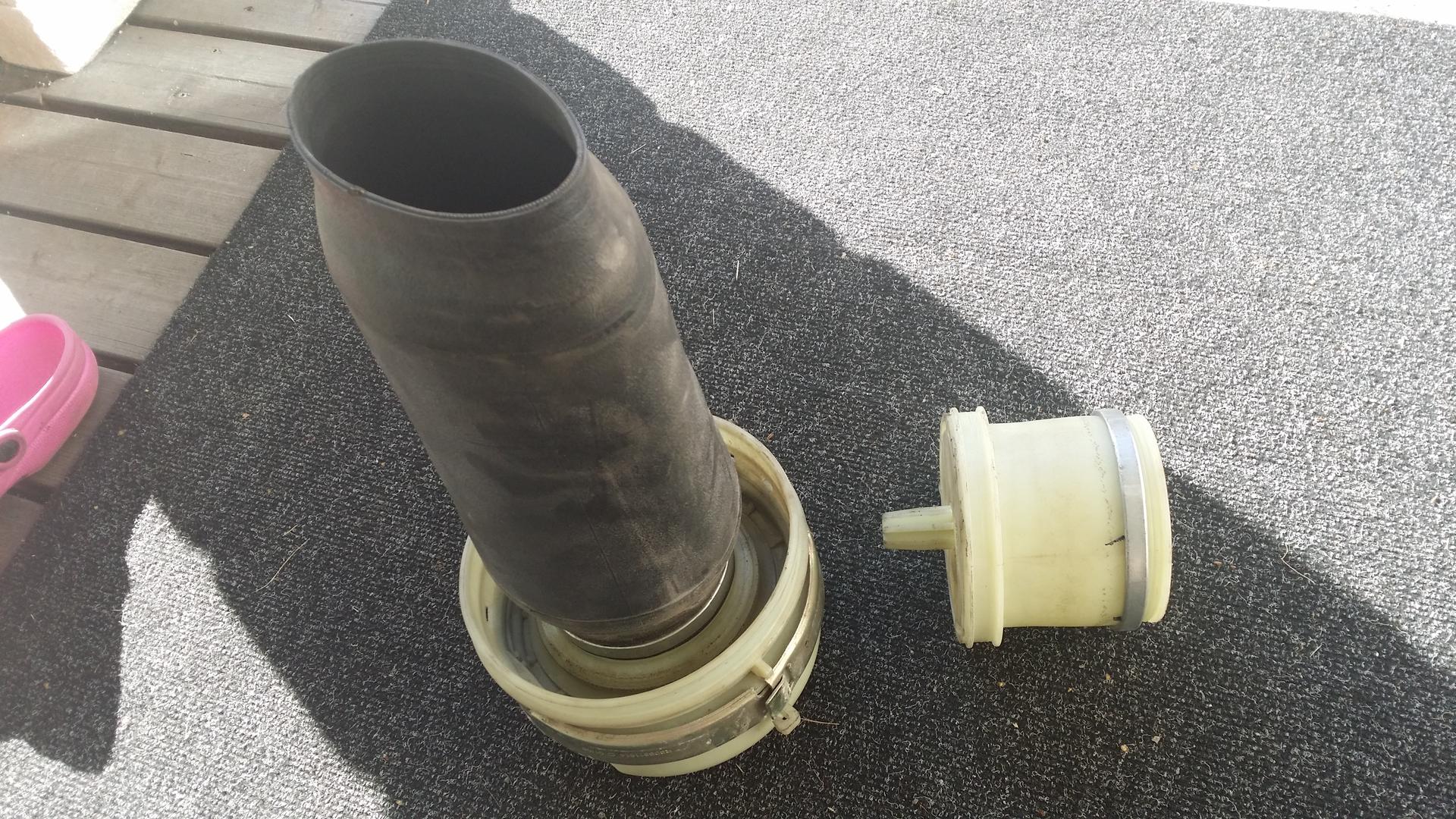

En tiedä kuinka noiden 4F-osien kanssa on mutta esim. Ur-Allroadiin saatavien iskareiden (Arnott, Aerosus, Miessler) laatu on luokaton. Kaikki on samasta tehtaasta, hieman eri tarroilla ja hinnoilla.
Air Suspension Shopin kamojen kanssa kannattaa olla tarkkana ainakin jos asennuttaa jossain muualla. Kompurayksikkö tuli vajailla sisuskaluilla ja omaa rahaa paloi muutamia satoja euroja kun vikaa haettiin ja uutta osaa asennettiin tilalle artistin piikkiin.
Henk. koht. valinta kohdistuu jatkossa alkuperäisosien ja saksalaisten putiikkien puoleen.
En osaa sanoa 4F -mallin pusseista. Mutta 4B-malliin Arnott-pussit ovat eri designilla kuin orrkis-pussit tai niiden kiinakopiot. Niiden ensimmäisissä versioissa on ollut vuoto-ongelmia kumin ja holkin liitoksessa.
Arnott-iskarit ovat kaikkien kiinatuotteiden kanssa samoja eli aika kurjia laadultaan.
Orkkis-pussit (Continental) ja -iskarit (Sachs) ovat ihan eri sarjassa laadultaan.
