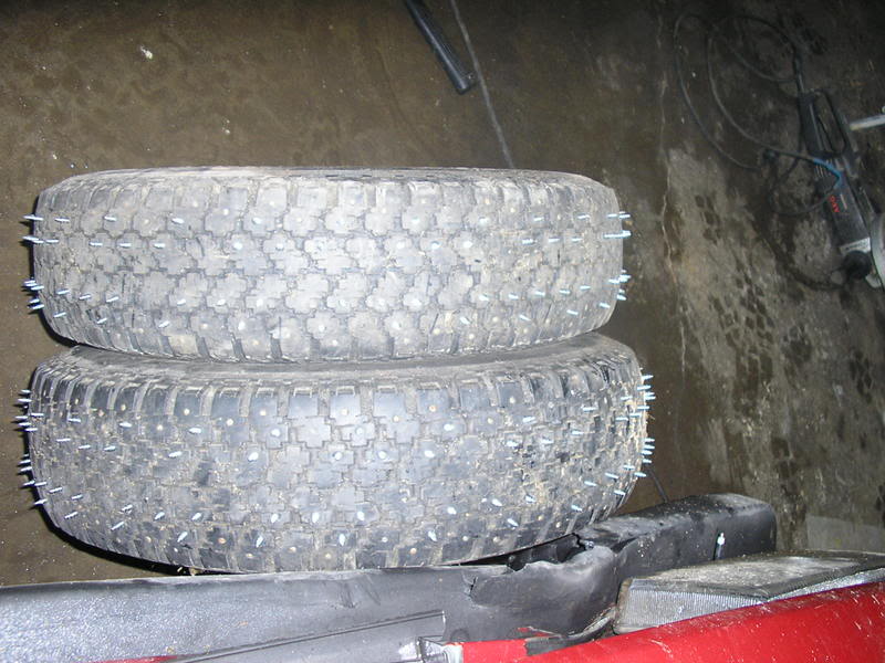

    Joku oli porannu jotaki ruuveja sisäpuolelta renkaista vaan läpi johka lisännyt prikan kantaan. Sisäpuolella vähän suojaa, sisuskumi ja eiku kovaa ajoa (liitteenä kuva). Kehui, että on paljon kestävämpi kuin pulttirengas ja pitoki on vielä parempi. Mikkä ruuvit olisi tosi kestäviä? Itse näin alkuun ajattelin ihan, että porais niitä ruuveja heti johku leveään renkaaseen. Esim: 225/55R16 joita oon tykännyt käyttää tämän kesän drifting touhuissa muutenkin.

    Jotenkin voisi kuvitella, että tuollainen ohut porakärki/peltiruuvi katkeaisi tai taittuisi kovin helposti raskaan ja tehokkaan auton alla. Samoin ihmettelen, jos nuo eivät painu samantien renkaan sisään, kun ei ole kierteisiin tukeutuvaa mutteria tai prikkaa ulkopuolella. M6-pulttikumi ainakin toimii ja kestää ku junan vessa ;)

      Wronic on aikanaan meilläpäin hyväksi havaittu jääratahommissa, uskomattoman hyvin kestää ihan vaan sisältä ruuvattuna.
      Muistaakseni 150kpl/rengas oli aika sopeva.

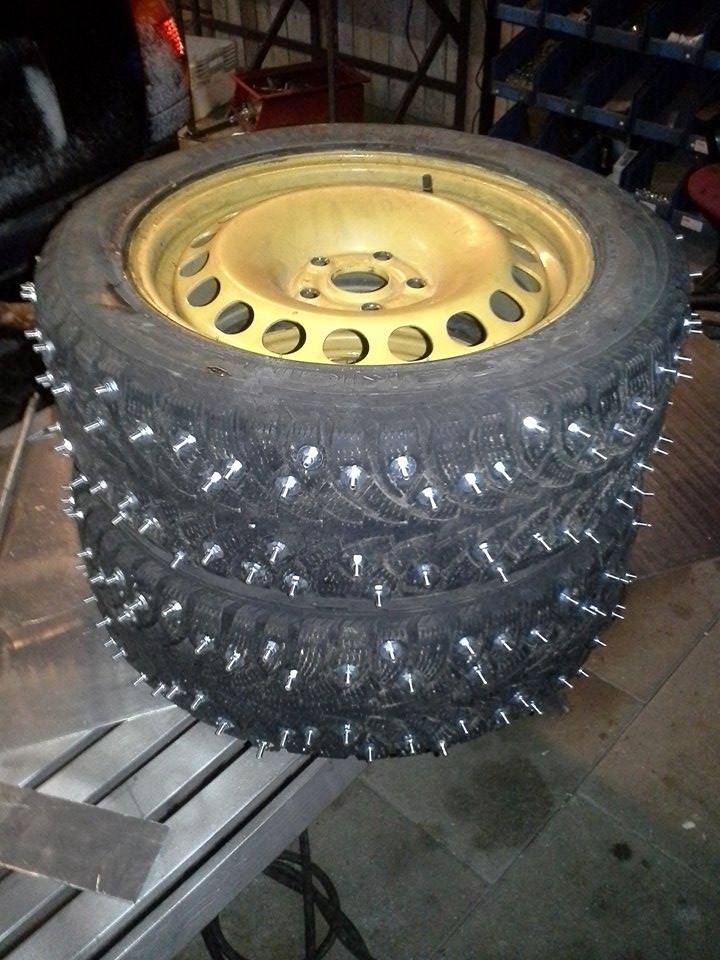

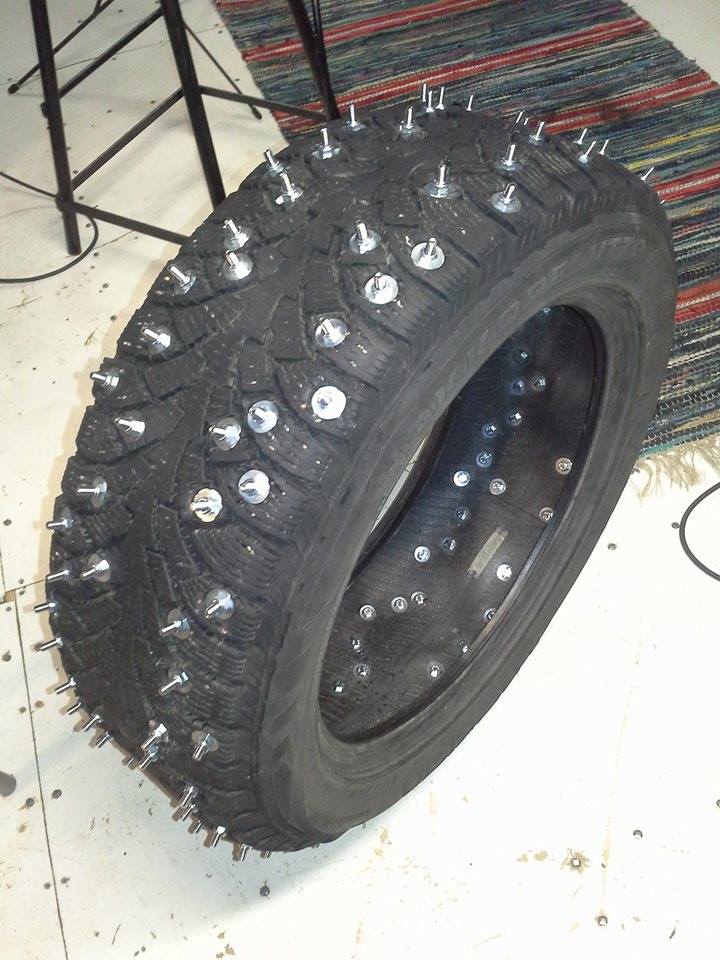

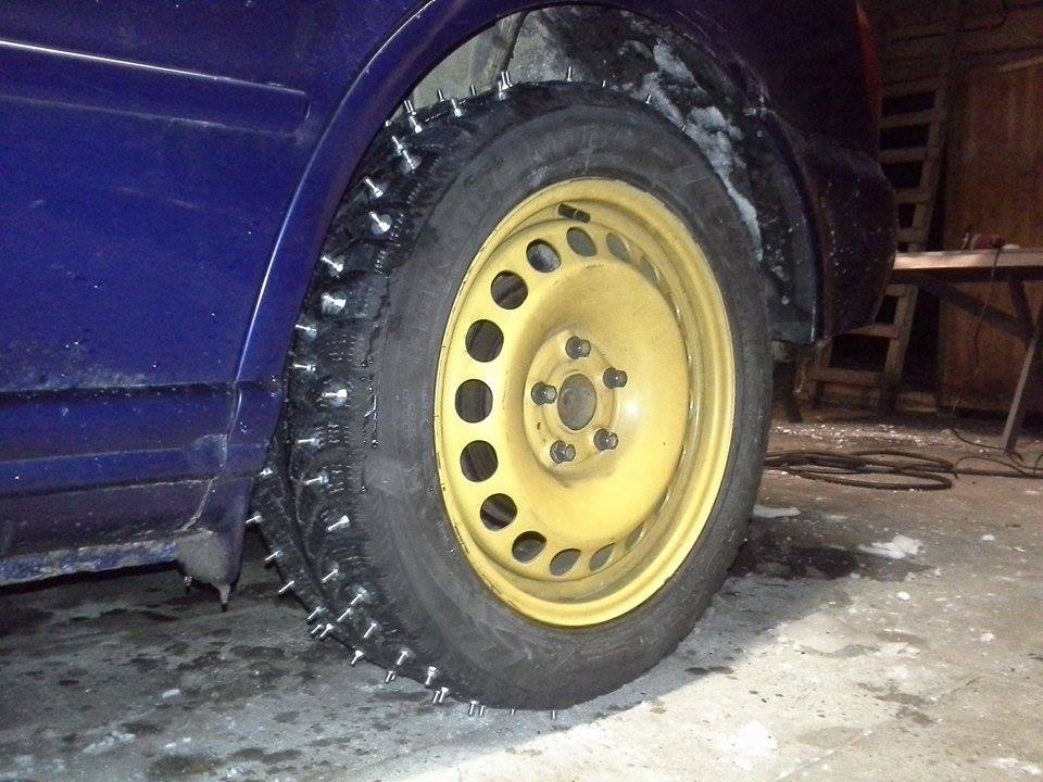

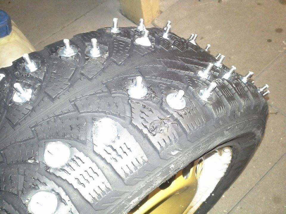

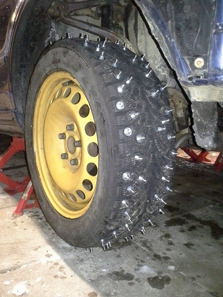

                                  Jäät pikku hiljaa kutsuu ja mulla tuli inspiraatio koittaa tehdä itse pulttirengas. Kalliiksi tämä kokeilu ei tule (Noin 25 euroa pultit, mutterit ja korilaatat 2 renkaaseen) Aikaa viee muutaman tunnin.

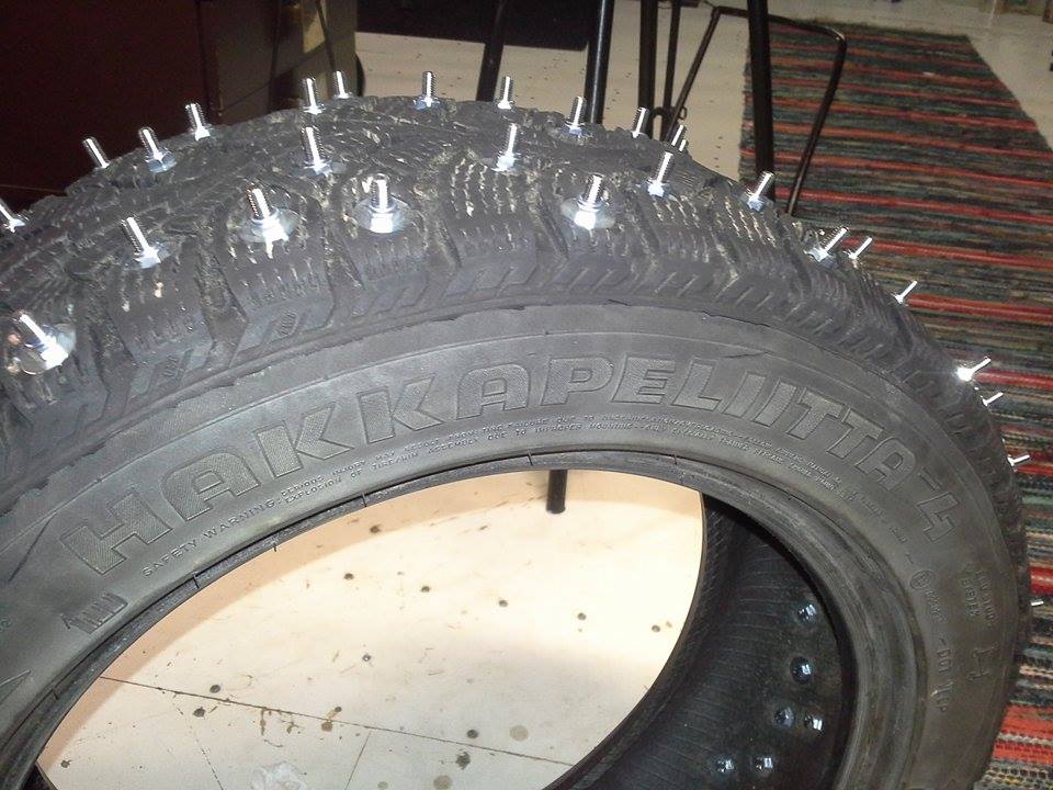

                                  Nokian Hakkapeliitta 4 nastarengas 205/55r16. 6mm pintaa. Ruuvimeisselillä nastat irti, 6mm poralla reijät nastojen paikoista läpi. Noin 150kpl 6x25mm pultteja, 300kpl 6mm korilaattaa ja 150kpl 6mm newlock mutteria. Pultit porausreijistä läpi, molemmin puolin prikat ja newlock mutteri päälle.
                                  Nyt pitäis keksiä jostaki sitte jotaki suojaa, että ei sisuskumi mee rikki.

                                      Joo saa nähdä kuinka kestää. Mulla on tuos nyt aluksi itellä sellaset kohtalaiset michelinin piikkipyörät, mutta ne ei tartte nyt takavetoisena kuin muutaman kierroksen niin ne on entiset. Sitte pitää koittaa noita pultti hakkapeliittoja :)
                                        Moottoripyöriin noita pulttirenkaita on tehty lukkopulteista, joissa tuo kanta on sileä. Työläämpi kiristää, mutta renkaan sisäpuolelle ei jää teräviä kulmia jotka helpommin rikkoo sisäkumin. Mutta sisälle kannattaa tosiaan leikata toisesta sisäkumista suoja että kestää edes vähän aikaa. Ja minusta noita pultteja kannattaa lyhentää, kun pitkät pultit vaan vääntyilee auton alla ja sitten niitä saa keräillä pitkin jäitä.

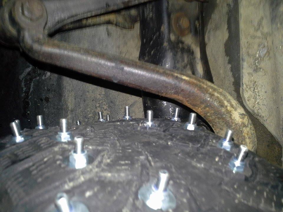

                                          Tänään kävin laitattamassa hakkapultti 4:set sisuskummin kera vanteelle. Vuorasin renkaan sisustan tollasella muovi lattiamatolla.
                                          Ens v-loppuna selviää kuinka kauan HAKKAPULTTI 4:nen jaksaa rasitusta :)

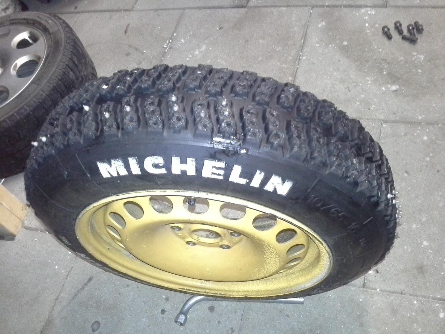

                                          Vipa kuva micheliinin piikkipyörästä joka koki kovia viime v-loppuna :P

                                            Kai noissa misukoissa pitäis nastojen kuitenkin pysyä paremmin kun itsetehdyissä ? Mites tälläset ;)

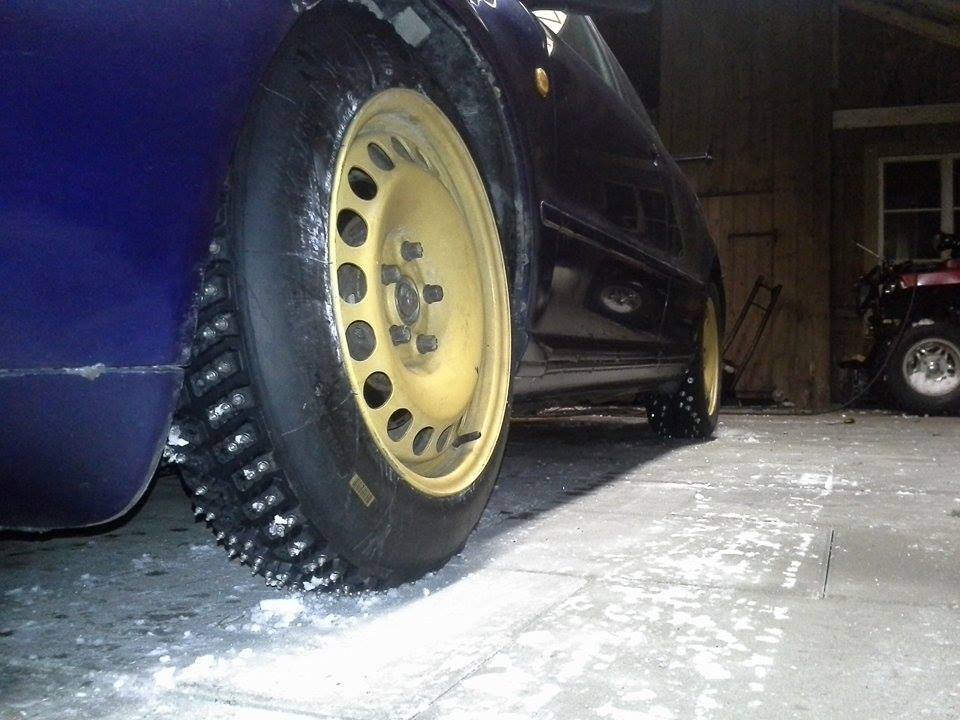

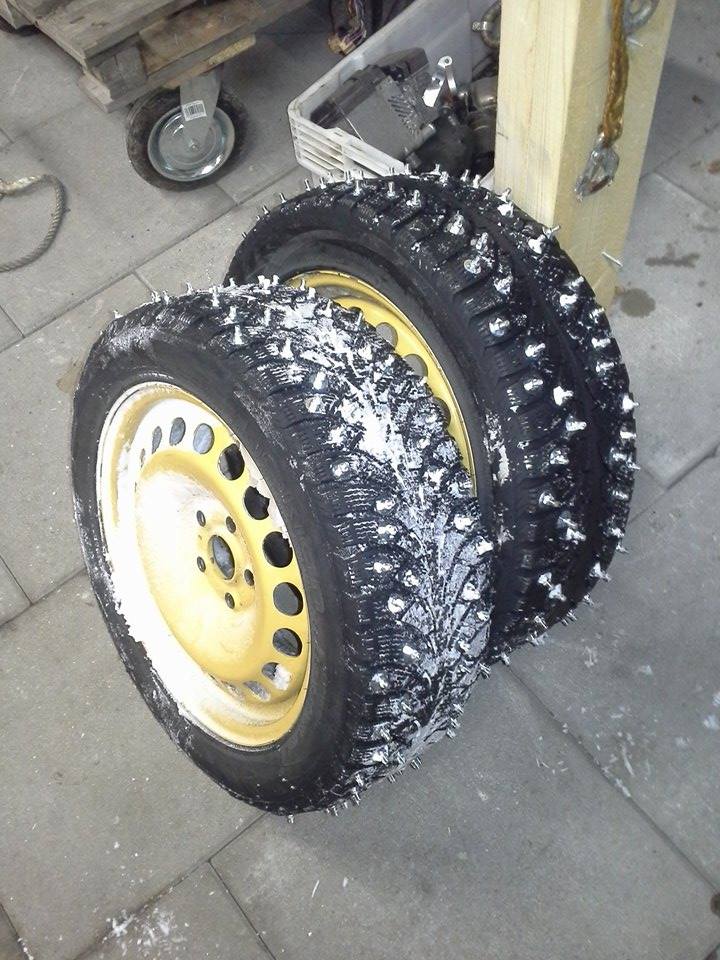

                                                  Sivuttais pito oli tosi jykevä. Ei meinannu 300hp takavetona riittää hakkapultille. Otti kiinni niinku tauti! Etupäästä puuttu nyt pitoa ja rajusti siinä vaiheessa, kun auton laitti sivuluisuun nopeassa vauhdissa!
                                                  Heitin sellaiset 20 kierrosta ja sitte oltii lopettelemas ja kehuttiin hakkapulttia, että perkules, ku oli hyvät pyörät :D Sitte vähä tarkemmin katteltii siinä niin, eiii.. kuuleksä ton suhina :) Molmepiihin sisukummiihin oli tullut reikä. Suojasin siis ne vaan liian huonosti sisäpuolelta.
                                                  Se mikä tässä oli varsin positiivista, että yksikään pultti ei lähteny irti, vaikka parhaillani kuovitin 150km/h :) Ei se oikeestaa jaksanukkaa sutia lujempaa.

                                                      Eipäs laitetakkaan vahinkoa kiertämään. Tänään koitin hakkapultteja etupyöriksi niin siinä renkaita pyöritellessäni huomasin, että tuostahan puuttuu pultti. Toisen puolen renkaasta oli 2 pulttia lentäny mettään ja muutama oli sitten tarkemmin katsottuna ruvennut jo vääntymään. Toinen rengas oli täysin ehjä. Ehkä 300hp drifting mielessä on liikaa sitten hakkapeliitan rungolle. Molemmat pultit oli toki lähtenyt ihan reunasta irti samalta puolelta.

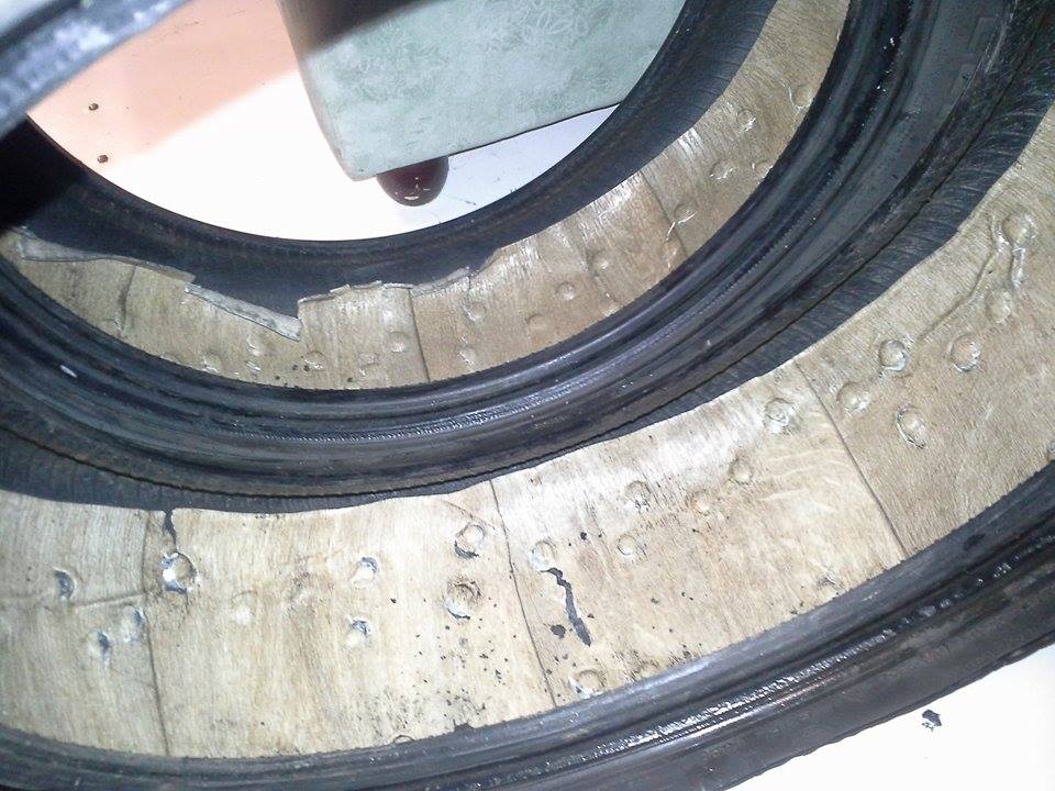

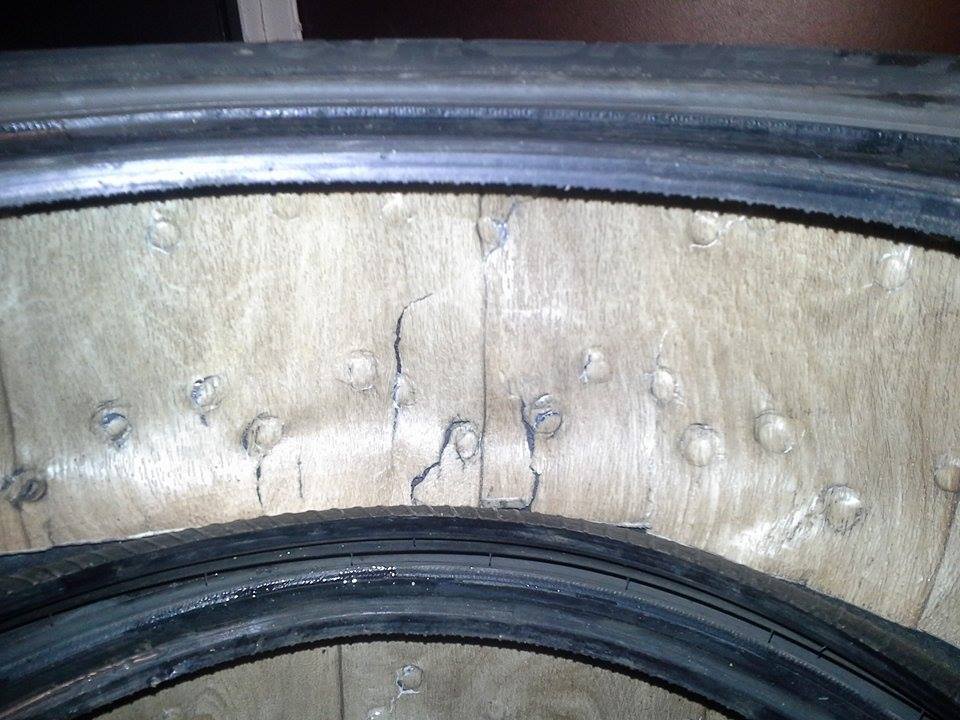

                                                      Tälle päivää kävin ottamas hakkapultit pois vanteelta ja olihan se sisäsuoja ihan riekaleina. Jännä, että se tekee noinki häjyä jälkiä.
