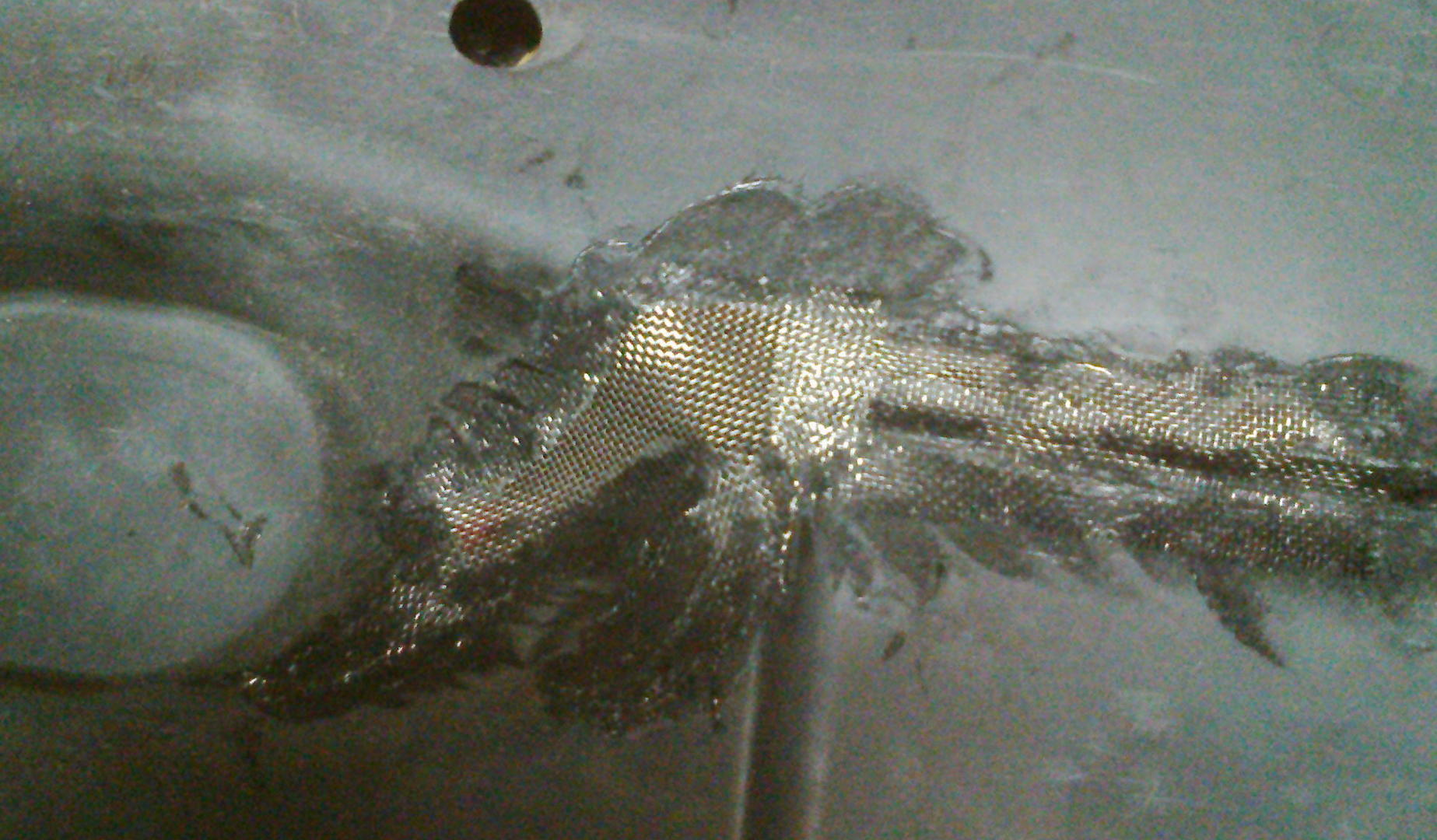

                Tämä muoviosankorjausjutska kiinnostaa itseänikin kun pitäisi noita motskarin katteita editoida, asiaa nyt hieman googlettaessani löyty hyvä 'köyhänmiehen' konsti tuolle liitospalan muoviin sulattavan kolvin sijaan, tässä suora lainaus:
                'Mikäli haluat alkuperäistä selkeästi lujemman korjaustuloksen, voi kotikonsteinkin lisätä saumaan tai virheen päälle metalliverkkoa ja painamalla verkko tinakolvilla muovin sisään "upoksiin". Teräsverkko tai mieluummin rosteri, niin teräslujitemuovi on keksitty. Pitää varmasti ja sopii erinomaisesti ainakin polyeteeniin ja polypropeeniin. PVC kenties helpompi liimata. Tinkolvin lämpö melko passeli ja muovi säilyy kovettumatta tai kuivumatta. Pinnankin saa siistiksi massaa sopivasti siirtämällä ja lopuksi sileällä metalliesineellä jäähdyttämällä.
                Tällä menetelmällä on korjattu todella monta kohdetta eri koneissa ja laitteissa ja kokemukset ovat hyviä vielä vuosien jälkeenkin.'
                Just pyörähdin romuliikkeessä yhden palikan perässä, siellä tommosta ohutta rosteriverkkoa oli vaikka huru mycket.

                  Tuo verkko on aika hyvä idea. Itse lämmittäisin pienisuulakkkeisella kuumailmapuhaltimemella.

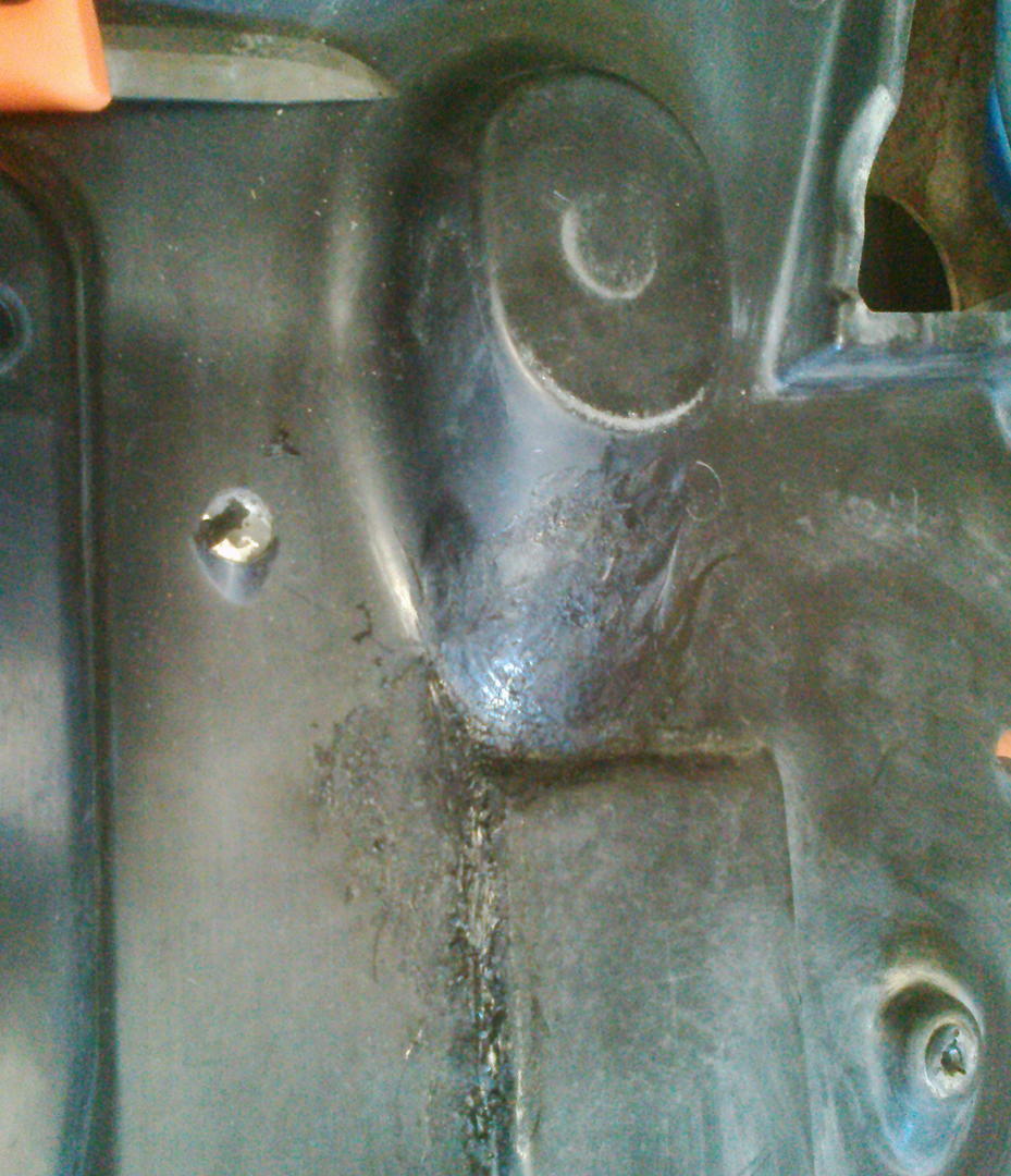

                                Alla jokunen kuva

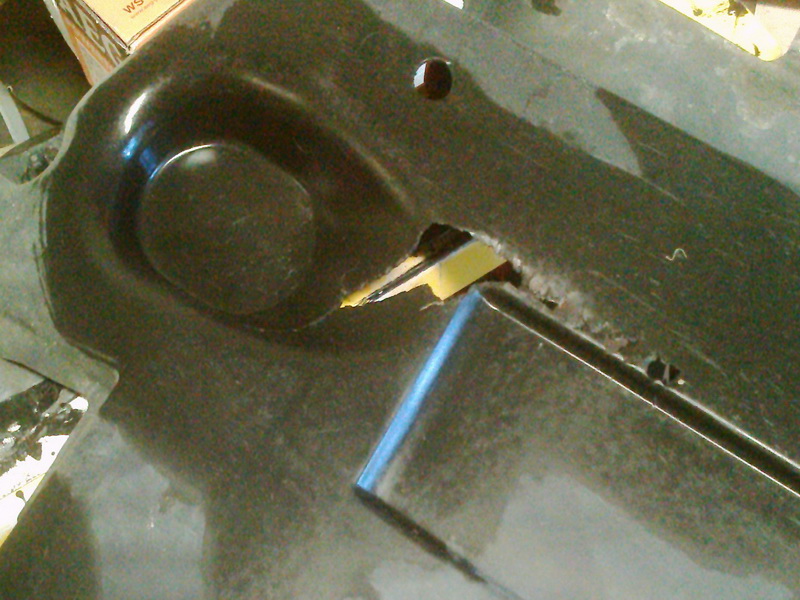

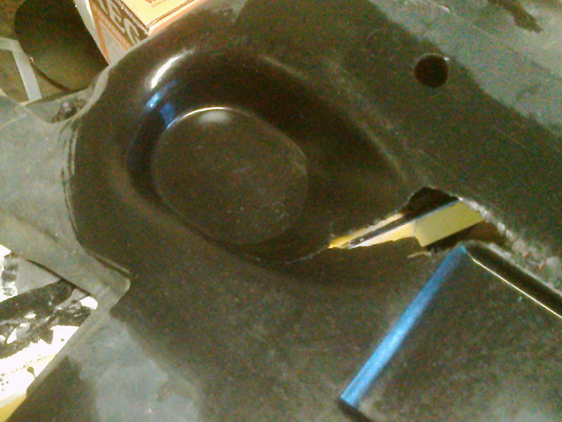

                                              Toisessa on kohtuu iso reikä rekisterikilven paikan reunalla, kun lämppärin liitin halusi tulla siitä ulos. Eli kokoluokkaa 5cm halkaisijaltaan oleva reikä.
                                              Toisessa halkeamia pelkästään.
                                              Mikä olisi suositeltava korjausmenetelmä tuolle isolle reijälle?
