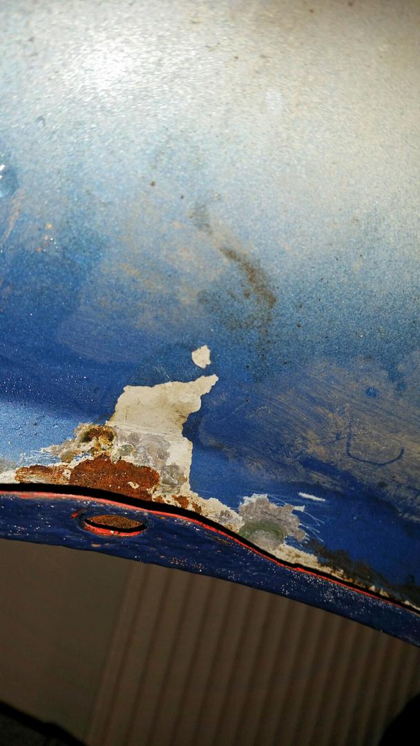

      Kyllä se vaan auton huonoutta on. Osassa saumoja ei lainkaan suojaa, muualla vain ohut maalikerros. Pistehitsit ruosteessa eli sinkittykin huonosti. Siihen päälle huopa mikä kastuu ja kerää hiekkaa ja mikä pääsee koko ajan vähän heilumaan. Saisivat saksalaiset hävetä tuota. Ihan niinkuin jere sanoi. Viimesen päällekin pidetystäkin löytyy ruostetta varmasti jos noille ongelmapaikoille ei ole tehty lisäsuojaa.
        Suurimassa osassa tuolla oli maali ehjä jonka alla rakkulaa ja paljon. Rapsuttamalla kynnellä tms.irtoaa maali sinkistä ja pesin to pikku kärcherillä ja sillä jo irtosi tavaraa..
          Ei siinä oikein auta kun hioa puhtaaksi nuo kohdat ja maalata sekä massata uusiksi.

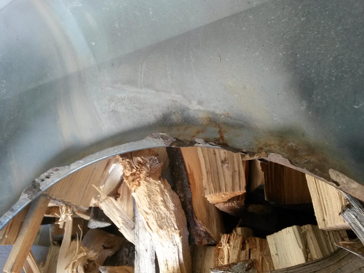

            No niin tulipahan katteltua sisälokarin alle takana.
            Eipä tämä mun mielestä voi auton hoidosta johtua millään tavalla,ai että kyllä nämä on nykyään hyviä vehkeitä.. 2008 A4

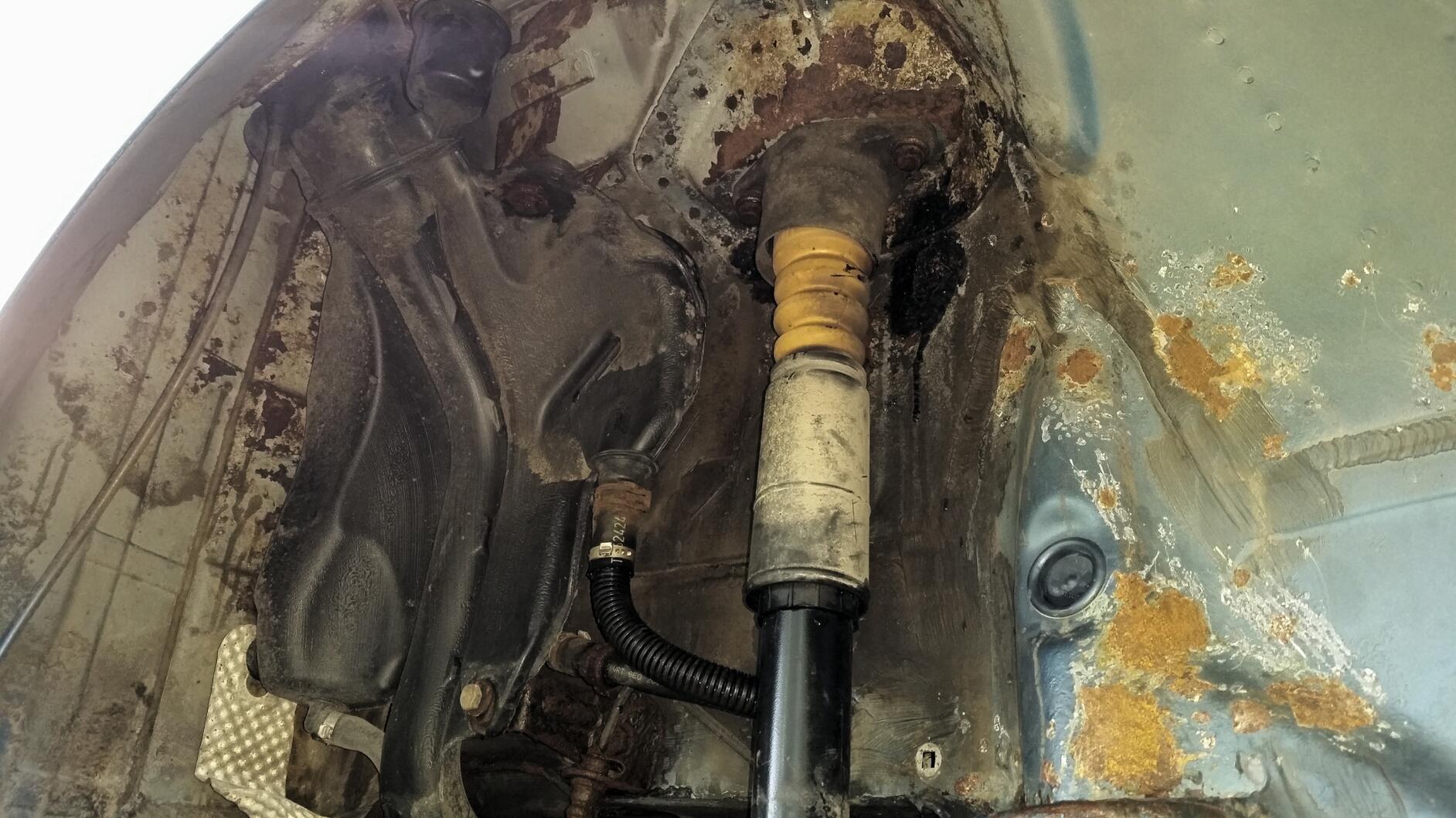

            On kyllä melkosta kurapaskaa 2000-luvun vaggineitten laatu, ei nämä taka-pyöränkoteloiden ruosteet ne ainoat ole. Noista pääsee vielä onneksi helpolla eroon.
            Melkein jossain vaiheessa tiputettava taka-apurunko ja putsattava/maalattava ja massattava sekin.
            Molemmin puolin helmojen takaosissa on nuo takapenkin alle/ tankin ylle nousevat pellit ja niissä veikeät neliöpalkit alaspäin, joissa myös mukavan näköistä muhintaa. Jäävät taa'immaisten pohjamuovien alle piiloon.

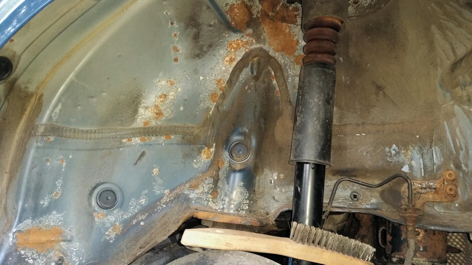

              Ohessa myös kuvaa B6 etulokarista.
                Mulla oli kuskinpuolella hangannut sisälokarin liian pitkä kiinnitysruuvi tuota peltiä. Tuon sai vielä otettua kiinni.
                  Mulla on b7 kyllä lokarit sisäpuolelta massattu... Tiiä sitte miksi. Ja muoviset sisälokarit vaikka marmori tarjoo huopasia. Etulokareiden sisäkantit kyllä täytys putsata ja vetää vaikka Hammeritea päälle tai jotain ennen kun kerkiää ruostumaan ulkopinnalle asti...
                    Tuomas, sun audin ensimmäinen omistaja on luultavasti ollut fiksu ja valveutunut kaveri ja tehnyt tarpeelliset parannukset :D
                    Yllättävän reippaasti tuolta koteloista ruosteita vaan löytyi. Puhdistin puhtaalle pellille suurimman osan paikoista, hankalimpiin paikkoihin jäi rusehtavaa väriä. Pohjalle ruiskin Noverox Rust Stoppia, huomenna hammeritea ja kiveniskumassa vielä päälle. Tuolla yhdistelmällä mennään, koska kuivuvat nopeasti ja huomenna oltava auton jo ajossa.

                                  Kannattaako käydä näyttämässä laakossalla että korvaisko tehdas? Auto on 07 vuosmallia ja saksasta tuotu. Etulokareissa on ruestetta ja kuplia samoin jarruvalon ympärillä peräluukussa. Tossa muutama kuva.

                                                      ...Puhdistin puhtaalle pellille suurimman osan paikoista, hankalimpiin paikkoihin jäi rusehtavaa väriä. Pohjalle ruiskin Noverox Rust Stoppia, huomenna hammeritea ja kiveniskumassa vielä päälle...

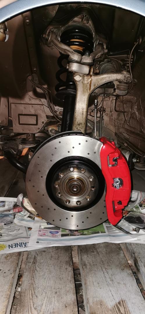

                                                        B7n etukotelot kävin läpi, takapää (pahemmin ruosteessa kuin aiempi b6) saa odottaa kunnes tiputan apurungonkin pois tieltä. B7aan laitoin eteen B6sta napatut muoviset sisäloksut, jotka suojaavat paremmin.

                                                        Näissä kannattaa myös ottaa muovihelmat ja pohjamuovit pois, ja kurkata pohjaan nostokohdan peltitaitteen takapuolelle. Kyllä nää olis pitäny jo uutena suojata jotenkin.
