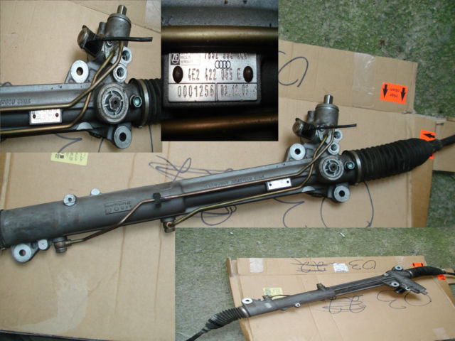

    Missähän kohtaa ohjausvaihteessa osanumero on?
    Noita kun näyttää olevan monella numerolla.
    Olisko kuvan paikassa? On muuten vanhassa satkussakin niin taitaa olla perinne.
    Bulgarialainen ebay-kauppias tuskin pahastuu kuvan lainaamisesta.
    Siis oliko säädön suorittanut liike lämmitellyt nuo kumit rikki? Tarttis vaan toi oma kasi käyttää säädössä niin osaisi vältellä tuholaisia.
      Juu löysinkin kuvia.Toivottavasti näkyy irrottamatta ohjausvaihdetta.Juu paikallinen firma suoritti operaation!
        ETKA kertoo osanumeroksi 4E1422052C ja 4E1422052CX.
        Toi CX loppunen on ilmeisesti vaihto-osa?

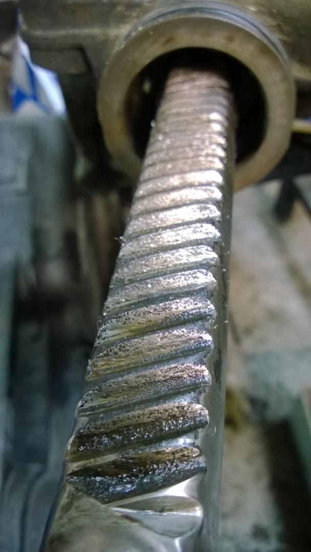

          Noniin nyt on ohjausvaihde vaihdettu.Ei ollu paha homma:)
          Oli muuten aika syöpynyt vanha hammastanko!
            Asennuskuvia odotellessa... ;)
              Jotenkin arvasin että Mikko haluaa kuvia:)Ikävä kyllä unohdin ottaa kuvia,taas kerran!
              Ohjausvaihde tuli www.bandel-online.de ja voin suositella firmaa.Tuolla sivuilla ei taida ohjausvaihteita olla mutta ebayn kautta löytyy.
              Kuvassa vanha hammastanko.
