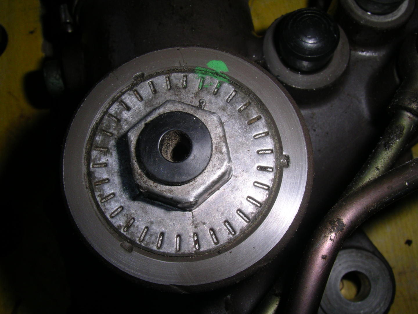

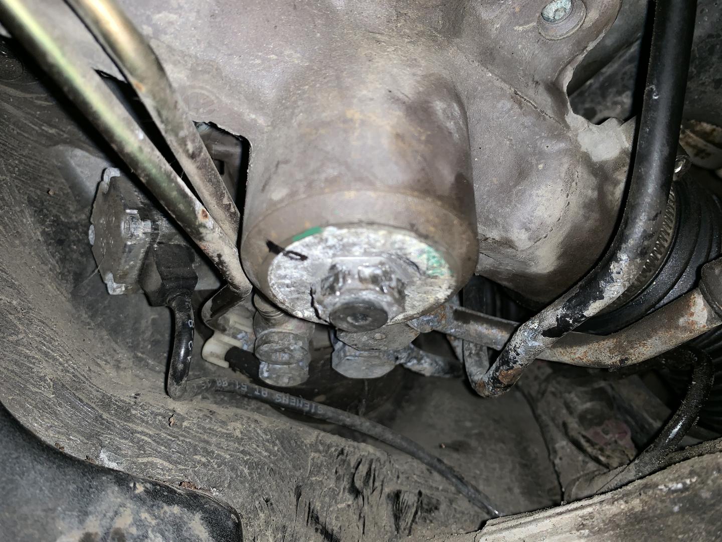

Noniin. Auto oli pitskussa foorumilaisen huollettavana ja hammastangossa ei ollut mitään muuta vikaa, kuin että sen kiinnitys oli toisesta päästä löystynyt. Sinänsä erikoista että auto on mulla ollut 7 vuotta ja sinä aikana hammastangolle ei ole tehty mitään, että siis miten se nyt yhtäkkiä on päättänyt lähteä löystymään. No, tulipahan huomattavan halvaksi korjaaminen (kiristäminen). Sain vielä maanantaille ajan tuulilasin vaihtoon, joten ehdin käydä näyttämässä autoa korjausajan puitteissa. Mitkäs tukivarsisarjat olivat testattu kestäviksi, Lemförder taisi olla ainakin, mutta oliko muita?
