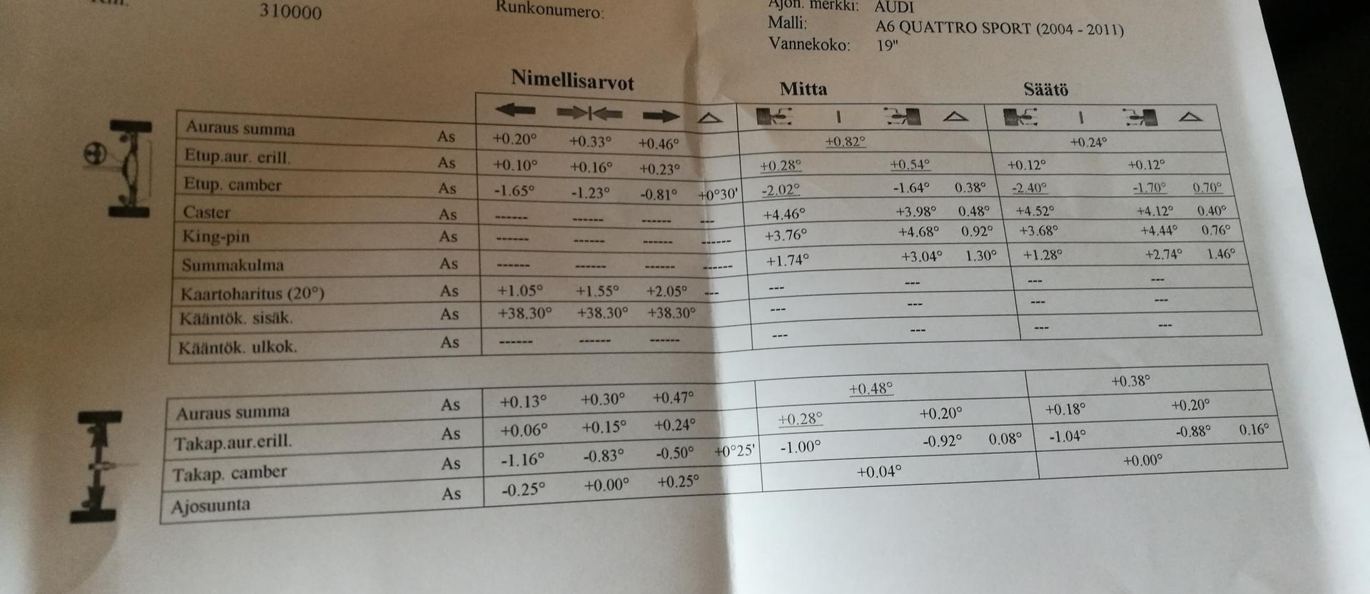

                                                    Syksyllä kulmat tarkastettu, arvot kuvassa. Renkailla ajettu n. 5tkm ja kohta vaihtokunnossa. Nyt kesällä rengastus on 20x9 ET32 ja 245/30 renkaat.
                                                    Talvella 225/45R18 ja ET36 8x18 ja näillä renkailla ei ollut minkäänlaista kulumaa. Autossa tehtaan S-line alusta.
                                                    Täältä luin kokemuksia ja vaihdettiin kaikki alatukivarret ja koiranluut mutta kuluminen on jatkunut.
                                                    Onko asiasta tietävillä heittää vinkkejä mitä seuraavaksi? Ei viitsi uusiakaan renkaita ruveta ihan heti ostamaan jos nekään ei montaa tonnia kestä.
                                                    Huomenna ajattelin kulmien säätöä soitella jos tuota camberia pystyy tai kannattaa säätää? Vai meneekö sitten auraus/haritus-säädöiksi.

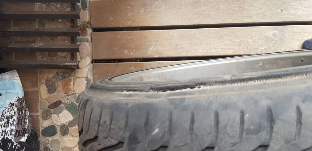

                                                      • Otetaan itsekin osaa tähän keskusteluun. Potilaana A4 B6 -04 ja renkaan sisäkulman kuluminen.
                                                        Viime kesän jälkeen huomasin, että sisäilma kuluu todella jyrkästi kuskinpuolelta. Sen jälkeen vaihdatin eteen kaikki puslat (powerflex). Ylätukivarsien puslat jäi vielä vaihtamatta sen kuuluisan pultin takia.
                                                        Nyt kesä tuli ajettua ja tulos näkyy kuvassa eli eturengas meni puhki ja kuluma näyttää erittäin mielenkiintoiselta. Puslien vaihto auttoi näettävästi muihin renkaisiin, koska niistä kuluminen hävisi. Kuskin puolelta näyttäisi pahentuneen.
                                                        Kulmat oli jo viime kesänä säädetty ja olivat sallituissa rajoissa.
                                                        Seuraavaksi pitää sitten ne ylätukivarret ja puslat vaihtaa, josko se auttaisi.
                                                        Pitäisikö samalla vaihtaa apurungon puslat? Sillä taitaa olla myös tuohon vaikutusta?
                                                        Ei viitsi kerran kesässä renkaita ostaa kun ennen kesti sellaiset 4 kesää ilman ongelmaa.

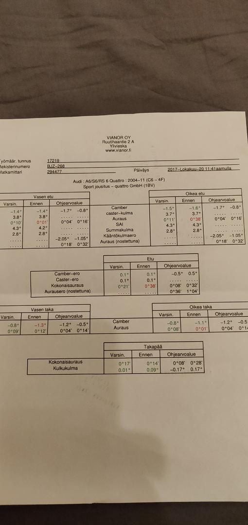

                                                          Ottaa päähän osiossa jo kirosin ja eilen ratapäivillä etutassujen sisäreunan kulumista. Autona A6/4F.
                                                          Repullinen osia vaihdettu, kulmat säädetty ennen Pääsiäistä torstaina.
                                                          Nyt jo muutaman tuhanne kilometrin jälkeen huomattavaa kulumista näkyvissä. Eteenkin repsikan puolen etupyörässä.
                                                          Kuinka paljon miinus-camper vaikuttaa yhdistettynä pieneen auraukseen, mikä nyt omassa autossa on kyseessä?
                                                          Kerhokaveri ehdotti aurauksen säädön asettamista nollaan. Mikä voisi mahdollisesti vähentää sisäreunan kulumista.
                                                          Mikä neuvoksi? Ei viitsi joka 10tkm jälkeen uusia renkaitakaan ostaa.

                                                          • Onko siihen laitettu uudet kumit sen jälkeen kun kulmat on säädetty? Jos samat vanhat kuin ennen säätöä niin ne tuppaa kulumaan loppuun asti sitten samalla tavalla kun saavat sen alun ensin. Kuvassa näkyy 19" vannekoko mainittuna, onko vanteiden offset ja leveys lähellä(kään) alkuperäistä? Entisen ässän kanssa totesin että ihan sama mitä teki kulmille niin aina kului sisältä kun ET oli spacereiden kanssa jotain 30 milliä pienempi kuin orkkiksena.
                                                            • Onko kaikki etutukivarret uusittu? Jos on niin eihän ole halppis brändiä?
