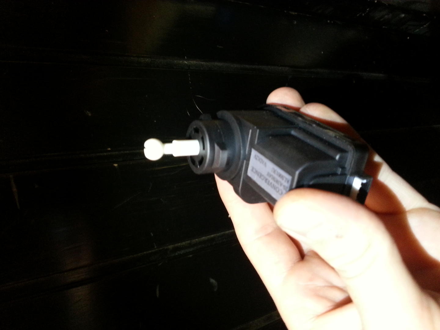

            • Oon tässä valojen vaihdon jälkeen ajellut ilman noita korkeudensäätö moottoreita, kun jäi syksyllä laittamatta. Nyt kävin hakemassa nuo moottorit eikä oikein aukea miten nuo tuonne pitäisi asentua vai onko miulla väärät osat ? Varaosaputkassa katottiin 5/99 eteenpäin sopivat, eli pitäis olla oikeet.
              Liitteenä kuva umpion takaa ja moottorista
              Viimeksi muokannut tuomos; 2.3.2014, 20:35.
              • Eikös siitä ruuvata tuo vas. kuvan oikeassa yläkulmassa näkyvä kiinnike pois? Moottori sen tilalle.
                • Näin itsekkin tutkailtuani pidemmän päälle päättelin, jos joku tämän vielä voisi varmistaa?
                  • Joo tuo pulikka ruuvata/muljauttaa pois ja moottori tilalle. Se on vaan ns. kuljetustuki sisuskaluille tai ilman moottoreita ajaville. :)
