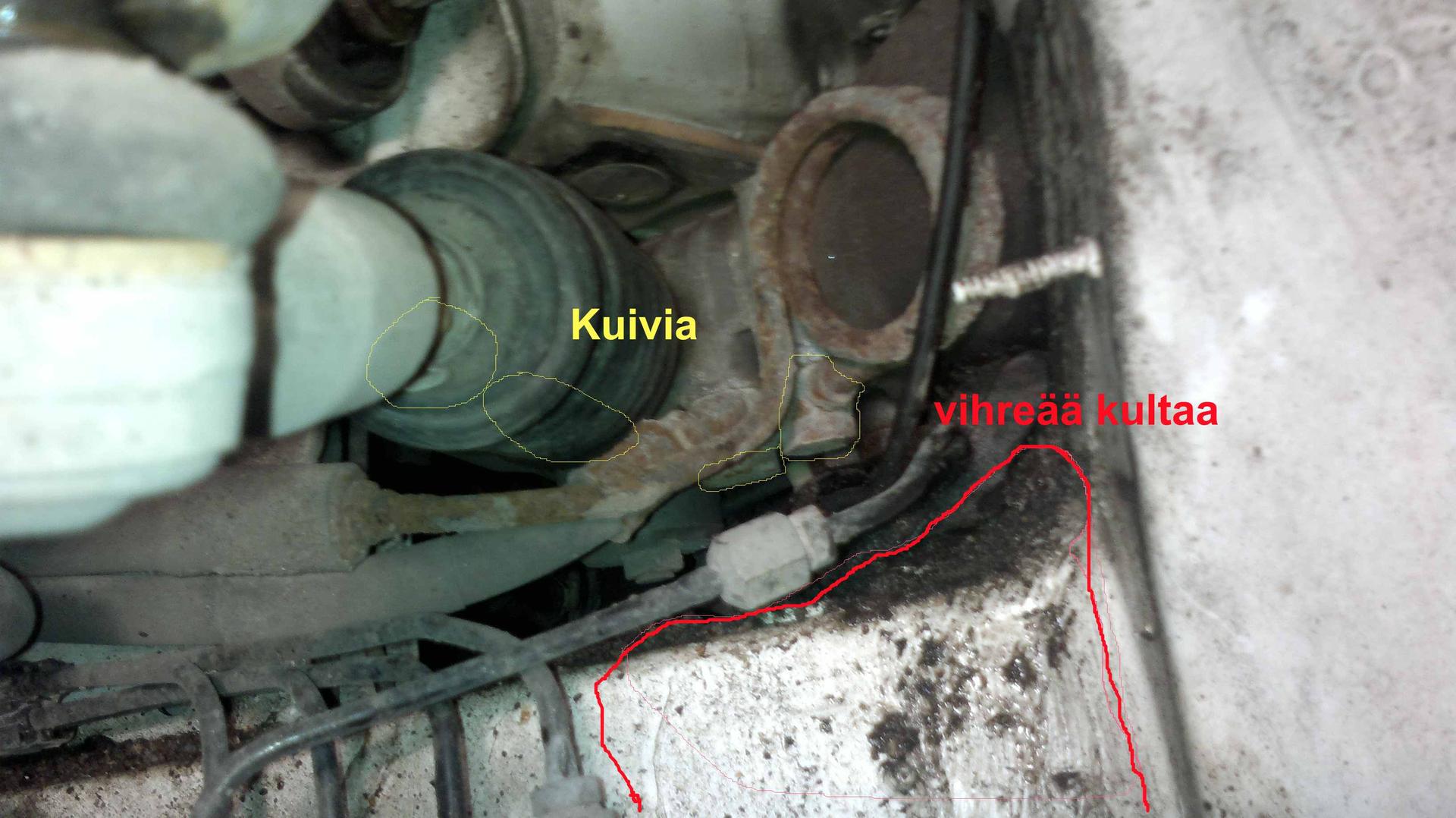

              Nyt on alustavasti aloitettu etupään "kokosaatanansyyshuolto" mukaanlukien vähän ylätukivartta (ai jai, ja sitä pitkää pulttia ;) ,raidentangonpäätä, pyöränlaakeria yms... ja tuota ohjausvaihdetta.
              Nyt kuitenkin poistettuani nuo suojamuovit koetin katsella mistä tuo vuoto voi tulla, niin niin... Mistä nuo yleensä vuotavat ?
              Raidetangon sisäpään kumi on aivan kuiva ja samoin nuo banjopultit vaukuttaisivat siististi kuivan ruosteisilta. Mutta öljyä tulee selkeästi tuolta suunnalta ja jopa melko reilusti. Runkopalkki on aivan öljyssä. Vähän aikaa kun paikallaan louskuttaa niin läikkä jää auton alle...
              Eli voisiko nyt tässä tapauksessa olla tuo servotronic syynä (tosin en tiedä onko tuossa mallissa sellaista? täytyy purkaa enemmän ja katsoa... )
                Pistä joku kääntelemään rattia ja katso mistä se vuotaa.
                Mulla vuoti tuolta haitarikumin sisältä, eli vaihteen stefat petti.
                  Vaikuttaa siltä että EHKÄ saatan selvitä ilman koko ohjausvaihteen vaihtoa... vai selviänkö sittenkään. Kuvassa näkyvien banjopulttien takana on vielä kaksi banjoa, ilmeisesti yhdysputkia vaihteen toiseen päähän ? Ja öljy näyttäisi tulevan "jostain sieltä". Onko siellä mitään muuta läpeä kuin banjojen tiivisteet joista öljy voisi tulla ? Toki se selviää, ehkä, kun ottaa tuon kokonaan pois, mutta haluaisn vähän varmistusta sille että onko siellä jokin piilevä läpi josta tuo vielä voisi vuotaa niin että koko tanko pitää uusia.
                  Sen ainakin tutkin että raidetangon sisäpään suojakumin sisus on kuiva, joten se kai on "positiivinen merkki" sen puolesta että vanhaa voisi vielä käyttää...
