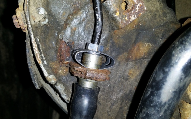

Eilen illalla lämmitin jarruputken juntturaa butaanipolttimella ja yritin pitää kiinni siitä pihdeillä. Pihtien ote ei kuitenkaan pitänyt vaan junttura pääsi pyörimään pihtien otteessa. Nyt junttura on pihtien otteessa mennyt linttanaksi. Ei vaan auennut.

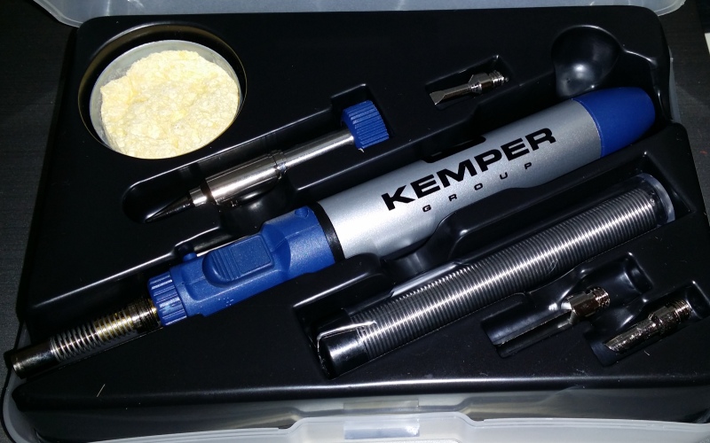

Off-Topic: Tällainen Kemperin butaanikolvi tuli eilen kaupasta mukaan. Pakkauksessa oli pari esinettä, joista manuaali ei kerro mitään. Niistä ensimmäinen on muoviputkilossa oleva metallikieppi, joka paljastui tinalangaksi. Toinen on tuo pienessä metallikupissa oleva sieni. En ymmärrä. Mitä virkaa sienellä on?
Kolvista saa ulos erittäin pistemäisen liekin, joten kokeilin vielä toisen kerran lämpöä ja pihtejä. Ei auttanut. Kuvasta näkee, että juntturi on kärsinyt pihtien otteessa, joten se on joka tapauksessa vaihdettava uuteen.

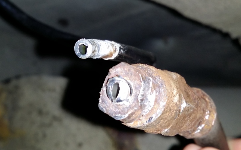

Katkaisin putken ensin sivuleikkureilla ihan juntturin vierestä. Putki meni osittain lyttyyn leikkauskohdasta.
Tämän jälkeen putkea sai taivutettua alaspäin sen verran, että putkileikkurin käyttäminen oli mahdollista. Katkaisin putkesta vielä 3 mm pois putkileikkurilla, jotta sain putken pään siistiksi - kuten kuvassa.

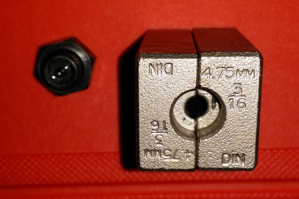

Kartiotyökalun mukana tuli 5 erilaista tuurnaa. Olen yrittänyt pähkäillä, mikä niistä olisi oikea. Valitettavasti myyjän manuaali on lähinnä jotain naurettavan ja säälittävän välimaastosta.
Perhealbumin mukaan jarruputken koko on "4,75X0,7". Oletettavasti putken ulkohalkaisija on 4,75 mm ja seinämän paksuus 0,7 mm. Työntömitalla sain putken ulkohalkaisijaksi 4,86 mm. Ero nimelliseen halkaisijaan selittynee sillä, että putki on pinnoitettu.
Alla kuva salkun tuurnista.
Se on se, joka putkeen juuri mahtuu. Holo ei pitäisi pään olla. Uutena sai ihan tunkeakin päätä putkeen ja tarkkaan piti pyöräyttää putken päästä purseet pois sillä katkaisutyökalusta löytyvällä kaapimella. Nyt, käytetymmässä setissä, alkaa oikea pää menemään ilman voimankäyttöä paikoilleen.
Sulla on tossa vain kahden kokoista tuurnaa 3/16" ja 1/4", niitä on enempi sen takia että voi tehdä eri tyyppisiä päitä tuon kokoisiin putkiin. Oikea tässä tapauksessa on "DIN 3/16". Joudut ehkä poistamaan tuon putken pinnoituksen työkalun pitoalueelta, jotta se pysyy työkalussa kiinni.

Käytin jarruputken kartiokäsittelyyn DIN. 3/16 tuurnaa ja vastakappaletta, kuten mikaj sanoi tuossa pari viestiä aikaisemmin. Myös mittojen (3/16 in = 4,7625 mm) mukaan tuo sopii parhaiten 4,75 mm:n jarruputkelle.

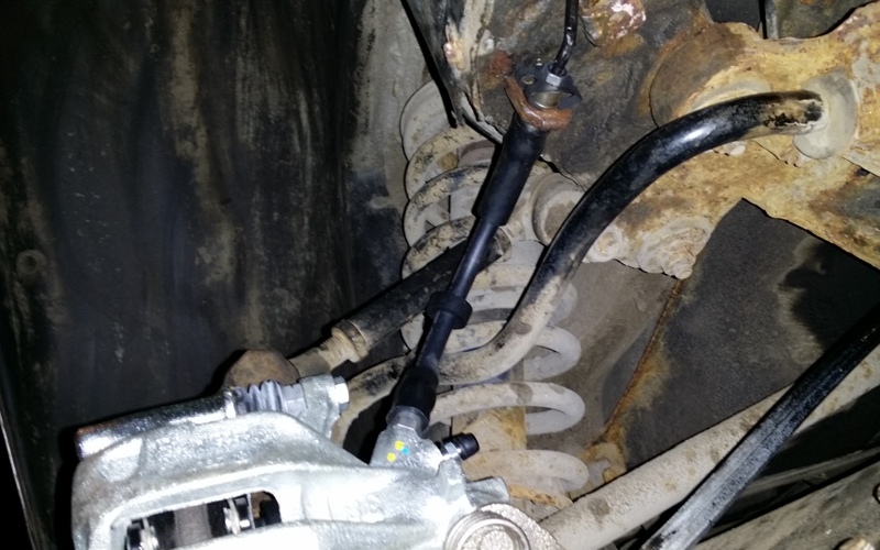

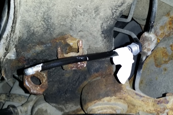

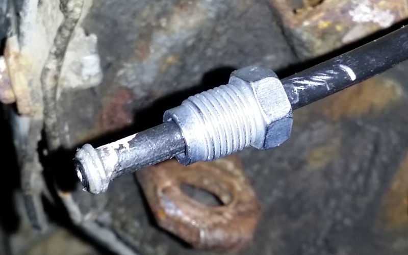

Olosuhteet auton alla tuntuivat hankalalta, mikä pitkitti työn suorittamista. Aluksi juntturia ei saanut pujotettua putkeen, koska ensimmäinen jyrkkä mutka oli liian lähellä, joten putkea piti suoristaa. Koska putken pää sojottaa alaspäin, teippasin juntturin kiinni putkeen kartiokäsittelyn ajaksi, ettei se luiskahtaisi pois.
Tällainen siitä sitten tuli.

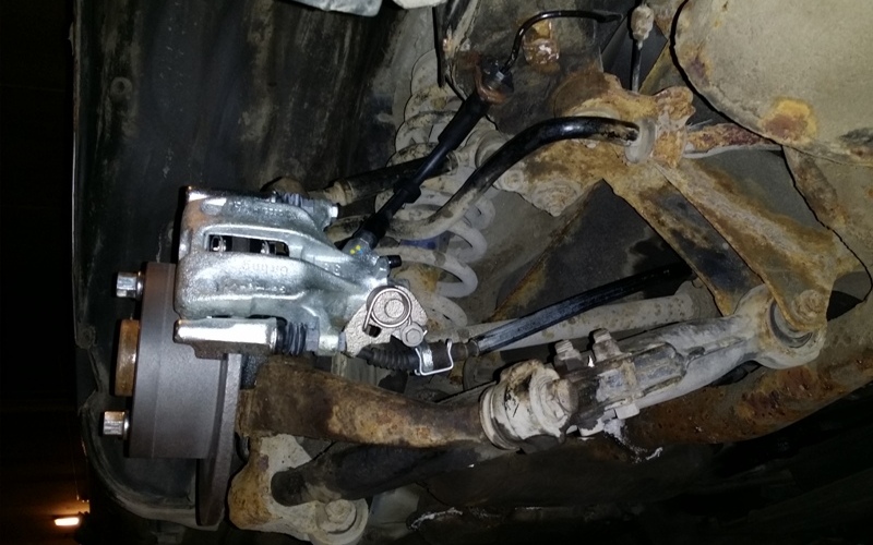

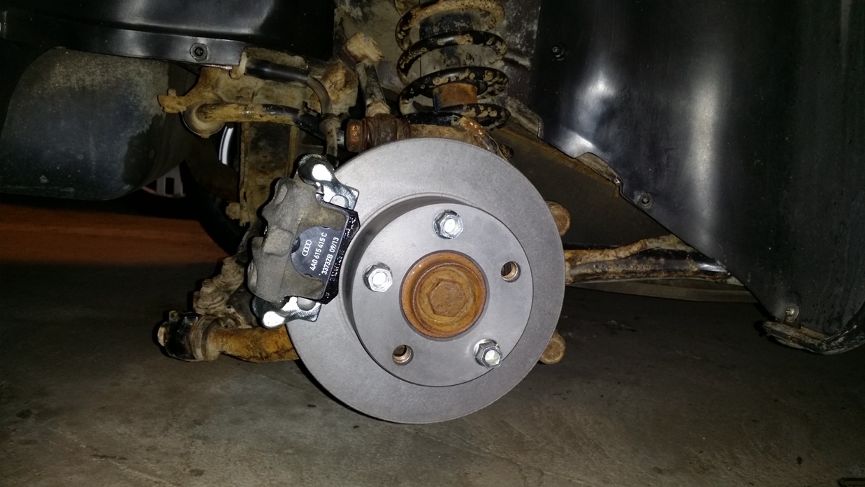

The great finale! Jarrurempan syy oli jumittava käsijarruvipu.

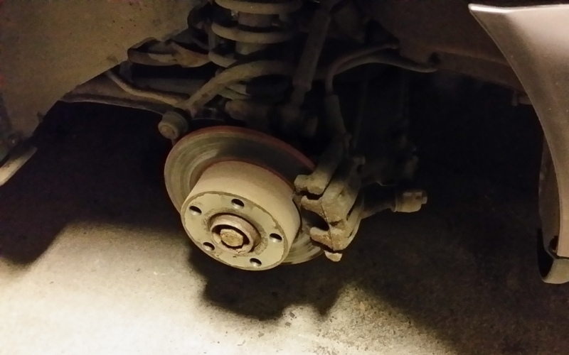

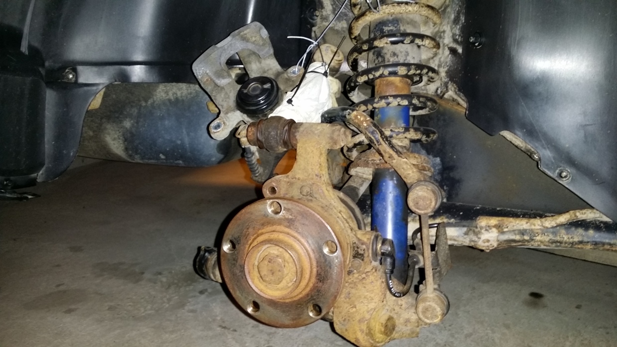

Tältä se näytti ennen remonttia.
Tältä se näyttää nyt.
Uutta osaa:
- Jarruputken juntturi ja jousi
- Jarruletku
- Jarrusatula (kunnostettu)
- Jarrusatulan kannake (kunnostettu)
- Liukutapit ja niiden kumisuojat
- Kaikki pultit
- Jarrupalat
- Käsijarruvaijerin kiinnitysjousi
Kiristysmomentit:
- Jarrusatulan kannakkeen pultit: 60 Nm
- Satulan pultit (liukutappeihin), 35 Nm
- Hydrauliikkaliitokset, noin 15 Nm (näppituntumalla - eli ei mitattu)
Nyt on ilmattu ja tuntuu toimivalta. Ei vuoda.
Valitettavasti koeajolle pääsee vasta myöhemmin, koska yksi vetonivel täytyy vielä vaihtaa tähän autoon (-95 A6 Avant quattro).

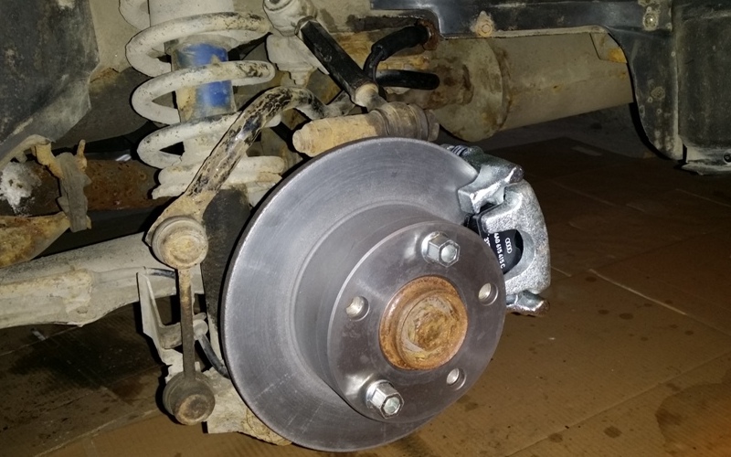

Jarrulevyä ei ole vaihdettu, mutta se on kunnostettu poistamalla ruosteet EVAPO-RUST -ruosteenpoistoaineella. Aine kyllä toimii, mutta - . Hyvät puolet: turvallisempi kuin hapot, hajoaa luonnossa, myrkytön. Huonot puolet: toimii hitaasti paksuun ruostekerrokseen, kallis aine, ainetta kuluu paljon, kirvelee tuoreessa haavassa. Olisi varmaan tullut halvemmaksi ostaa uusi jarrulevy marmorilta. Ainakin se olisi ollut nopeampaa.Viimeksi muokannut jarpale; 14.8.2014, 13:44.
Kiitokset! Sitruunahappoa on tarkoitus kokeilla jossakin vaiheessa - ei kuitenkaan enää tämän remontin yhteydessä. Heräteostoksena päätin kokeilla tuota ekoainetta ruosteenpoistoon, koska ne pöntöt sattuivat osumaan silmään Motonetissä.

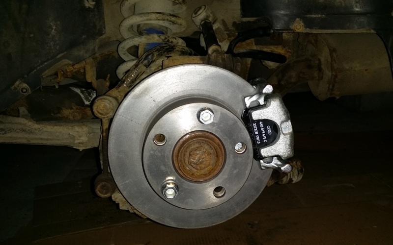

Kappas. Hyvin huomattu. Itse en hoksannut kilven puuttumista. Näköjään räjäytyskuvissa näkyy jarrukilpi takanakin.
Muistaakseni siellä oli jotain kaukaisesti pellin oloista materiaalia, joka hävisi olemattomiin parista teräsharjan pyyhkäisystä. Olkoon nyt tuolleen jonkin aikaa. Lisätään jarrukilpi myöhemmin, jos katsastaja valittaa tai jos pitää joskus uudelleen purkaa paikat.

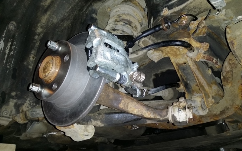

Tässä vielä kuvat toiselta puolelta (kartanlukijan puoli).
Ei tarvinut koskea jarrukilpeen tälläkään puolella. Se oli poistunut spontaanisti (eli yhtynyt happeen), ihan kuten kuljettajan puolellakin.
Suunnitelmista poiketen vaihdoin tällekin puolelle uuden jarrusatulan kannakkeen, koska vanha oli niin pahasti syöpynyt. Sen lisäksi tuli suunnitelmien mukaisesti uudet palat ja pultit.
Mikä tässä hieman ottaa päähän on se, että vieläkään jarrusatuloiden käsijarruvivut eivät palaudu stopparia vasten. Ilmeisesti jumitus tuleekin käsijarruvaijerista. Pitää laittaa sekin vaihtolistalle.
