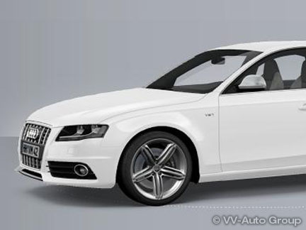

                                                Kysynpä tähän samaan ketjuun kysymyksen kun liittyy melkeinpä samaan asiaan. Eikös B8 A4:ssa tuo vanteiden keskireikä ole 72, 6mm? Alkoi näes kypsymään päässä ajatus että miltähän nuo kuvan vanteet näyttäisivät B7 aanelkun alla?

                                                  Aivan uusimmissa malleissa taitaa olla nykyään 66,6mm (el diablo?). Kaikissa muissa vanha tuttu 57,1mm.
                                                    B8:n napa 66.6. Eli sama kuin mesessä.
