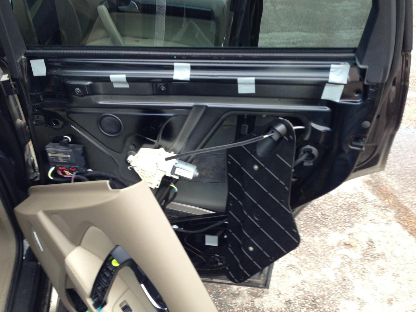

                                            Nyt on kahvat vaihdettu myös taakse. Vaatii ovipahvin irroituksen. Ohessa kuva jos joku muukin pähkäilee samaa juttua.
                                            Kuvasta näkyy että kun pahvi on irti niin sitten pitää irroittaa tuo musta muovilevy jonka takaa pääseekin sitten käsiksi kahvan johtoon.
                                            Isoin ongelma oli saada irti kahvansuojus sisältä jonka alla lymyilee kaksi ruuvia, se oli kiinni todella tiukassa.
