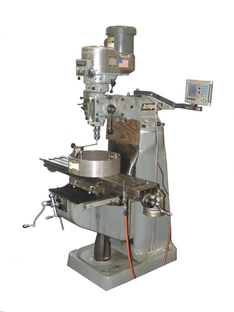

                                                Rohkeempi kaveri vois tehä ton jyrsimelläkin, eikös ne niillä tee noita vanteita ihan uutenakin..
                                                  Ei ainakaan tollasella jeesuksen aikaisella jyrsimellä :)
