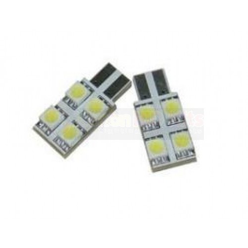

Sisävaloihin menee myös T10 kantaisia polttimoita, esim vaikka tällaisia. Siis viisi-ledisiä.

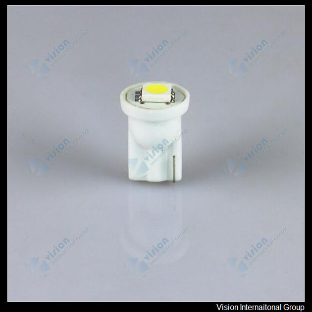

Lukuvaloihin mahtuu parhaiten T10 kantainen ledi missä on vain yksi SMD-led alaspäin.
