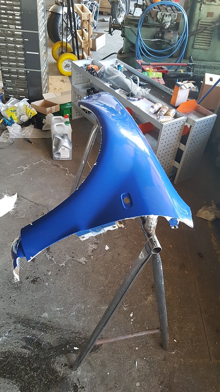

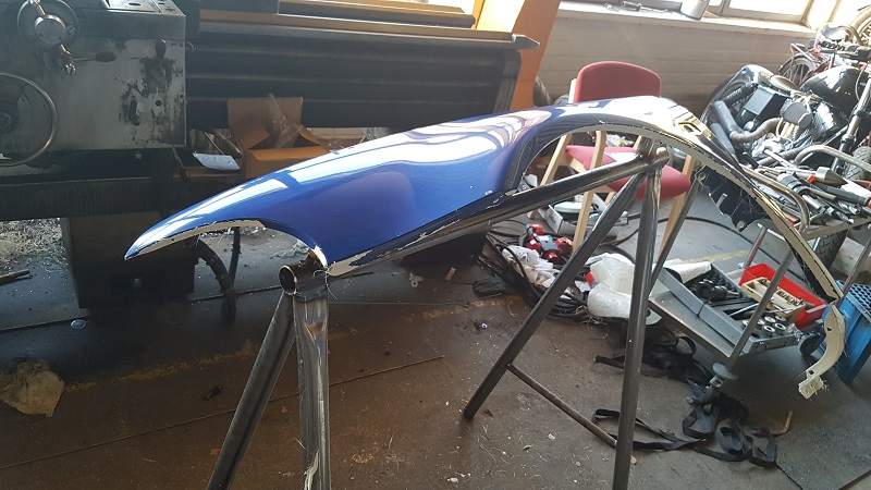

                                        Minä aloitin ensimmäiset kokeilut vasta nyt, ja tarkoituksenani on tehdä B5 RS4 lokareista, konepellistä sekä etu- ja takapuskurista muotit ja sitten hiilikuituiset osat.
                                        Sain hyvää perustietoa täältä: http://www.kanoottipurjehtijat.fi/ra...minen-muotista

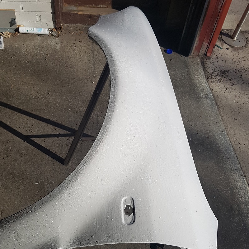

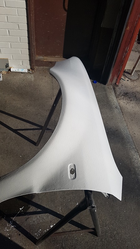

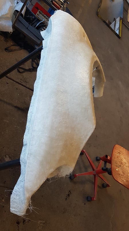

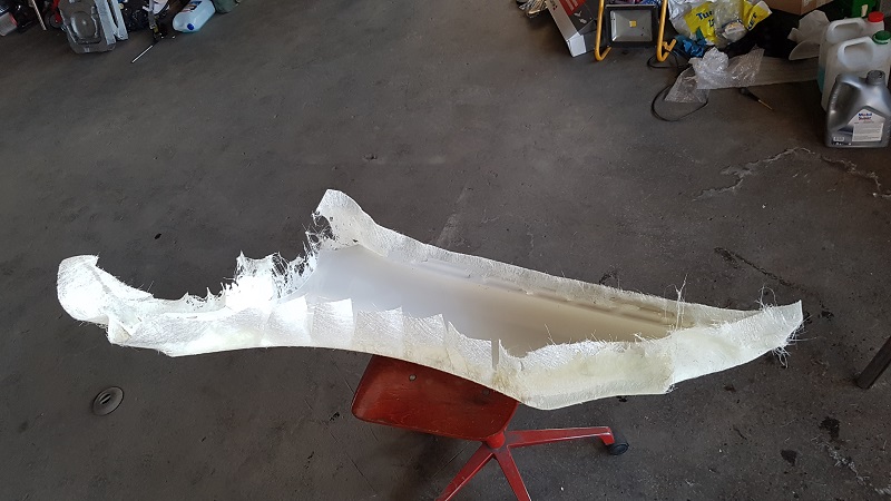

                                        Jo ensimmäiset kokemukset ovat lupaavia, sain tehtyä ensimmäisen muotin lasikuidusta, vaikkakin vajaavaisen, ja gelcoain kanssa pinnasta tuli mahtavan sileä. Ostin kaikki tarvikkeet Biltemasta, ja huomasin heti että gelcoatia menee isompi purkki / lokari ja polyesterihartsia vielä enemmin yhteen lokariin. Minulla oli 1 kg purkit kumpaakin.
                                        Gelcoatin ei pidä antaa olla pitkään ennen lasikuidun laminointia, minulla se oli lokarissa n. 15 tuntia. Tuon linkittämäni ohjeen mukaan 24 h on maksimi.
                                        Tarvitaan gelcoatia (topcoatiin lisäksi parafiinia), hartsia, kovetetta, lasikuitukangasta, kumihanskoja, mittakannuja, injektioruiskuja, asetonia, irroitusvahaa, yms.

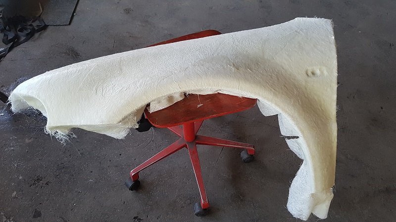

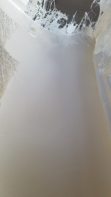

                                        Tässä muutama kuva minun kokeiluista.
                                          Itse tein 2x gelcoat. 1. kuitukerros tahmeaan gelcoattiin. Yhtyy paremmintoisiinsa. Teitkö vain ulkopinnan vai myös pellin alle jäävän kiinnityspinnan L-profiilin? joutunee tekemään moniosaisen muotin iroittamista varten.
                                          Viimeksi muokannut -03 tq; 3.4.2018, 13:39.
                                            Tein myös pellin alle menvän reunan. Laitoin vain 1 x 450g kuitua ja toinen kerros siihen kylkilinjalle, n. 30cm leveästi. Lähti hyvin irti kun aloitti ensin vähän reunoilta ja sitten kaaresta alkaen. Meinasin että kun on muotti irti niin sitten vahvistan sen useammalla kerroksella.
                                            Toisen teen niin että laitan 1 x 350g kuidun, niin taipu paremmin reunan muotoihin, sitten 2 x 450g pala siihen päälle ilman että menee reunojen yli.
                                              Noissa kuidun kerrostuksissa kannattaa tehdä niin, että ensin 1 kerros, toisella kertaa tupla määrä mitä edellisellä jne. kannattaa tehdä se muotti paikallaan kiinni valmiiksi, koska ne seuraavat kerrokset vetää. Millasta mattoa käytät? Itse en saanut 300gr mattoa taipumaan mitenkään edes pyöreiden reunojen yli, joten tein paikka paikoin pienistäkin paloista.
