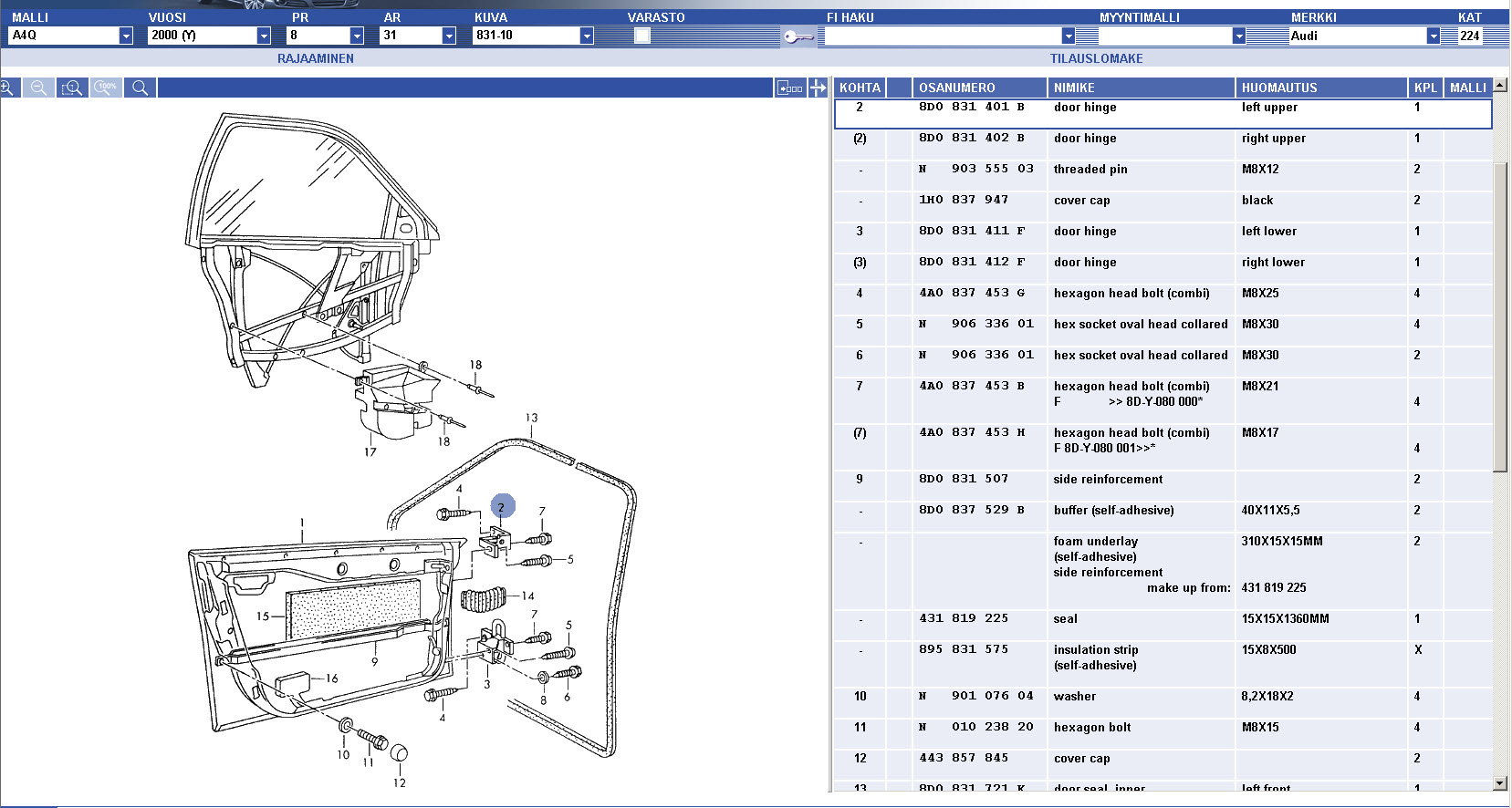

                      Itse tilasin tepon kautta A4:seen.

                          Tuosta kuvasta voi katsella osanumerot ja hinnan saat syöttämällä osanumeron hakukenttään tuonne -> http://speed-autoteile.fi/ esimerkiksi -> http://speed-autoteile.fi/?p=hintahaku&q=8D0831401B
                          Kannattaa vielä vahvistaa osan sopivuus Tepolta.
