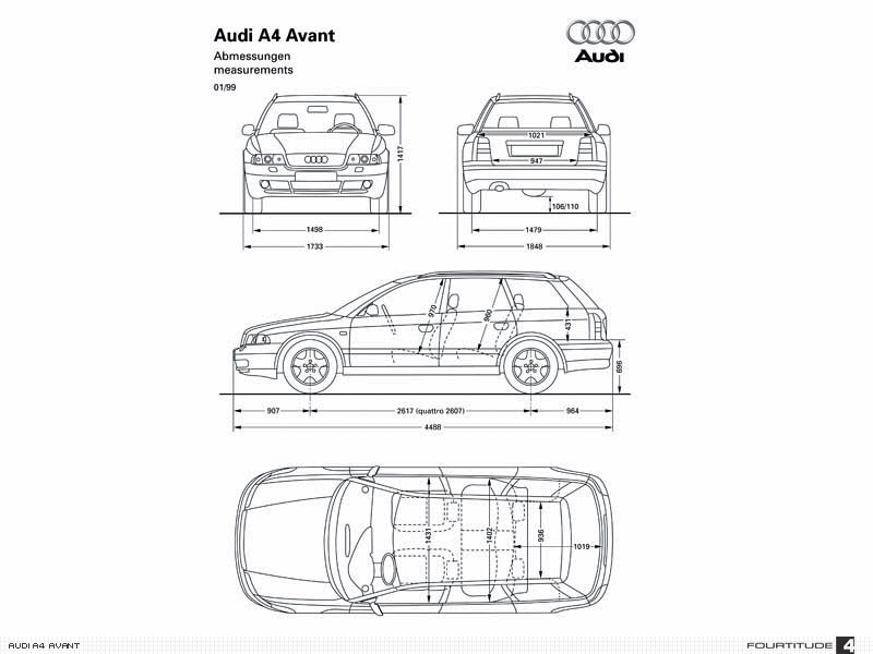

    Joku kaivoi tässä taannoin johonkin toiseen ketjuun kuvat jossa näkyi B6 ja B7 A4sien akseleiden leveydet.
    Löytyisikö samanlaiset kuvat B5 S4sta ja B5 RS4sta tai faktatieto onko molemmissa samanlevyiset akselit edessä ja takana. Jos ei, niin leveyserot kiinnostaisi tässä vaiheessa kovasti, kiitos.

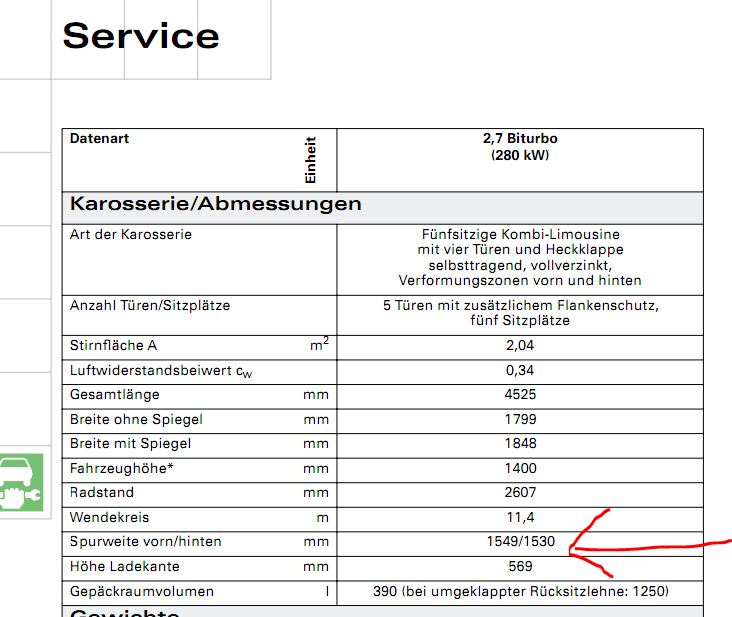

    Seuraava RS4 aiheinen kuva: SSP 245, sivu 38
    Anyways noihan on raideleveyksiä (renkaan keskeltä keskelle) joten pitäs tietää millä vanteella noi on ilmoitettu jos noista haluis calculeerata pyörännapojen etäisyyden toisistaan.
      Aivan, ässän vakiorengas taitaa olla 7,5x17 ET43 kun risan vakio 8,5x18 ET20.
        Ässässä vakio ET on 45 jos nyt en ihan väärin muista.
          Eikös noissa ole ihan sama ripustus kaikissa ja vakaajatkin käy ristiin. Renkaiden ET:llä siis hoidettu?
            Sitä mieltä minäkin olen. Ihan satavarmaksi en voi luvata ennenkuin tuon joutaisi tarkistamaan osanumerovertailulla ETKAsta.
