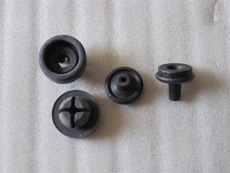

                            Ainakin TT:n pohjassa on jotkut kumiset "nostopisteet", mutta niistä ei parane tunkata. Pohja antaa periksi. Ainakin jossain ulkomaisella foorumilla oli tällaisia raportoitu, mutta enpä jaksa mennä etsimään niitä juttuja. Helposti joku asiaa tuntematon voisi luulla niitä tunkkaamiseen tarkoitetuiksi.
                            Ne kumiset lätkät on siellä ihan oikeasti tarkoitettu auton nostoon nosturilla. Pitää vain nostaa kaikista neljästä kerralla, muuten käy juuri niin että pohja pettää.
                              Alkuperäinen kirjoittaja Jonde Näytä viesti
                              Sitäpä myös tarkoitin, että ne eivät kestä tunkkaamista (eli nostamista vain yhdestä pisteestä). Harvalla meistä on nosturi kotona. Halusin nostaa tämän asian esiin tässä ketjussa, ettei kukaan uusista TT-miehistä (tai TT-naisista) menisi nostamaan autoaan noista kohdista.

                                          Onko jollakin pätevää ideaa miten tunkata uudempi TT ilmaan? Siellä on nostokohtana about 6x3cm kolo, jonka pinta on kaareva. Nostimen pinta pitäisi olla siis sylinterin muotoinen. Auton mukana tulleessa tunkissa on rulla, joka sopii tuohon koloon.
                                          Itse käytän hallitunkkia ja olen laittanut juuri tohon koloon sopivan hylsyn väliin.
                                            Alkuperäinen kirjoittaja mj Näytä viesti

                                              Noi kuvat löysin myös UK foorumilta, mutta varsinkin tossa etupään kohdassa näyttää siltä, että painaa hieman tota pokkausta? Varmaan vaan hämäävä kuvakulma. Kai se on uskallettava kokeilla, tottunut vaan ainoastaan nostamaan alustaan merkatuista kohdista.
                                                Heh, sama ongelma ollut tuon 4f kutosen kanssa kun markolla TT:n kera eli nostopisteissä nuo sylinterin muotoiset upotukset... Mulla tosin täysin eri loppupäätelmä: Olen käyttänyt vakiotunkkia, kun en ole saanut rakennettua hallitunkin kärkeen sellaista sylinteri-adpateria johon olisi luottoa ettei tule välistä pois nostaessa...
