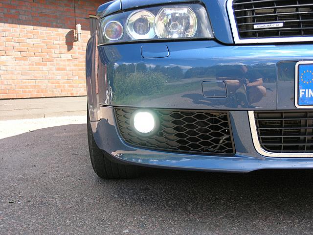

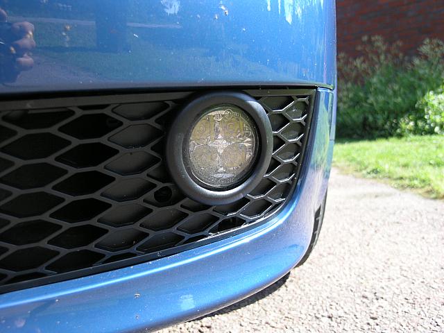

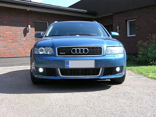

mä laitoin motonetin 70mm päiväloiste valot omaan a4 b6. tais maksaa 85e. purin vanhoista sumuvaloista pohjan irti ja sovitin päivävalot orig. sumuvalon kehykseen. motonetin valoissa tuli sellaiset sovitus kehykset mukana, jotka istui hyvin.. sitten koodasin ajovalot muistaakseen kanada asetukselle. eli nyt nolla asennossa toimii päivävalot ja sammuu kun kääntää ajovalot päälle.
Nopea DIY ohje:
-Motonet 70mm DRL valot
-Sumarit irti ja umpion pohjan irroitus, lähtee varovasti ruuvarilla kampeamalla.
-Ohuimmat kehykset joita ainakin itse vähän viilasin (n.1mm), että drl meni niin syvälle putkeen kuin mahdollista.
-Porasin sumarituubiin kylkiin reijät josta sain drl:n ruuvattua vielä kiinni, vaikka tuntui olevan todella tiukassa pelkällä kehyksellä.
-Valot takaisin ja kytkentä omiin sumarin piuhoihin (en käyttänyt mukana tulevaa kiinalaisen tekemää ohjainta).
-vagcomilla kanada valoasetus (kts ohjeet jostain muualta, search auttaa)
Onko tossa noi drl:t nyt kohtisuoraan eteenpäin vai harittaako ne vähän ulospäin? Eli kun orkkis sumarissa on vino linssi kun itse heijastin suorassa ja noi uudet on vaan asennettu siihen orkkis sumarin runkoon? Melkeen pitäs piirtää kuva mutta tuosta tajunnee mitä tarkoitan?
