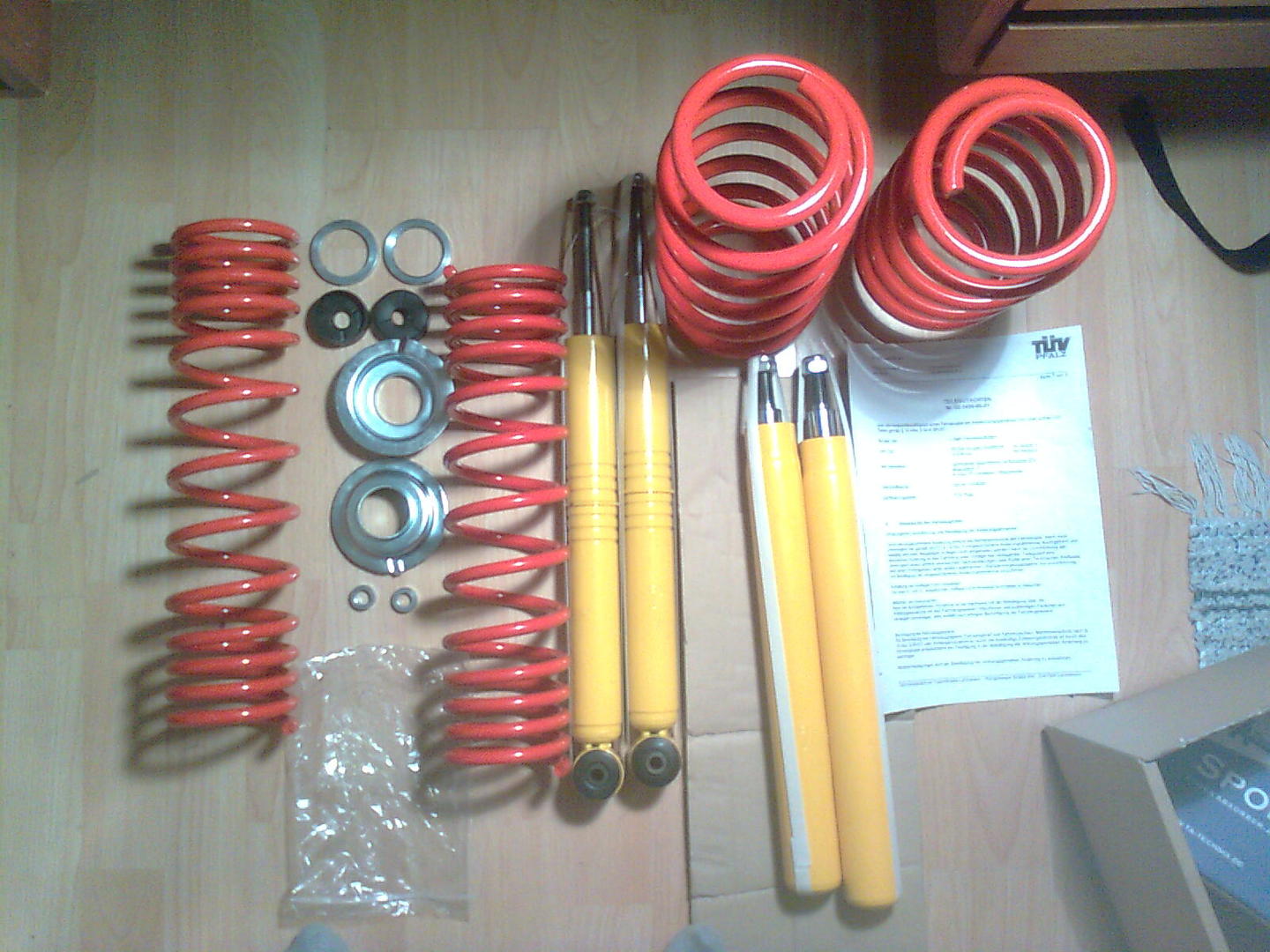

              Tilasin tuommosen TA-technixin 40/40.
              Kaikin puolin rehti meininki oli myynnin H. Rautavan kanssa.
              Tinkivaraakin oli jo valmiiksi huokeasta audiclubi-hinnasta.
              Mutta mutta, saihan nuita kumeja tosiaan venyttää ja konstailla vanteille.
              Meni vanteille, kun puristi runkoa länään samalla kun ajoi vanteelle (Nankang NS2).
              Ilmoittelen muutaman viikon sisällä, miten kävi itse alustasarjan asennuksen kanssa.

              12.10. 11. Saapui tuo TA-Technixin 40/40 -sarja

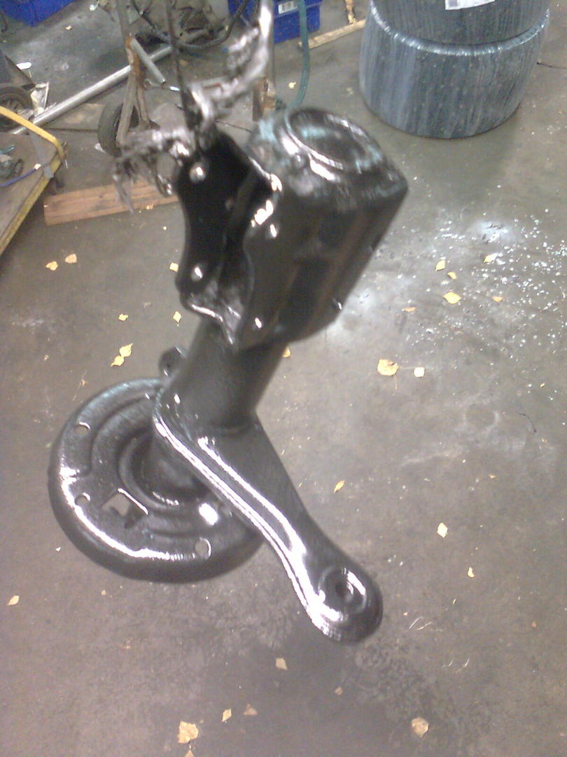

              Pitää vielä metsästää tuo vasen etutolppa. On niin rapea ettei kehtaa hitsata lautasta.
              Mutta onko iskareiden kiinnitykseen tai irroitukseen vinkkejä?
              Iskaripesän yläpäässä on ilmeisesti joskus ollut joku mutteri? Nyt näyttää lähinnä samalta puulta tolpan kanssa.
              Saako uusia muttereita mistään?

                Millä iskaripatruuna on tarkoitus kiinnittää tolppaan? Joku holkki/mutterintapainen näytti olevan vanhassa.
                Se on vaan niin ruostunut ettei saa selvää.
                  Lumpsahtaa tolpan sisään ja pokataan sinne mutterikansikuppihässäkällä. Vääntäen vaan ruuvipenkissä auki. Voi joutua lämmittämään. Kannattaa katsoa että menee kunnolla tiukkaan kiinni ja putsia samalla tolpan sisusta kunnolla.
                    Ok. Toivottavasti saan kansikuppihässäkät ehjinä pois. Ei tuntuisi löytyvän noita muttereita oikein mistään?
                    Ostin klubilaiselta uuen 'tolpan' ja ruostesuojasin vielä.
                    PS. Tiedättekö, mistä noita iskarin 'kiinnitysmuttereita' löytäisi?
                    30.10. Tulipahan vaihdettua tuo TA-technixin 40/40 -sarja. Keula olisi saannut laskeutua enemmänkin, mutta parannus ajettavuuteen oli luonnollisesti huikea. Sehän se on tärkeämpää. Suurin vaikutus oli varmasti uusilla iskareilla. Sopivan jämäkältä vaikuttaa nyt. Tuntui, että vähätkin tehot hävisi entisestään (!?).
                    Ennestään alla oli jokin Sachsin lineaarinen setti - liekkö joku tehtaan sporttialusta sitten?
                    Yo. spekseillä uskon 60/40 setillä, että hyvin mahtuu pyörät pyöriä kuten Mr. Crossfirekin tuossa enteili.
                    Yhden iskarimutterin sain kerholaiselta tilatun tolpan mukana.
                    Toiselle puolelle käytin vanhaa mutteria, joka lähti loppujen lopuksi irti, kun rälläköin tolpan kahtia + vasarointia + muhimuhi. (siis tämä tolppa olikin tarkoitus mennä roskiin!)
