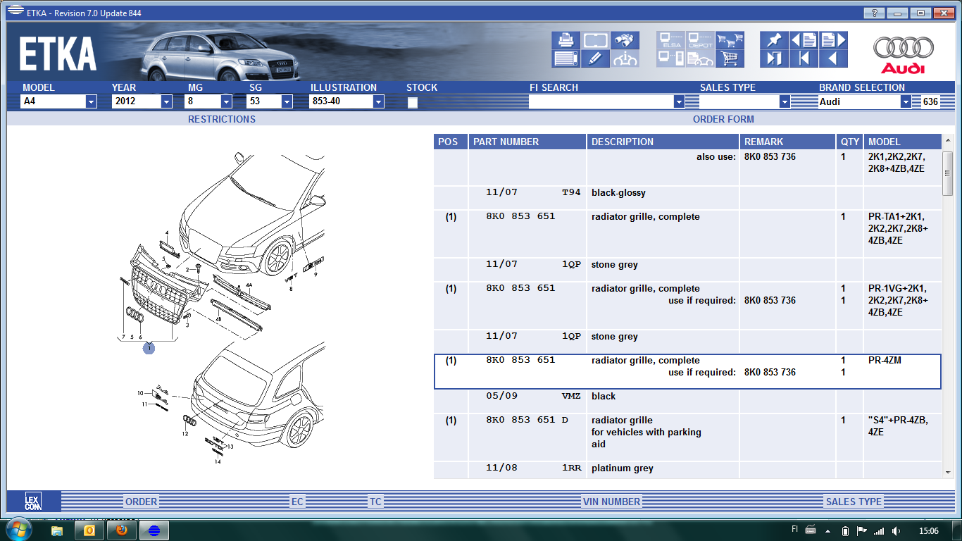

                                  Tuolta voi katsella tällä varaosanumerolla 8K0853651 hintoja..
                                  1QP = Stone Grey
                                  T94 = Black-Glossy
                                  VMZ = Black
                                  Viimeksi muokannut Gousti; 4.12.2011, 14:09. Perustelu: Kuva lisätty
