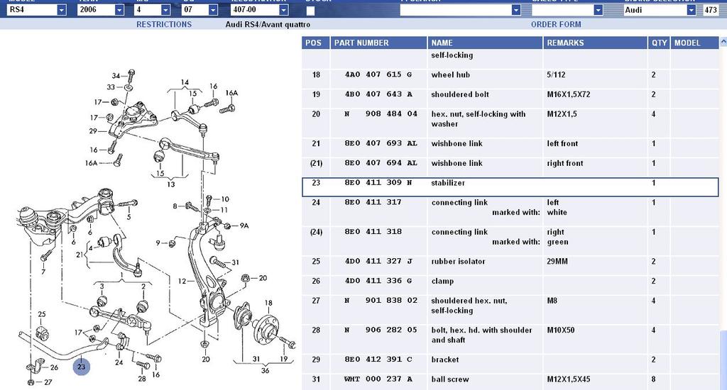

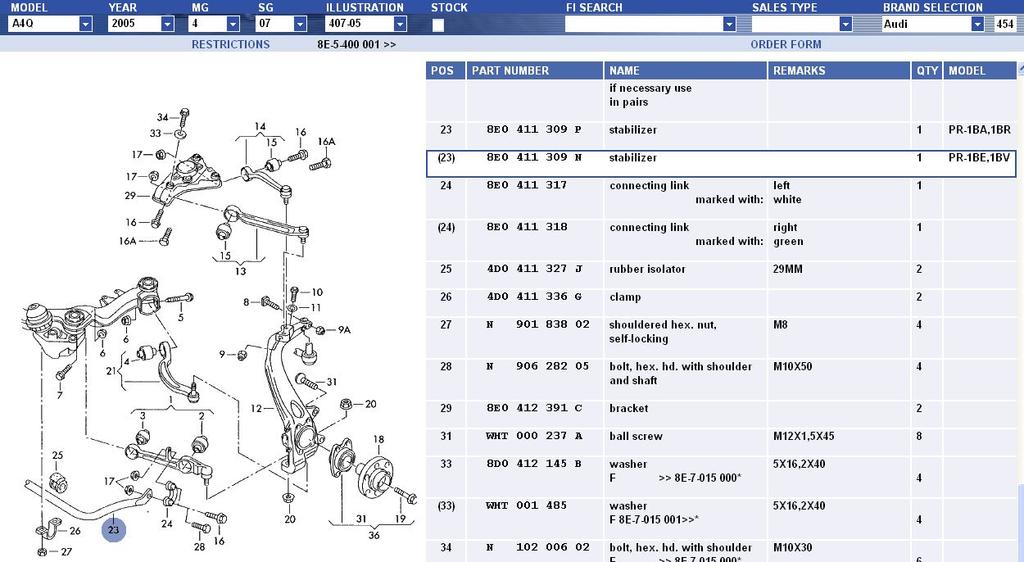

                      Etka sanoo että kaikille etuvakaajille menee samat 29mm tukikumit joten kait ne kaikki on saman paksuisia. B6:ssa on näköjään sport(1BE)/s-line(1BV) ja S4:ssä sama etuvakaaja 8E0411309B ja myös B7:ssa on tuol B-loppuinen vakaaja S4:ssä mutta sport/s-line onkin taas P-loppuinen osanumero. Korjaampa tohon aikaisempaan viestiin ton P -> B.
                        No niin tänään tuli si mittailtua toi etuvakaajan paksuus ja sen 32mm se oli niinkun pitäiskin koska autossa on jo vakiona sport alusta eli sitä on tehtaan jälkeen madallettu se 20-25mm niin samalla on näköjään si heitetty eteen toi ässäässäkin oleva paksumpi etuvakaaja vai?
                        Onko siittä ny selvyyttä kellään että näkeekö ton etuvakaimen tyyppiä muuta kun irrottamalla ja kokeilemalla että onko ontto vai ei?
                        Takavakaaja onkin selvä tapaus että uusiks menee ja RS:n vakaaja lähtee tilaukseen.. Vielä kun selviäis toi etuvakaajan tilanne niin sais tarvittaessa samaan pakettiin..
                        Ainakin tossa alla olevassa linkissä näkyvät etuvakaimet (uusi ja vanha) ovat hyvin saman näköiset eikä noita taida paljon mulla pystyä testaan kun sillä että ottaa toisen toiseen käteen ja toisen toiseen ja sit punnittee et onko painossa eroo..

                          Kato siitä tarrasta missä on PR-koodit että mikä alusta sulla on.. 1BE vai 1BV. Eiköhän toi etka tiedä mikä etuvakaaja sulla on, äkkiseltään siellä edessä on sporttialustalla tarpeeks jäykkä vakaaja kun se sama löytyy RS4:stäkin. Tietty ainahan voit ryömiä auton alla ja kokeilla bongata sieltä vakaajasta osanumeroa. :)
                            Jos autossasi on sportti alusta, laitat vain sen rs:n vakaajan taakse. Johan rokkaa.

                              Tossa PR-koodilistasta katotuna mulla on toi alusta mallia 1BE elikä siis se sporttialusta mikä siä piti ollakin..
                              Olenko nyt ymmärtänyt tän keskustelun oikein eli kun meikäläiseltä löytyy toi sportalusta niin se on sama alusta mitä käytetään esim. S4:ssa ja näin ollen mulla olis jo edessä toi S-vakaaja?
                              Viimeksi muokannut Gousti; 26.12.2010, 21:49.
                                Alkuperäinen kirjoittaja Gousti Näytä viesti
                                Kyllä, nyt vaan RS4 takavakaaja kehii ja baanalle. Hyvä ostos, uskallan suositella.
