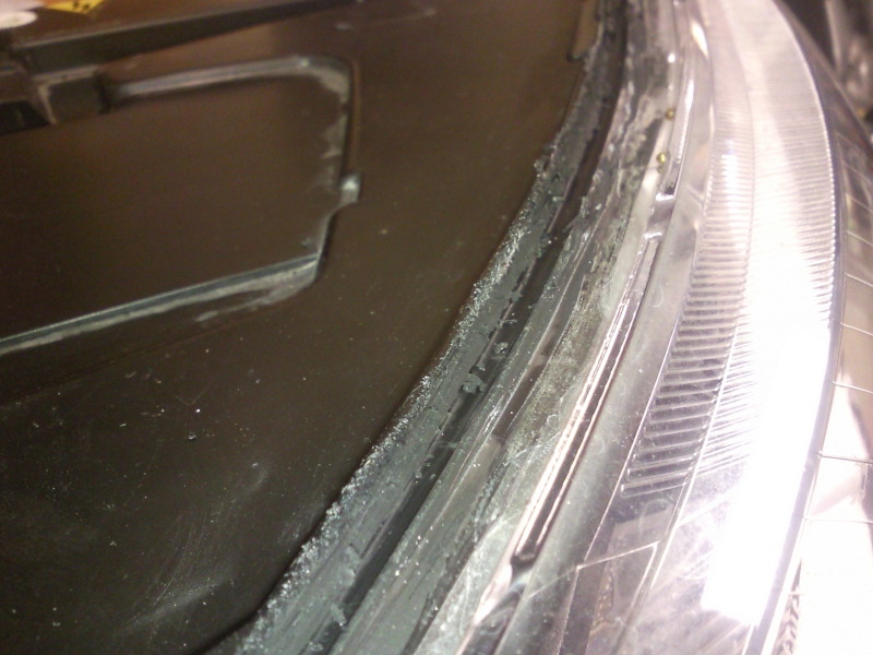

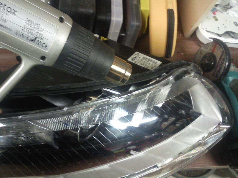

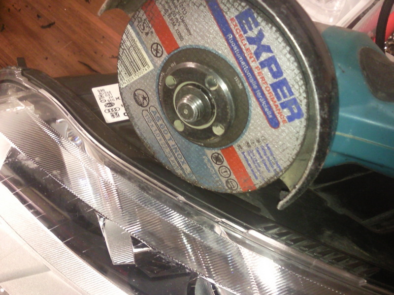

Kuinkahan mahtaa lähteä 4F kutosesta umpionlasi irti? Kuumailmapuhaltimella kokeilin varoen lämmitellä mutta muovi pehmenee ennemmin kuin liima. Meneekö rälläkällä pilkkomiseksi? (sitä tuossa jo vähän alottelin;). Muut umpion osat ilmeisesti puretaan takapuolelta?

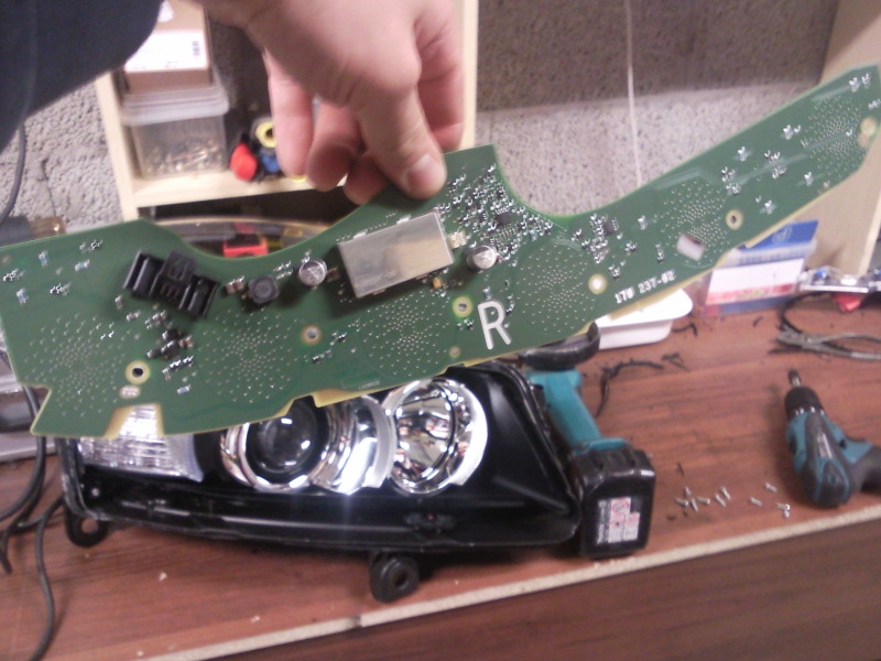

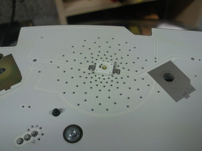

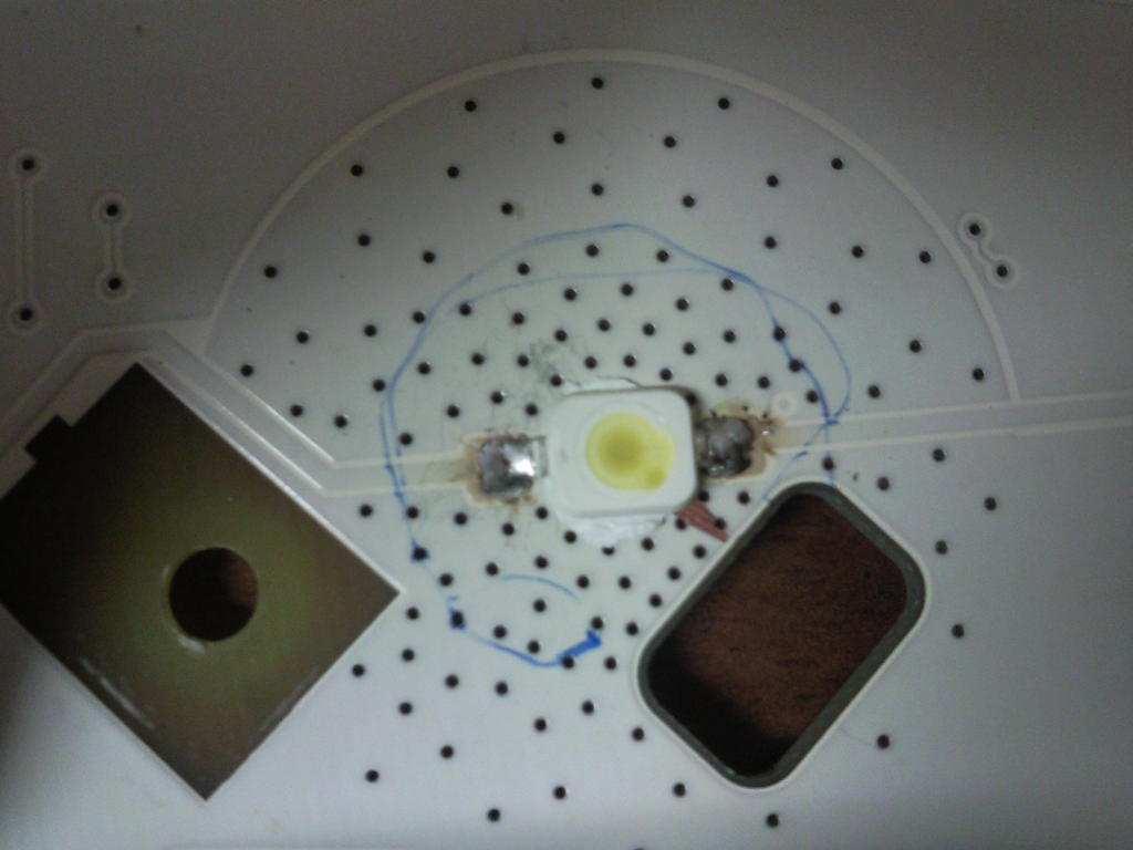

Lähtökohtana siis tuollainen -09 mallisen a6:n led drl ajovalo josta ledirivistö pimeänä. Näitä on ebay pullollaan ja halvalla, itsekin luulin ehjät valot ostaneeni kun en tuota tiennyt. Kuitenkin ajattelin nuo laittaa kutosen keulalle kun niissä on tuo h7 kantainen lisäpitkä xenonin vieressä. Lasin irroitus kävi loppujenlopuksi aika kätevästi joskaan jälkiä jättämättä sitä ei pystynyt tekemään. Ensin leikkasin tuon reunuksen pois joka peittää tiivistys uran? miten tuon nyt selittäisi, tuossa kuva ja leikattuna näkyykin jo lasin reuna. Sitten vain kuumailmapuhaltimella lämpöä varovasti ettei muovi liikaa pehmene ja samalla varoen vääntelin lasia irti pohjasta, noin. Sitten onkin lasi kädessä, tuo ledien kehys jää lasiin kiinni mutta heijastinpinnat on piirilevyssä. Eipä muuta kun piirikortti irti (muutamalla tx10 ruuvilla kiinni) ja ledejä tutkimaan. Kuusi kappaletta tuollaisia smd ledejä joista kaksi on pimeänä, sitten seuraakin kysymys: Minkä tehoiset ledit tuossa on, 0.5W, 1W ? Ajatuksena tuon korjaamiseen olisi laittaa uudet ledit vastuksineen ja käyttää tuota piirilevyä vain asennusalustana, virrat ottaisin nykyisten valojen parkeilta. Mitä mieltä asiasta paremmin tietävät ovat?
Vielä kun pistää kuvat tänne liitteenä niin olisi aika hyvät ohjeet...tuppaa nuo kuvat katoamaan.
Nuo ledit on todennäköisesti jotain OSRAMin dragoneja (pitää googlata että löydän oikeaa tietoa) ja hintaa noilla on jotain 8-12 euroa kappale.

Oisko se tollanen ledi:
http://catalog.osram-os.com/catalogu...02529300090023
Pahasti samannäköinen diodi kyseessä. Mikähän tuon teho mahtaa olla? (en jostain syystä saanut noita pdf:iä auki). Hellahan on noiden valojen valmistaja, vois kuvitella että heidän jälleenmyyjät tietäisi mistä noitä saa?

Kaksi lediä kuudesta oli pimeänä kun niitä testailin 3V paristolla. Yksikään ei syty jos virrat syöttää valojen liittimeen. Selitä maalaisjärelle ymmärrettäväksi tuo kolmen sarjaan kytkentä, eli mikä etu erikseen kytkettyyn nähden? Jääkö 14ohmilla lämpökuorma pienemmäksi vai mitä tuolla hait?

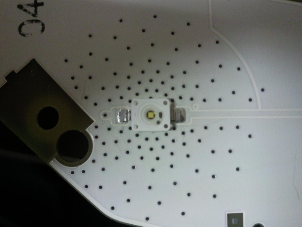

Kokeiltu 3V paristolla ja sillä myös löysin nuo rikkinäiset eli ehjät loistaa patterillakin, toki kokeilin kaikki myös noilla uusilla komponenteilla. Kokeilin laittaa rikkinäisten ledien tilalle uudet mutta eipä vaan valot syty, en tietystikään tinaillut niitä vielä kiinni mutta kontaktit vastakkain testasin. Sellainen havainto että tuo alkuperäinen virtapiiri on sarjaan kytketty, silloinhan sammuu koko rivi jos yksikin lamppu on pois pelistä. Mietin vain että mikä on voinut särkeä kaksi lediä ? (ite rikoin kolmannen, onneksi ostin 12kpl uusia) Jos on mahdollista että tuo ajovalon oma virtalähde on kärvähtäessään aiheuttanut virtapiikin ja särkenyt pari lamppua niin onko vielä toimivat leditkin saaneet siipeensä vai onko tämä vain huonoa mielikuvitusta. Netistä tutkittuani yksi mahdollinen seikka joka noita ledejä särkee on riittämätön jäähdytys, tuohan ei ole kuin ohuen kuparikerroksen päällä piirilevyssä kiinni. En näin äkkipäätään löytänyt tietoa että kuinka kuumana tuollainen 1W ledi käy mutta epoksilla ajattelin nuo uudet kiinnittää ja piitahnalla siirtää lämmön ledistä pois.
Toinen palanut ledi oli aivan maskinpuoli reunassa ja toinen toiseksi laitimmainen vilkun alla.
Otin sitten jasson neuvosta vaarin ja juotin uudet ledit rikkinäisten tilalle ihan kokeilumielessä kun tuo mainitsemani testaus alkoi epäilyttää itseänikin, piitahna alle ja pari tippaa tinaa sekä kolvia. Kas kummaa valothan toimii eli tässä päästiin sittenkin pelkällä ledin vaihdolla. Sellainen erikoisuus vielä täytyy selvittää että kun yhden nastan maadoittaa ja kahteen kytkee virrat niin valot toimii, jos jommankumman virtanastoista jättää tyhjäksi niin ei sano mitään. Voikohan syynä olla että nyt en kokeillut auton virralla vaan 12V muuntajalla ja tuo toinen nasta olisi se dimmauksen liitin jolla ledit palaa himmeämmin mutta vaatii sen 14V? Noh täytyy tuohon vielä perehtyä päivänvalolla paremmin. Alla muutama kuva järjestyksessä: alkup. ehjä ledi, uusi dragoni, testaus, ja valmiina kasattavaksi.

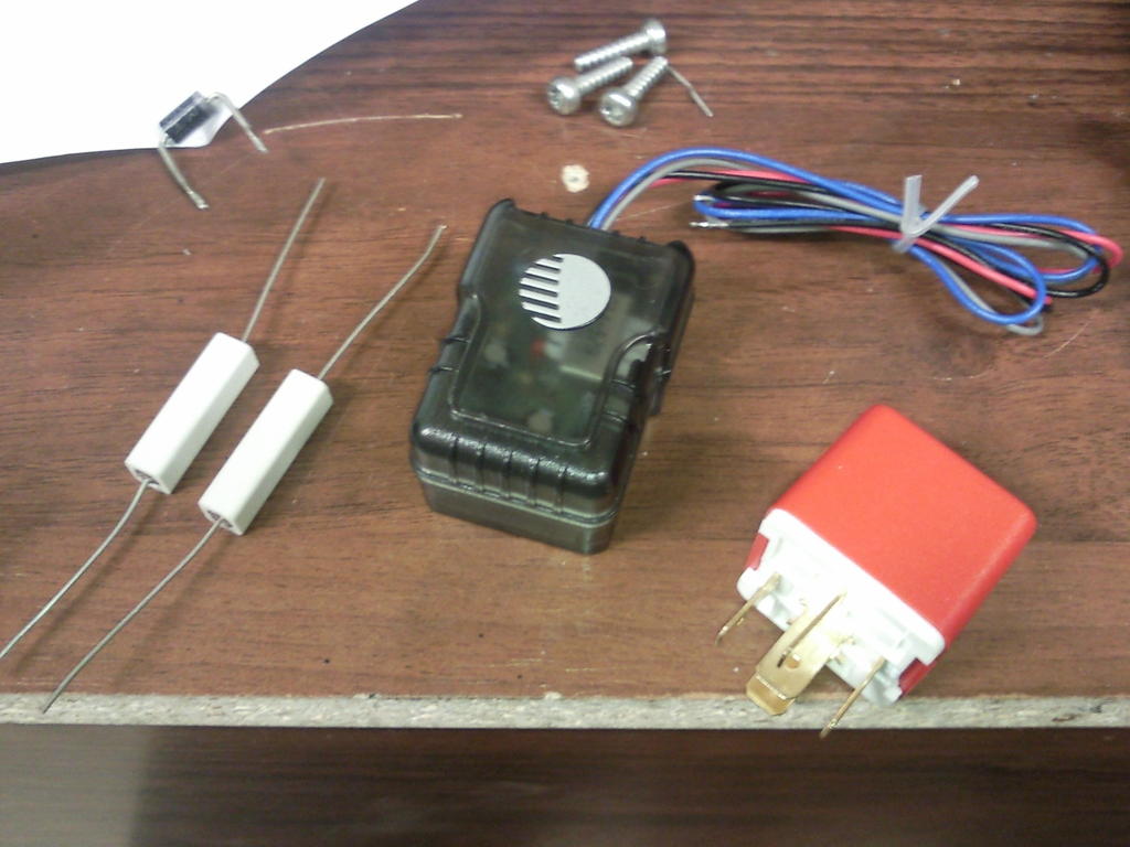

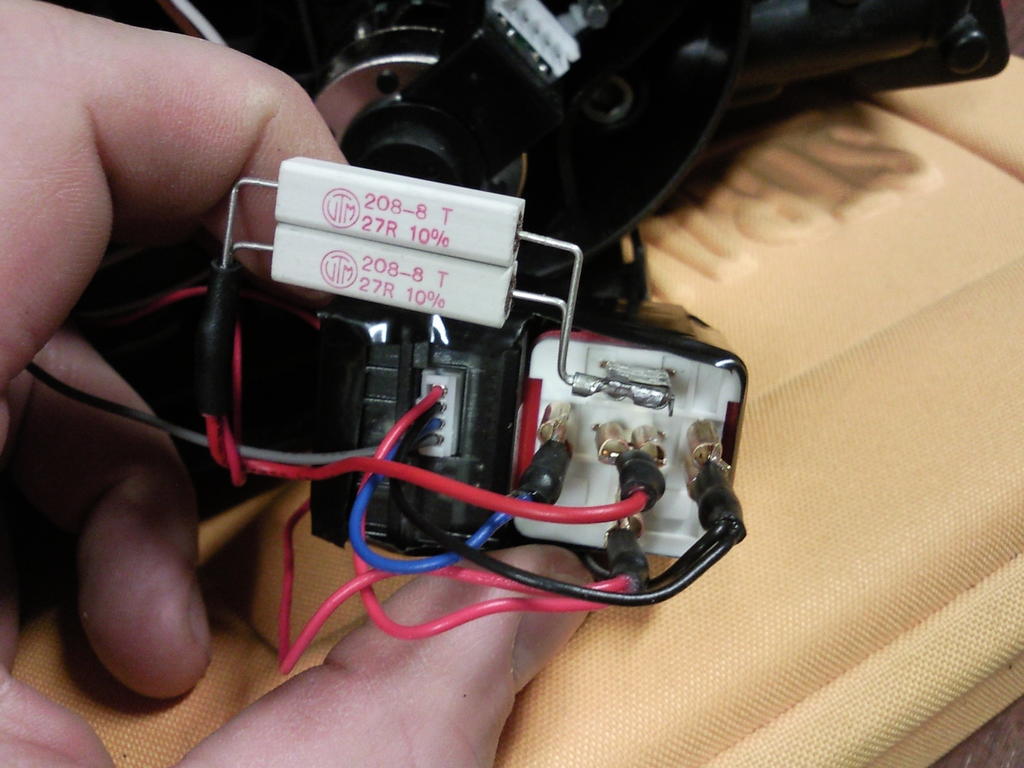

Koitan raapustaa enempi aiheesta kun saan nuo asennettua, kuitenki lyhyesti kytkennästä: Vaihtava rele, jota ohjataan vilkun virralla, saadaan pysymään vedettynä viivepiirin avulla jotta ledien himmennys ei syki vilkkujen kanssa vuorotellen. Video selventäköön.

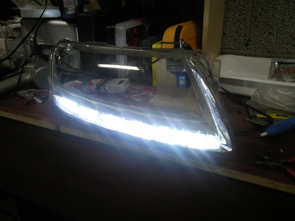

Ledit kun oli korjattu niin oli aika kasata lamput. Umpion reunan otin niin puhtaaksi kuin vain sain ja sen jälkeen tiivisteliimaa uraan reilusti ettei jää reikiä. Ennen kuin lasin laittaa paikoilleen niin ledien töpseli pitää muistaa kiinnitää ja liu'uttaa omaan koloonsa, sen jälkeen lasi paikoilleen ja kunnon puristus että liima tursuaa jokapuolelta.

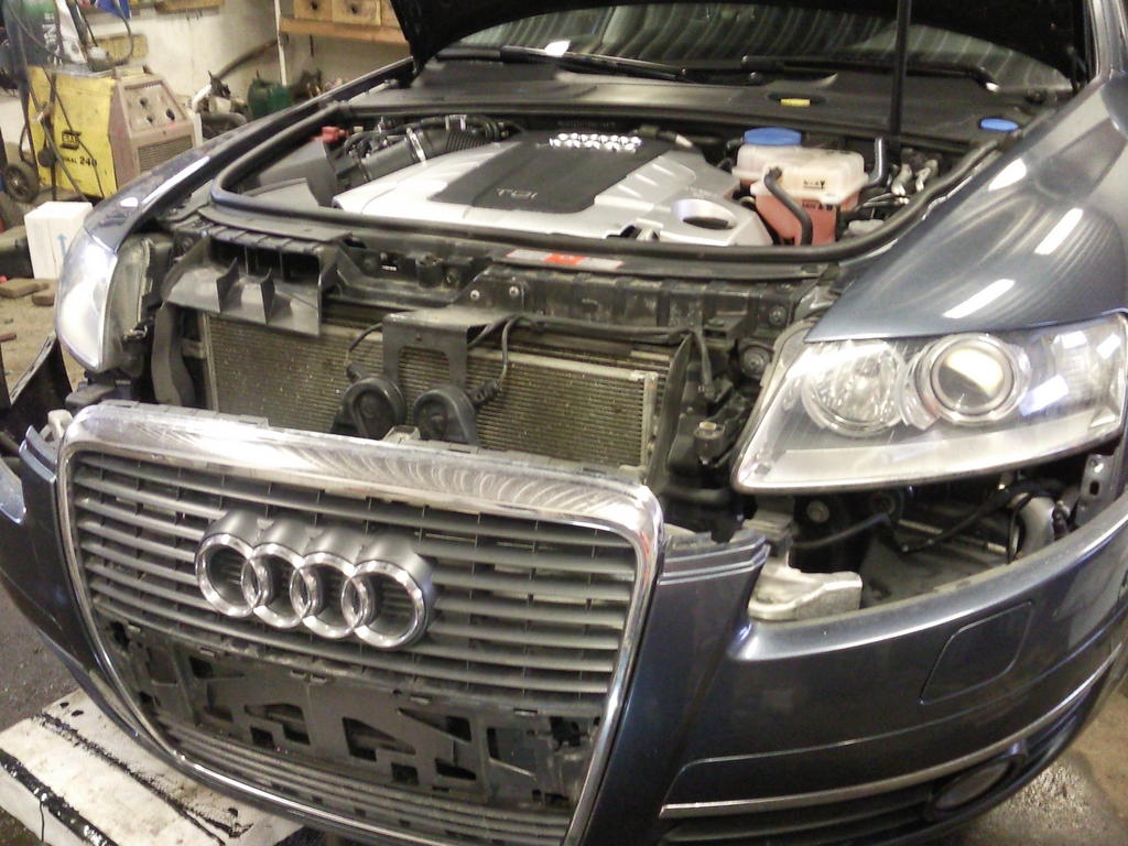

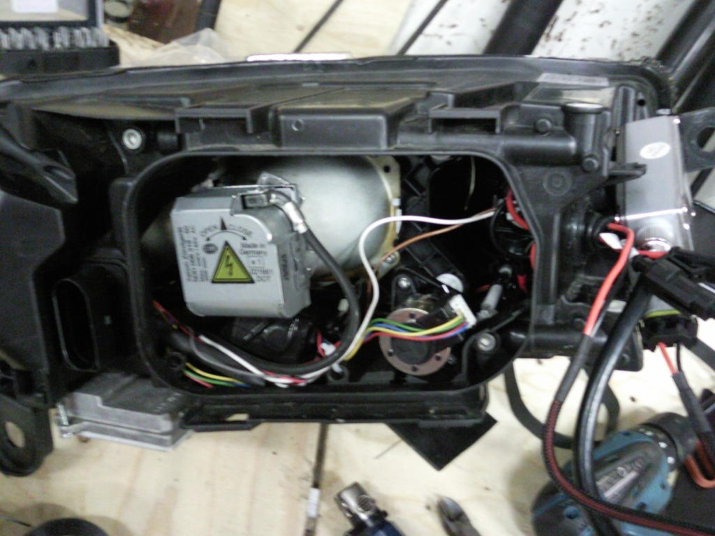

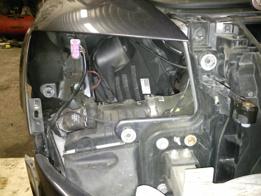

Ajatuksena oli että alkuperäiset valot on ja pysyy koskemattomina ja toiminnaltaan muuttumattomina, jos vaikka joku näistä jälkeenpäin kytketyistä (lisäpitkät tai ledit) hajoaa. Ihan ekana pitää saada vanhat lamput irti, siispä puskurin kimppuun jonka irrotin näillä ohjeilla. Ei kuitenkaan kannata ottaa turhaan ihan irti asti kunhan vain lampun kiinnitykset saa näkyviin, eli suurinpiirtein tasan tuon verran. Ajovalo on kiinni kolmella 10mm pultilla tuollaisissa säätömuttereissa (kuvassa kolme isoa pyöreää) joista kannattaa pitää kiinni kun auki ruuvailee, niillä säädetään umpion asentoa ja ne pyörivät herkästi pultin mukana.

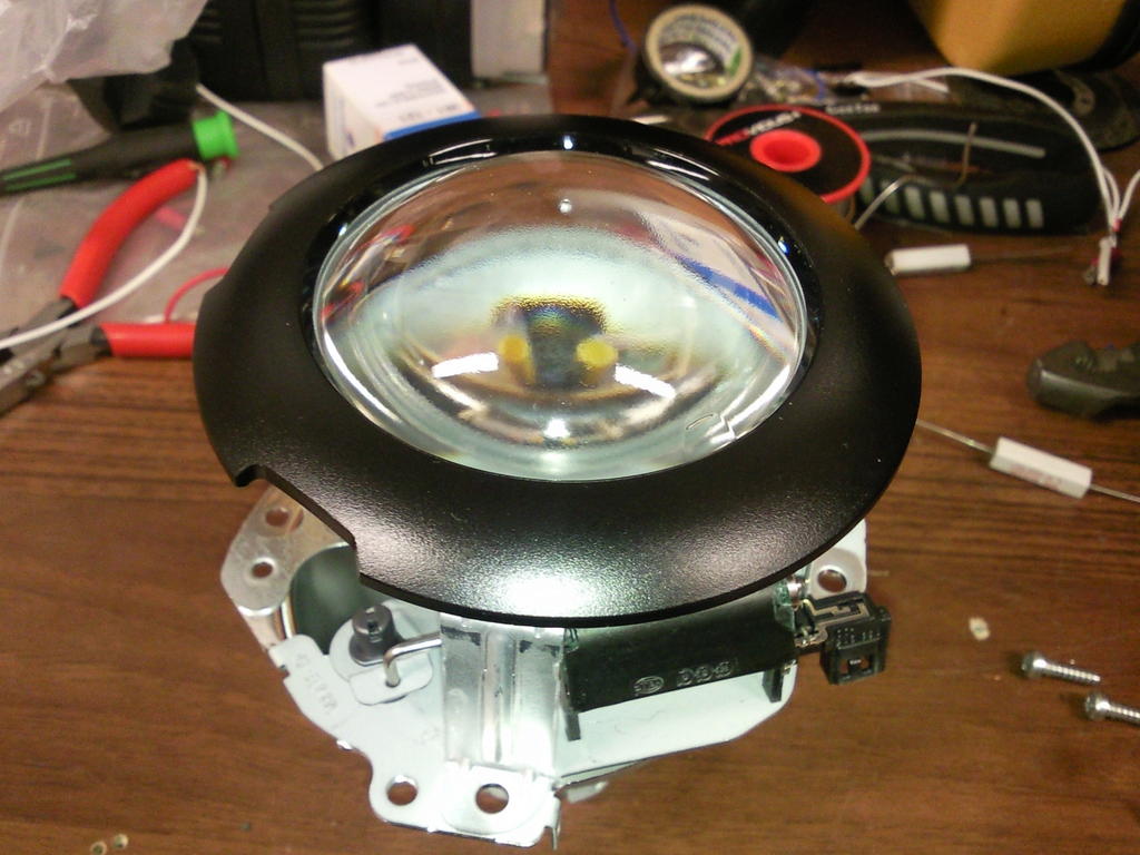

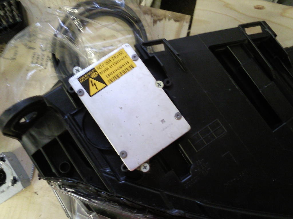

Sitten onkin valaisin pöydällä ja alkoi d3s->d2s swappi, tämä siis siksi koska tuo d3s umpio oli puutteellinen (ei ballastia eikä polttimon kiinnikkeitä). Projektoriumpio on neljällä t20 torxilla kiinni ja kun ruuvit sekä johto on irrotettu niin tuon voi ujuttaa ulos lampusta. Tuossa linssin kehällä on tuollainen muovirengas jossa on kaksi koloa, ilman noita koloja ei tuo kompleksi mahdu pois kehikostaan. Kasaus päinvastaisessa järjestyksessä.

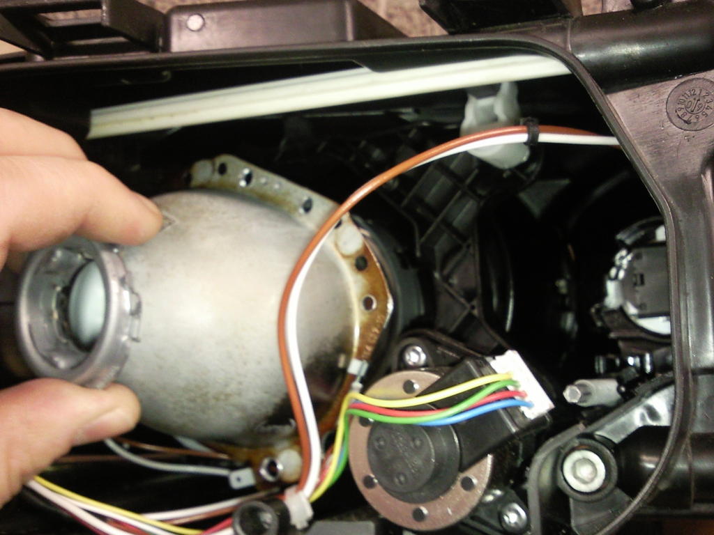

Sitten olikin tuon lisäpitkän vuoro joka näissä uudemmissa on h7 kannalla, tuohan ei siis ole mikään lisäpitkä alunperin vaan käsittääkseni nuo toimii vain kun valoja väläytetään? sangen typerää... No mutta hyvä paikka lisäpitkälle tuossa on ja laitoinkin siihen ollo merkkisen xenon polttimon , ballastille on hyvin tilaa tuossa ulkopuolella. Virta lisäpitkälle tulee tuosta orkkis pitkien johdosta, siinäpä se sitten noiden osalta olikin.

Tuossa aiemmin jo mainitsin että en aio valojen ohjainlaitetta uusia enkä johtosarjoihin kajota, siksi päädyin sitten tällaisiin komponentteihin. Kuvassa on siis tehovastuksia, viivepiiri ja vaihtava rele. Kytkentä on tämännäköinen, viivepiiri joka viivästää signaalin kytkentää 2sek, ohjaa vaihtavaa relettä. Kun vilkku kytketään niin rele päästää virran vastusten kautta ledeille jollion nämä palavat himmeämmin, kun vilkku kytketään pois niin n. 2sek kuluttua rele vaihtaa taas normaalitilaan ja ledit kirkastuu. Kytkentä on aika yksinkertainen mutta niin on tekijäkin;) koko komeus mahtuu vielä jopa lampun sisälle (kuvassa näkyy myös tuo lisäpitkän ballastin sijainti).

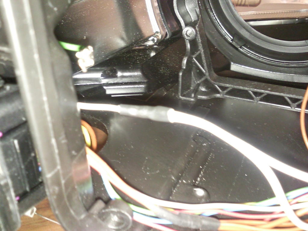

Lopuksi piti vielä asentaa tuo d2s ballasti tuohon uuteen umpioon ja eihän se siihen sitten käynytkään, johdot ja asennusaukko sekä kiinnitykset oli tietysti erilaiset. Uudemmassa umpiossa on iso pyöreä reikä tuossa ballastin alla ja vanhemmassa pienempi ja soikea. Tein tuohon isoon reikään sopivan kumitulpan ja siihen aukon tuolle d2s ballastille ja yllättävän hyvin se siihen istui. Kiinnitykset kun ei sattuneet kohdilleen niin laitoin uudet ruuvit uusiin kohtiin, on siellä kuitenkin sitä tilaa;) Ballastin liitin piti vielä muuttaa kun oli erilaiset, kuvassa vasemmalla d3s ja oikealla d2s, nips naps irti ja tinalla toiseen kiinni. Lopuksi sitten vaan lamput autoon kiinni ja puskuri paikalleen, thats it.
Siinäpä tuo nyt sitten oli, ei mikään hankala homma mutta suunnittelu kesti tovin;) tai lähinnä tuo viivepiirin löytäminen. Tuossa hämärä kuva jonka näppäsin kun illalla tulin tallilta. Täytyy vielä nuo valot säätää kun hieman lisäpitkät näyttivät yläkanttiin, mutta mitä nyt lyhyen testilenkin jälkeen pystyy sanomaan niin valoteho parani ihan reippaasti. Koko alueelle läheltä kauvas tuli lisää valoa ja oli mielestäni vaivan väärti.Viimeksi muokannut sakarivo; 15.1.2011, 02:19.

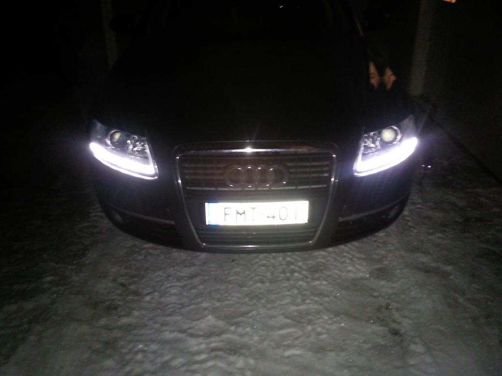

Eilen illalla vähän enempi ajelin ja säädin valot oikeaan korkeuteen, täytyy sanoa että ei tuossa valoja aiemmin tainnut ollakkaan... liekö parkeilla tullut ajeltua;)
