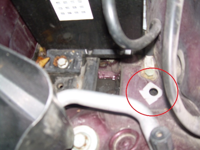

      Eli siis talvea vasten pitäisi saada isompi/parempi akku kiinni, joka vaatii semmosen toisenlaisen kiinnitysraudan, mikä ottaa akun kulmasta kiinni. Se siis jo hommattu, mutta siitä reiästä mihin se pitäis ruuvata, puuttuu joku semmonen kierreholkki tms. ks. kuva!
      Onko se ihan normi varaosa vai mistä mahtais semmosen saada?
        Sullahan näkyy tuossa kuvassa vasemmalla yksi kiinnityspiste vapaana, mikset käytä sitä ?
        Jos kuitenkin haluat kierteen tuohon reikään niin tällaisella onnistuu:
        http://www.biltema.fi/fi/Tyokalut/Ka...tisarja-12953/
        Tosin sarjassa suurin koko on M6 jonka vaatima reikä on 9mm, tuossa kuvassasi saattaa olla isompi.
          Näköjään tuolla on semmoinenkin kuin "uusi akku" -topikki, jossa sivutaan samaa asiaa, mutta siellä on linkki: http://forums.tdiclub.com/showthread.php?t=268040, jossa näytetään tuo kiinnitysrauta.
          Mulla tuo ongelma siis on se että akku peittää nuo telineen reiät, joten siksi tarvitsen tuon toisenlaisen raudan. Vaimon passatissa on sama rauta, mutta siinä on myöskin tuo kierreholkki kiinnitystä varten. Vagcattia selailin, mutta en löytänyt mistään osiosta kohtaa jossa tuo holkki olisi näytetty.

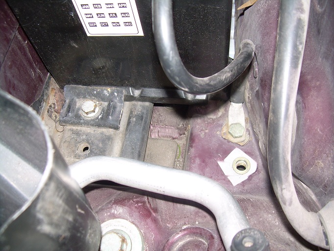

                  Päivitetään tilanne miten akun sai lopulta kiinni. Alkuperäinen kiinnitystapa ei olisi ilman pientä hitsailua onnistunut, mikä selvisi kun romuttamolta kävin yhdestä passatista nakuttelemassa kierrelevyn irti. Kierrelätkä on alunperin pistehitsellä kiinni, joten helpompana vaihtoehtona sain Alpin avustuksella 10mm:n niittimutterin reikään jolla kiinnitys lopulta hoitui.

                      Ihan tukevasti se M10 siihen puristui. Aukon reunoihin voi sipaista vaikka koriliimaa, jos tartuntaa haluaa parantaa.

                          Edit. Kävin mylläämässä varastoja ja löysin M10 muttereita, niiden kanssa reikä pitää olla minimissään 11,9mm, saisiko joku mitattua tuon reiän paljonko se on?

                            Reiän koko oli jotain 13-14mm. Akun ollessa paikallaan oli vähän ahdasta, niin en tarkempaa tulosta saanut.
                              Kyllä se M10 mutteri oli melko järeä, vaatinee ~12 mm reiän. En nyt pääse mittailemaan, kun Timon autoon laitettu oli ainoa kappale joka löytyi :D
                              M8 tosiaan vaatii 11 mm reiän, ja se oli tuohon akkukaukalon reikään mielestäni liian holo. Vähän epäilytti tyssääntyykö mutteri tarpeeksi pysyäkseen reiässä.
                              Tuokin mutteri saatiin käsityökalulla painettua ilman purkamista. Enpä itsekään ollut tuota käsityökalua aikaisemmin käyttänyt, kun työpaikalta löytyy paineilmakoneet samaan tarkoitukseen. Eipä tuokaan sinänsä olisi ollut kuin puolen minuutin homma, jos työkalun käyttöä olisi harjoitellut etukäteen ;)

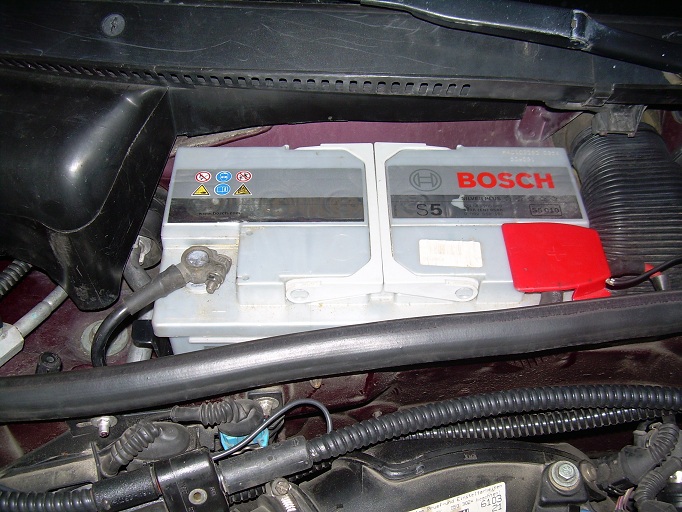

                                Lainasin itse myös töistä työkalun niittausmutterille ja laittelin M8 mutterin paikalleen. Nyt on uusi kaukalo ja akku kiinnitetty "kynsi"kiinnittimellä. Ihmettelen tosin tuota kiinnityskynttä. Myytiinköhän/toimitettiinko minulle marmorilta väärän version kiinnike tai onko valmistuksessa käynyt pieni kämmi. Tuossa kiinnittimessä oleva pitkä "kynsi" sojottaa vasemmalle ilmastointiputkien suuntaan ja en kyllä ymmärrä mikä sen tarkoitus tuossa suunnassa olisi. Noita muita asennuskuvia kun katsoo niin kynsi näyttäisi tulevan ylöspäin akun viertä. Varaosakoodilla 8D1 803 123D pyysin osaa tilaamaan, mutta pussissa lukee 8D1 803 123C. Voiko tuossa C/D revisioissa olla tuommoinen ero? Kiinnike kyllä ottaa akun nurkista hyvin kiinni.
                                  En nyt osaa kummemmin tuohon väärään koodiin sanoa, mutta muistelisin, että ainakin tuossa minkä olen livenä nähnyt 98 B5:ssa oli tuollainen pieni lirpake ulospäin ihan vain varmaan siksi, että siitä saa otteen kun kääntää sivulle. Sitähän ei tarvitse irroittaa kokonaan, kun akkua vaihtaa.
