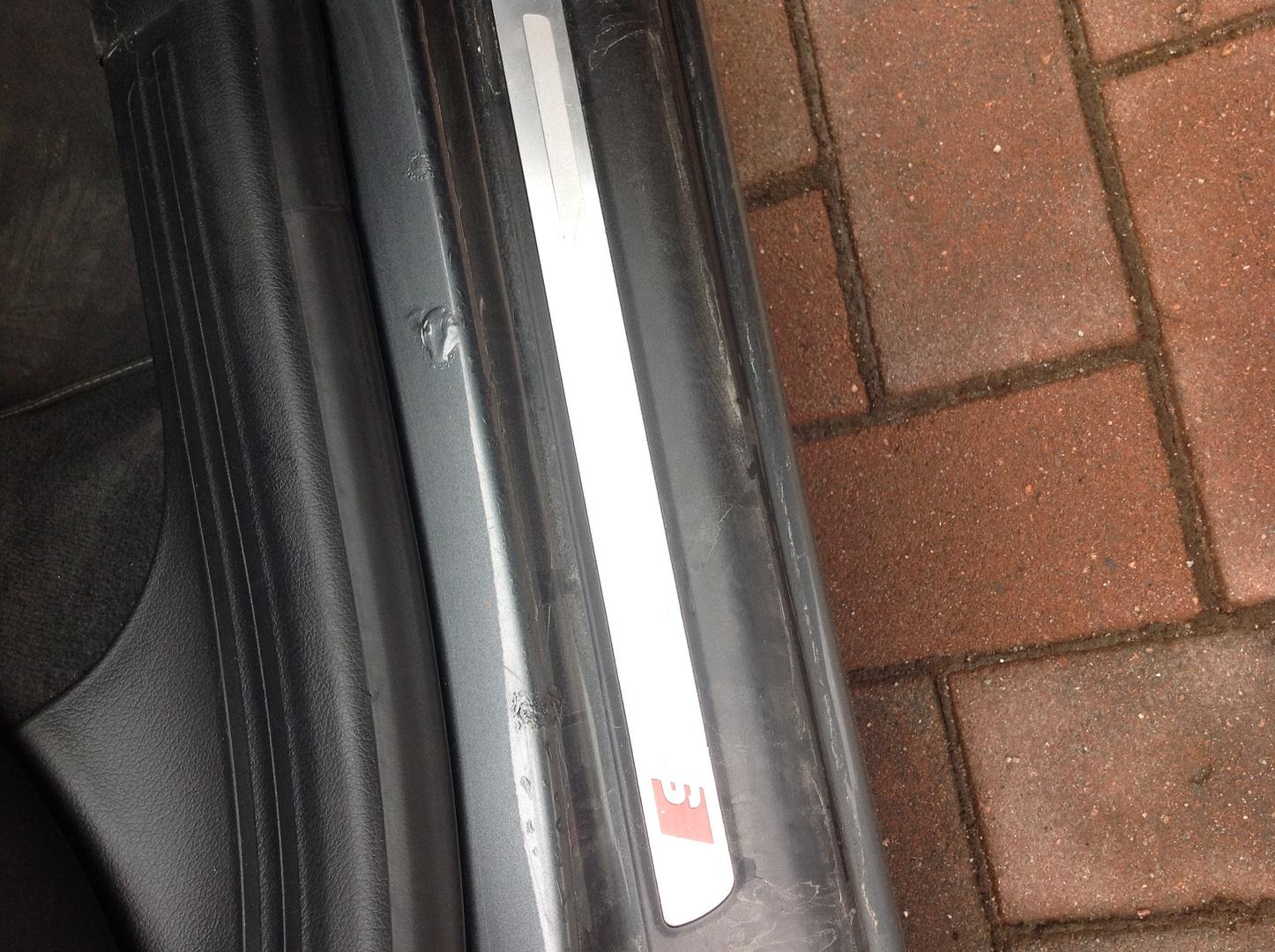

 Tulipa putsattua ovien alalistat.
 Listan ja oven väli oli täynnä hienoa hiekkaa/tiepölyä, joka oli kerrostunut tiiviiksi. Mäski oli tukkinut listan liukukiskot niin täyteen, että kuskin ja vänkärin listoja piti liikutella hyvä tovi edestakaisin, jotta lista tuli riittävästi eli muutaman sentin taaksepäin irti lähteäkseen. Takaovien listat lähti helposti, sillä kiskot olivat puhtaammat...olisi kannattanut aloittaa niistä.
 https://picasaweb.google.com/1049923...65664628099842
 Ruostetta ei löytynyt, mutta nuo pikkuiset metallitapit varmasti kutsuvat ruostetta ajan oloon. Lisäksi pikkukivet hakeutuvat listan ja oven väliin ja hankaavat maalipintaa. Suojamuovikalvo on estänyt hiertymistä hieman.
 https://picasaweb.google.com/1049923...66230610589298
 Myös ovikotelon sisälle oli kertynyt hiekkaa.
 Vahasin listan alla olevan maalipinnan ennen takaisin laittoa, parempiakin aineita suojaukseen varmaan olisi hyvä käyttää.

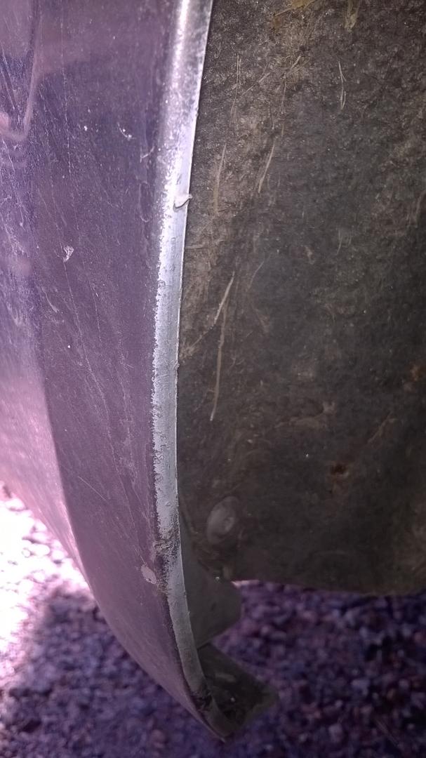

 Olisi pitänyt uskoa varoittelut Olarin VW-centerin työn laadusta. Toissa kesänä korjautin ruostevauriot takuuseen. Vuodessa helmat menivät etukaarien takaosasta vähintään yhtä huonoon kuntoon kuin auton seitsemän ensimmäisen vuoden aikana. Viime kesänä korjautin samassa paikassa kolarivaurion jossa mm. vaihdettiin uusi takapuskuri. Samalla helmat maalattiin uudelleen. Nyt, vajaa 10kk uudelleenmaalauksesta, helmat ovat tämän näköiset:
 Massa ja maali on irti pitkälle helman puolelle saakka.

 Ainakin tuo etulokarihomma näyttää vähän samalta kuin A4 B8:eissa. Ei toi korjaannu pelkästään maalaamalla kun kyseessä lienee suunnitteluvirhe. B8:issa maali lähtee samalla tavalla kun huopasisälokari pääsee hankaamaan peltiä vasten ja tuo maalin irtoilu/ruostuminen lähtee sieltä sisältäpäin. B8:ihin on olemassa tehtaan korjausohje jolla homma korjaantuu. Tuohon kaareen laitetaan B8:issa massa joka suojaa lokaria hankaumalta ja sisälokarikin vaihdettiin päivitettyyn ilmeisesti parempaan versioon.
 Nimim. Ex-B8:sta korjattiin etulokarit kahteen otteeseen marmorilla takuuseen.

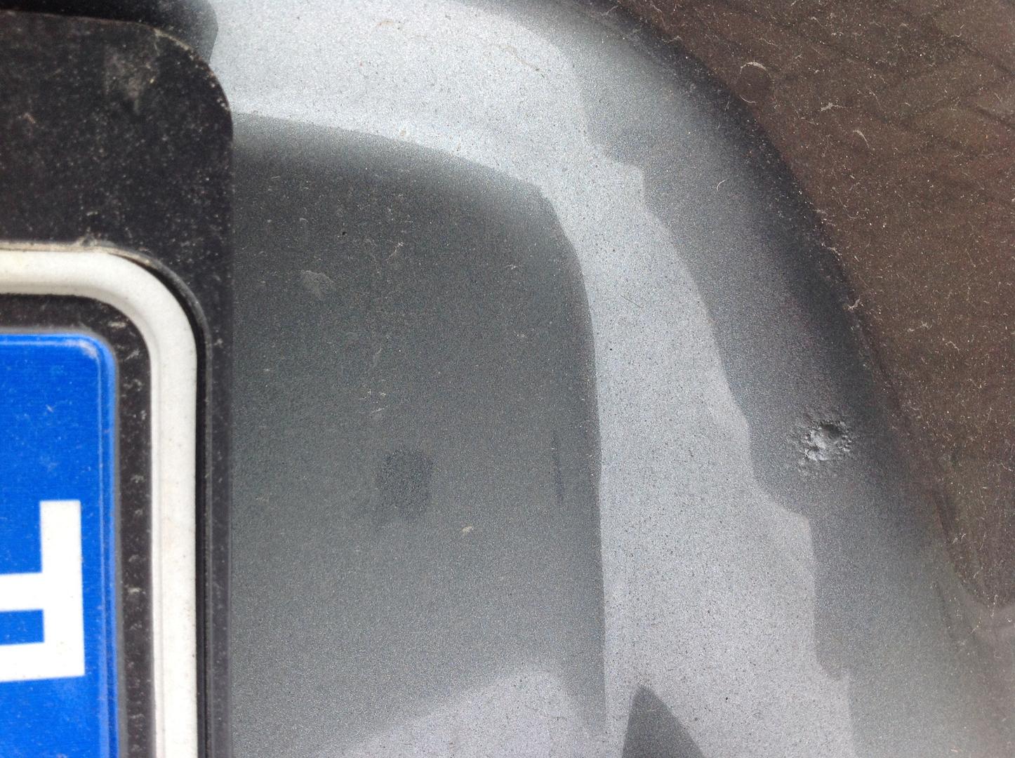

 Omassa autossa takaluukussa sinkkisulkeumia, yksi puhki saakka. Samassa kohtaa kuin vastauksessa #189 eli rekisterikilven molemmin puolin.
