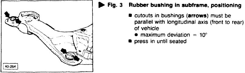

            Mitenhän mahtaa olla, onko apurungon puslien asennolla merkitystä?
            Katselin tuota irtonaista apurunkoa ja siinä osoittaa taaimmaiset puslat hieman eri suuntiin.
            Eli tarkoitan niitä hahloja kumissa. Tässä hieman saman tyylisen pusla.
            Ainakaan mitään merkkejä ei vanhoissa puslissa näkynyt, eikä myöskään apurungossa
              Apurungon koriin kiinnittyvät puslathan on ihan pyöreät ilman hahloja ja tulevat alhaalta ylöspäin kiinni. Ei saa sitten enää ehjänä irti, kun kerran painat sisään, joten älä tee samaa virhettä kuin minä ja laita epähuomiossa nurinpäin.
              Tukivarren sisemmät puslat pitäisi olla hahlottommat. Tuo kuvan on taka-akselin pusla.
              edit: Pärkele. Olihan niissä jokin asento. Pöytäkoneen kovalevy on takuukorjauksessa, joten ei päässyt "kirjastoon" käsiksi. Hetkinen...
              edit2: Taisi olla niin, että ne kolot piti suunnata suoralle etummaiset-takimmaiset kiinnityskohdat. Eli linjaa puslasta puslaan edestä taakse. Tarkistan vielä, kun löydän läppärille Bentleyn tiedoston.
              edit3: Varmistettu. Kolot suunnataan auton suuntaisesti (etu-taka), maksimiheitto 10º eli ei niin älyttömän tarkkaa ole.

                Tarkoittaako tuo, että esim tämän kuvan tapauksessa kulkusuunta on kello yksi?
                Ja kuva nyt vain jostain puslasta, missä nuo kolot näkyvät. Eli nimenomaan kolojen suunta kulkusuuntaan, ei yhtenäisen kumiosan.
                  Käännät tyhjät kohdat menosuuntaan eli toinen tyhjä kolo osoittaa keulaan ja toinen perään. Ja huomaa kummalta puolelta painat sisään. Alapuolelta ylös apurunkoon. Kotelosuojan/silikonin kera minä painoin ne paikoilleen. Vetävät itse itsensä sitten loppuun, kun saat vain alkuun.
                  Itse jouduin ostamaan kolme kun ensimmäisen prässäsin väärästä suunnasta sisään. Ei lähde enää pois ehjänä. Muistaakseni kuitenkin pystyy vielä pyörittelemään paikoillaankin, jos suuntaus ei ihan osunut.

                    Eilen iltapuhteina vaihtelin nuo puslat. Vanhat lähtivät suht kivuttomasti irti 12mm kierretangolla, etulaakerin ulkokoolin ja vanhan alatukivarren avulla.
                    Toivottavasti tuli oikealta puolen painettu puslat sisään. Yritin kyllä koko ajan pitää mielessä, alapuolelta ylös.
