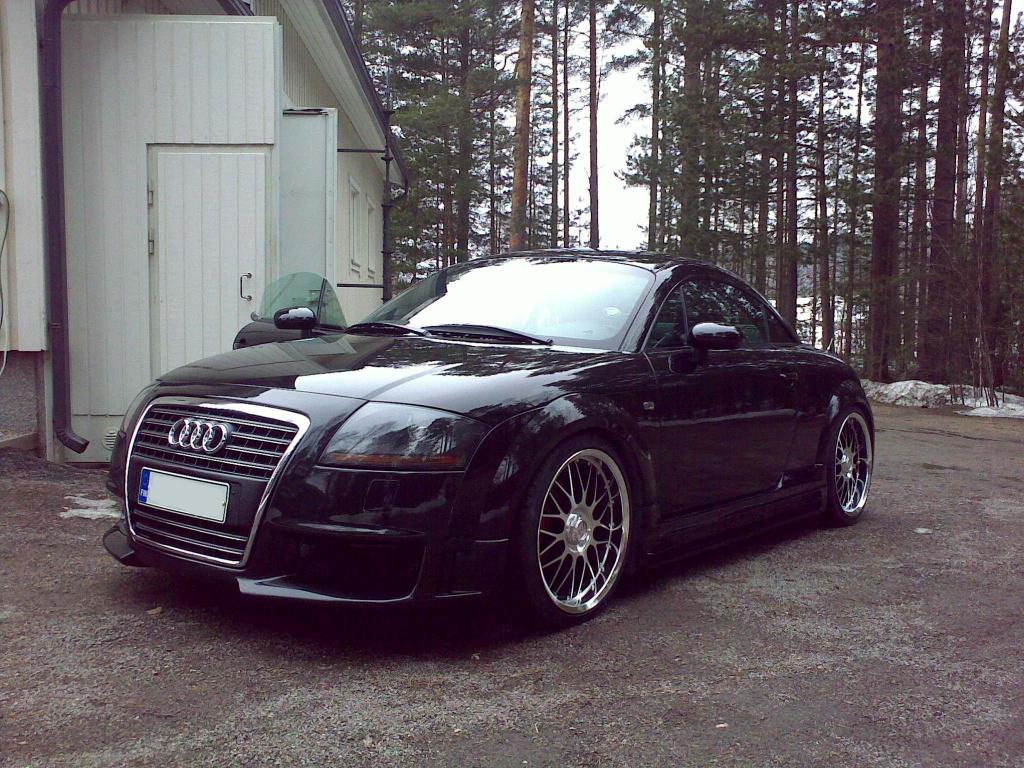

              Itsellä alla Keskinin KT4 New Racerit. Takana 9.5"x19" ja edessä 8.5"x19" molemmissa ET30. Kumeina edessä 225/35 ja takana 265/30 ja pyörii ilmaan minkäänlaista ongelmaa. Levyt on Zimmermannin ja palat taitaa olla EBC redstuffia... Ah joo ja alustana kw variant 1 + säädettävät tukivarret...
              Viimeksi muokannut spadde; 15.4.2009, 11:52.
                Tyylikkään nököinen tuo spadden peli!
                Vaihdatko vanteet päikseen, tai no saat 50 väliin ;)
                  Kiitos vaan :)
