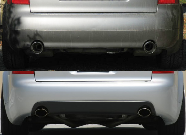

Onko kellään faktaa noiden eroista? Onko se patti ainoa ero noissa, vai onko S4 puskuri esim, hieman matalampi tms?
A4 vs S4 takapuskuri
Kiitos jos jaksat mittailla. Omasta pirssistä telottiin puskuri, joten nyt olisi hyvä sauma vaihtaa siihen S4:n vastaava olettaen ettei mittojen puolesta tule ongelmia koukun kanssa.Alkuperäinen kirjoittaja diexsel Näytä viestiEn tiedä onko kauheasti pulleampi. Täytyy koittaa mittailla, kun saa kaivettua vanhan puskurin esille. Alareuna todennäköisesti on matalammalla.
Tein pientä tutkimustyötä Googlen kuvahaun kanssa, ja aika samoilla korkeuksilla tuntuisi puskurit tuosta keskikohdalta olevan. Kuvat nyt eivät ole aivan samasta kulmasta otettuja ja putkistotkin ovat erilaiset, mutta kyllä tuosta nyt jotain pystyy arvioimaan. Hieman joutunee keskeltä nakertamaan muovia pois.
Kaikkitietävän Wikipedian mukaan S4 ei ole kuin tuuman A4:ää pidempi, joten tuskin tulee siinäkään mielessä koukun suhteen ongelmia. Mittailin päivällä koukun pään ja normipuskurin väliksi 5,5cm.
Jos joku S4 B6 Avantin (tai pelkän takapuskurin) omistaja voisi mitata omasta kulkineesta välin keskeltä puskuria alareunasta maahan ja lisäksi takahinauslenkistä maahan, niin saisi vielä vertailukohtaa ja asian varmistettua.

Kiitän näistä!Alkuperäinen kirjoittaja LauriJT Näytä viestiNoniin nyt olisi mittoja.
Luukun alalaidasta puskurin ulkoreunaan keskellä( käytetty lautaa puskuria vasten) 7cm
hinauslenkistä maahan 23,5cm (lenkin alalaita)
spoilerin alareunasta maahan(ns. spoileri kiinteä osa puskuria) 28cm

Nyt on S4:n (B6 Avant) takapuskin paikoillaan ja ainakin pikaisella kokeilulla koukulle jää hyvin tilaa. Puskurin alalaidasta piti nakertaa hieman pois, mutta se ei näy ennen kuin menee auton alle katsomaan. Täytyy viikonloppuna mittailla vielä tuo puskurin ja koukun väliin jäävä tila, niin saa tarkempaa vertailudataa.
Tattista infosta. Mulla on Westfalian irroitettava koukku ja alas taittuva pistoke. S4:n takapuskuri on vielä tilauksesa joten sitä ei ole vielä päässyt testaamaan. Tuli vaan mieleen, että jos sijoittais tuon taittuvan pistokkeen kokonaan piiloon tuonne vararengaskotelon ja äänenvaimentajan väliin, niin ettei sitä näkyisi käytössäkään lainkaan. Näin ei tarvitsisi nakertaa puskurin "diffuusorista" kuin koukulle pienen pienen palan... itse tuota koukkua ei niin paljon käytä, joten sen pistokkeen voi kyykistellä tuonne piiloon silloin, kun sitä tarvitsee.
