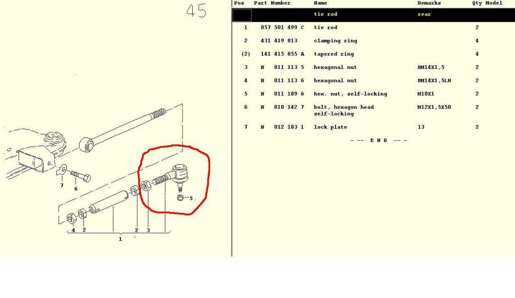

    Onko otsikon nivelelle muuta hankintapaikkaa kuin marmoritiski. Sieltä ei ilmeisesti saa kuin koko tukivarren kohtalaisen suolaiseen hintaan. Sopiiko jostain muusta mallista esim. raidetangon pää tuohon? Hakua käyttelin, mutta en löytänyt juttua vaikka muistelisin, että asiaa on puitu.

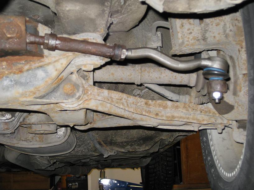

          Varaosatiskillä ei vielä tullut tulosta. Ei ollut bemarin niveliä hyllyssä ja kaikki tiedot on nykyään tietokoneella, josta ei oikein löytynyt apuja (mittoja, kuvia, jne) Alla vielä valokuva nivelestä, joka hakusalla.
          edittiä: Aika harhaan johtava tuo albumin piirros, kun vertaa valokuvan...
          Viimeksi muokannut RMikko; 5.1.2009, 15:03. Perustelu: kuva vertailua
            Albumin piirroksesta tuota itsekki katselin, että olisi suora kepillä.
            Sitten tuo E30 bemarin pää voi olla lähempänä. Mersun pää on suora.
              Jep, E30-bemarin raidetangon pään hain varaosatiskiltä. Ei ihan idettinen mutkiltaan, mutta vkonloppuna pitää kokeilla paikalleen. Kierteet on samat ja kokonaispituuskaan ei kauas heitä.
                Jep, eli E30 bemarin raidetangonpää passaa tuohon. Nivelen varsi on ~10mm pidempi, mutta sisäpuolen säädöistä sai sen pois.

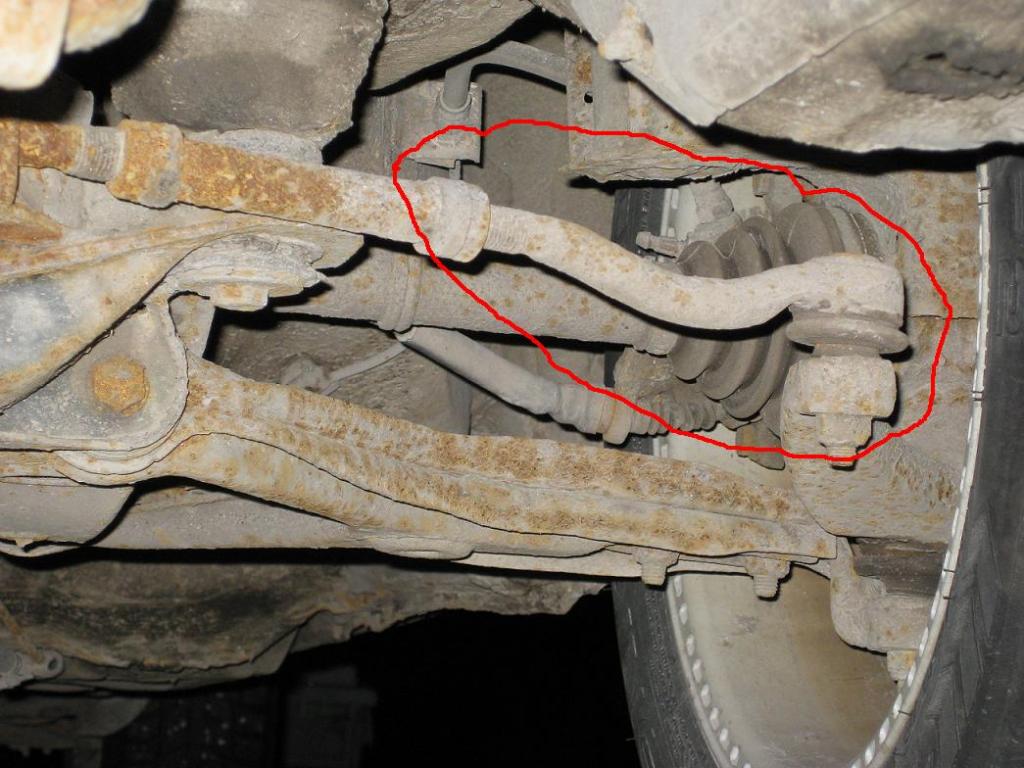

                  Onkohan t89:n vastaavalle "takaraidetangon" päälle mitään korvaavaa osaa? Ainakin paikallisen varaosaliikkeen hyllystä löytämäni E30 BMW:n pää oli pituuden puolesta noin 50mm lyhyempi kuin omassa autossa paikallaan tällä hetkellä oleva. Kierteitä en ole edes verrannut kun pituus heitti niin paljon. Itse olen kuullut, että tässä tapauksessa sopisi Mersun jonkin mallin pää. Tuo tarina ei vaan ottanut kantaa tarkempaan malliin.
                    #10
                    MB 123 raidetangonpää (esim. Motonetin osanumero 17-2058) pitäisi olla kartioltaan typ89:iin sopiva. Tuon kanssa tarvitaan sitten uusi tanko ja sisäpäähän uniball, alkuperäisestä ei pysty pelkkää palloniveltä vaihtamaan.
                    Itse hommasin nuo tukivarret tarvikkeena ebayn kautta Renet autoteilestä n. 50e/kpl + postit. Alkuperäisellä osanumerolla 893501499A pitäisi löytyä ebay.de:stä (Spurstange AUDI 80 90 Coupe Quattro B3 hinten NEU). Saa nähdä miten kauan kestää AS-käyttöä...
