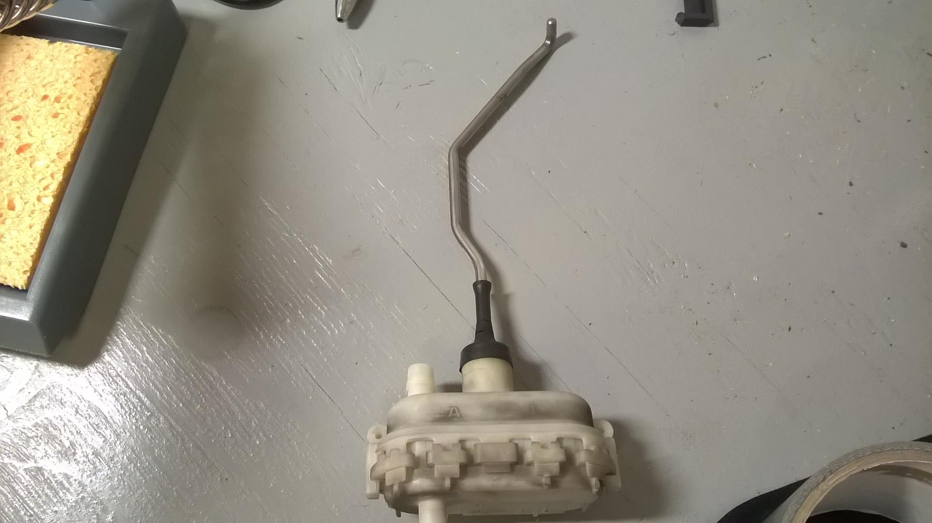

                            Vika mulla on siinä painetoimisessa lukkomekanismissa 4a9862153a josta on tuo tangon ympärillä oleva kumi haljennut. Euron osa jos vain semmoisen jostain irrallisena löytäisi, vinkkejä? Ei viitsisi ostaa koko osaa turhaan (ellei semmoinenkin jostain edullisesti löydy), marmorihinta ~70e.

                              Se on empiirisesti ihan mahdoton saada pysyvästi korjattua. Aika montaa kikkaa nähnyt, kumihanskasta leikattua sormen palasta, kutistesukkaa, jesaria, jne. Pitää vähän pöyhiä, minulla saattais olla yksi ehjä satkun lukkomurkula kun ei sopinutkaan S6 Avantiin. Jatketaan yyveenä.
                                Noita kumia saa kyllä uusia, juuri vaihdoin A8:sin takalaluukkuun tuollaisen vastaavan vian takia. Ebayn tarjonta (hakusana: Protective Cap 3340522025): http://www.ebay.co.uk/sch/i.html?_fr...22025&_sacat=0.
                                Noissa myyntikuvissa tuo kumi näyttää hieman erilaiselta, mutta on tarkoitettu näihin lukkoihin ja toimii täysin. Itsellä on ollut nyt puolivuotta käytössä, eikä mitään ongelmia.
                                  Hakujen perusteella käytössä useammassakin autossa. Kiitos Kai vinkistä! Laitettu tilaukseen, ~5£.
                                    Oho, tuohan on hyvä löytö.
                                      Menee tilaukseen kans. Patentti kesti vuoden.
                                        Kumitutti saapui kirjekuoressa tänään ja sain paikalleen. Oli kyllä merkittävästi tiukemman/paksumman oloinen kuin vanha ja nihkeä laittaa sekä vaati varovasti vaseliinia, mutta nyt toimii keskuslukitus kuten kuuluu.
