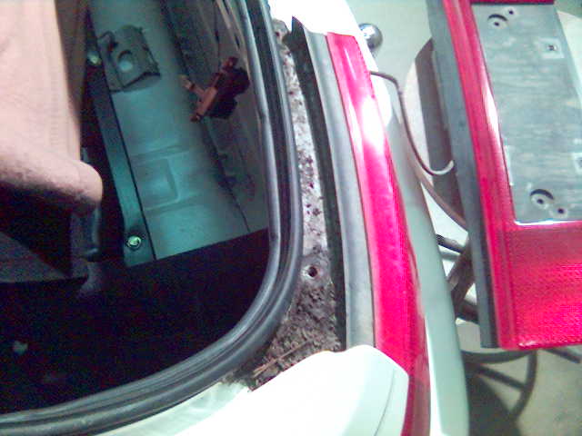

      On siellä tiivistysmassaa välissä joka pitää valoja kanssa kiinni, tähän malliin: (porkkiksen projektista kuva)

        nii että se lähtee ihan väkivallalla. täytyy jokupäivä yrittää sitä repiä irti. tietääkös joku siitä mustasta muovi listasta tiivisteen vieressä että onko se jollain massalla tai klipseillä kiinni??
          Lämmitä kuumailmapuhaltimella takakontin puolelta se tiivistysmassa lämpöisäksi. Lähtee sitten kivutta irti.

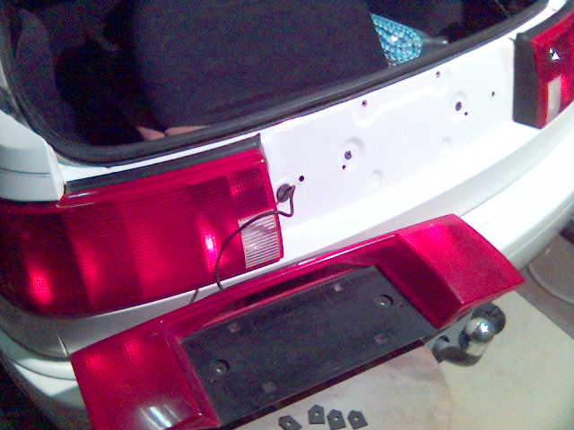

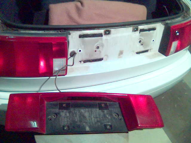

                Kuvasta näkyvistä sisustan kiinnityspisteistä (vasen & oikea) ruuvit irti, lukkolaitteessa mahto olla muovi vaan vähän tiukalla tiivisteen välissä, ja senkun ylöspäin nostaa, niin lähtee irti. en vääntäisi meisselillä jos yhdessä osassa tuon ~2m muovipliusan haluaa takaisinkin asennella. Vähän voi ehkä suostutella talttapään kanssa, mutta hyvin nopeasti liialla voimalla huomaa että se onkin kaksiosainen jälkeenpäin.

                  Öö. Kilvenpohja/kehys ensin irti niin siellä alla on vielä ruuveja.
